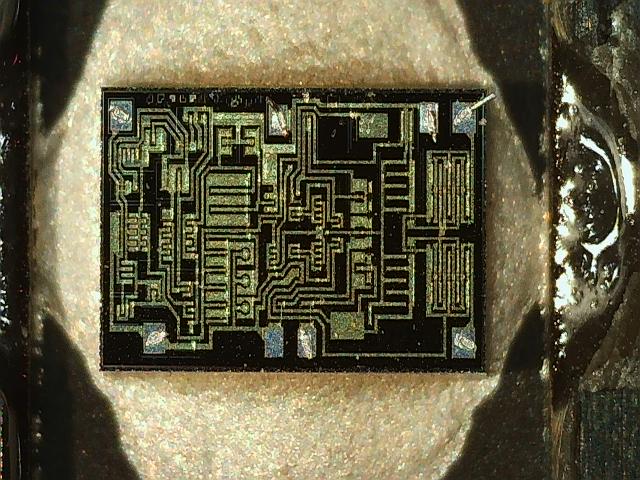

    На Али заказал AD797 недешевых, собрал предварь для МС головы, шумит, расколол одну, сделал фото в микросткоп, ничего общего с фото кристалла из датшита, открыл спор, деньги вернули. На самом сайте дифирамбы слухачей по поводу значительного улучшения звучания.

    24.01.2013
    Pskov
    1,526
    По умолчанию Re: Как проверить операционный усилитель на подлинность?
    Рисунок кристалла из датшита и фото того что прислали

    Осталось доказать, что это фото именно той мсх , что вам прислали)
  11. #50
    24.01.2013
    Pskov
    1,526
    Там было еще фото где обе крышечки и кристалл виден
    Цфры и корпус как здесь
    Молодец,нужно всем так,и клеймить продавцов подделок незатираемыми отзывами.
