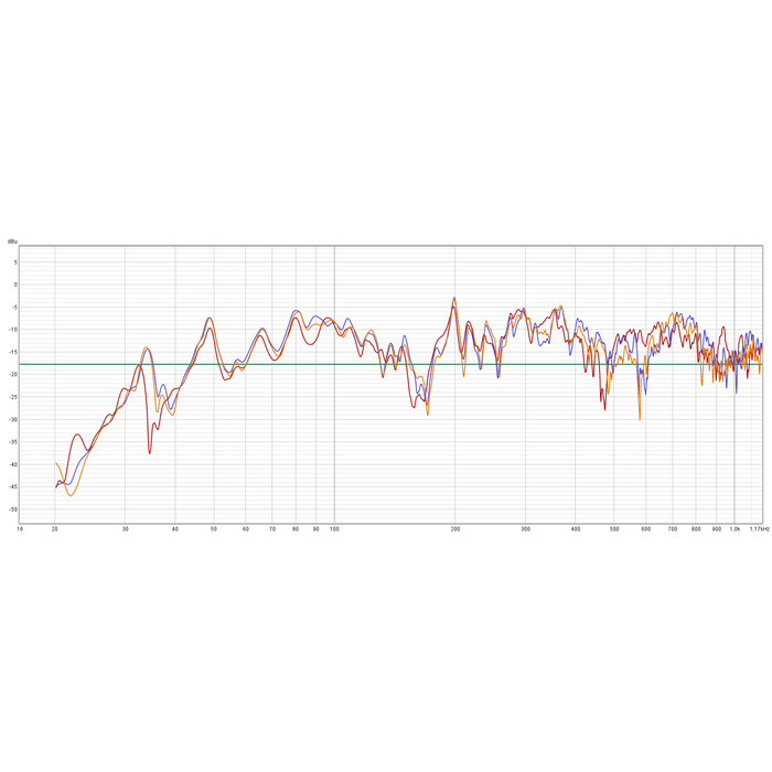

Пока выложу картинки. Боюсь запутался в сохраненных файлах и комментариях к ним.
Нужно план составлять. Сейчас бегло на разных дистанциях намерил.
1) синие кривые - в 3-х см от НЧ динамика. оранжевые - в 30см. (без подгонки отдачи, т.е. не меняя громкости)
Сглаживание 1/48 или 1/24 максимум
2) в точке слушателя в 120см от каждого динамика (вроде бы) но здесь тот горб с провалом 200 и 166Гц видны
3) придвинул колонки назад, от стены стало по 48см (было 52..55)
верхние кривые в точке слушателя в 120см от каждого динамика,
нижние - в 185 см от каждого динамика.
Странно, сместил-то относительно (2) на мизер, а такая разница. Боюсь с графиком (2) что-то напутал.

Совершенно верно, в нем.
Поразительно, мне кажется Вы правы это оно!
Получается когда совсем чуток придвинул к стене, появился даже плавный провал на 200 Гц, однако сам резонанс на слух с генератора остается слышен в любой точке слушателя. Он меняет интенсивность, но характер острый остается. Похоже действительно 200 Гц связаны с отражением, но подозреваю - от пола или потолка, раз не меняется от перемещений в этой плоскости.
А вот рядом находящийся острый провал на 166 Гц сместился до 189Гц. (в mdat файле на 3-й и 4-й АЧХ видно)
Единственное придвигание к стене выпячивает бас, поэтому я всегда их и отодвигал...
Выходит я пока опять обзорные пристрелочные измерения сделал. Сейчас нужно всё заново осмыслить и сделать измерения более осознанно.
Я завтра снова сделаю два измерения в 120см от обеих колонок 1. Как обычно слушаю и 2. Придвину колонки так чтобы резонанс на 200Гц сравнялся. Все расстояния запишу. И выложу новый mdat файл. Надеюсь в нем это всё будет... боюсь, если я выложу их в виде картинок то мож что-то не правильно настрою...

"Иосиф Виссарионович"Я вам специально отрекомендовал RoomSim как некую лабораторию. Что бы больше размышлять самому и меньше слушать советов, в том числе и моих. Делать выводы на основе: фундаментальных исследований в области акустики и психоакустики и личных наблюдений/измерений, области эти с одной стороны хорошо изучены, но работы ведутся и по сей день. Электрический тракт и комната это две самостоятельные, но взаимозависимые передаточные функции на пути записанного сигнала к третьей передаточной функции - инструментам слуха. Всё взаимосвязано, но, в основе всего это сам слушатель.
REW это эквалайзер оптимизации отклика комнаты с одноточечным измерением по схеме SISO (один вход/один выход), для одного единственного места точки прослушивания (ТП), но множества источников. Референсным сигналом ресивер - приёмник, является АС фронтального левого канала. То есть её привязка к ТП, а всех последующих каналов к левой референсной АС и ТП, для выравнивания системы по частоте, фазе и временной задержке.
Если вы в RoomSim, будете ставить или снимать "галочки" с "лефт&райт и суб" каналов, то увидите как изменяется сигнал для ТП.
При фактических измерениях вы увидите так же разницу между "отдельно и вместе", для слушателя имеет значение, в большей степени именно "вместе", тем более в НЧ октавном диапазоне 31,5-125 Гц.,. так как там максимальное взаимное влияние полос друг на друга и слушателя в ТП. Вопрос как это измерить, не является такой уж сильной проблемой.

А это вообще реально ничем не лечится кроме как метровыми слоями звукопоглотителей.
Електронной коррекцией - частично можно явно торчащие горбы утихомирить, но провалы однозначно не лечатся.
DBA думаю для вас не вариант )
Можете не проверять - микрофон у вас всеаправленый, его хоть на 180 градусов разверни все будет одинаково, ну разве что кроме частот выше 7...10кгц.
Для этого совем не обязательно лишать его девственности. Достаточно удлинить его вперёд любой подходящей по диаметру трубкой. Свернутая из прямой ПЭТ бутылки трубка тоже хороший вариант на пробу. Можно из толстой бумаги свернуть.
Это и есть взаимное влияние. Почитайте о деструктивной, конструктивной интерференции в условиях слабо стационарной системы, коей является комната, а так же теорию суперпозиции волн в тех же условиях.
