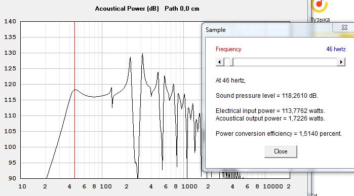

    лентяй Аватар для владимирр
    06.11.2017
    Болото.
    5,772
    По умолчанию Re: какой выбрать динамик НЧ для акустики
    ДСП
    На саморезах
    И ПВА, саморезы можно вывёртывать, не развалится, фазевич, хрень, запилю, скорей всего ЧВР
