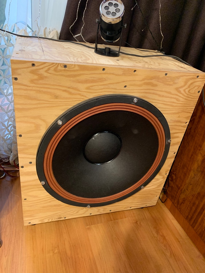

    здравствуйте.
    посоветуйте пожалуйста динамик, 10"-12", 8ом, желательно до 20 т.р. для зя не более 80 литров.
    комната 20кв.м.
    система трифоник, Гу Звуковая карта USB Creative Sound BlasterX G6.
    фронт YAMAHA R-S700 + Magnat Monitor Supreme 1000
    сабовое звено Yamaha P5000S - ?? в поиске.
    так как P5000S 2-хканальный, и ниже 4-ом не заявлен, то для работы мостом нужен дин 8ом, и мощностью не менее 500 ватт Рмс. усь в мосту выдает полтора киловатт на 12 ом, это рост импенданса с 8 ом, делал замер на Ноэме 18" синус 50гц.
    https://youtu.be/nqSnLOHD5m8

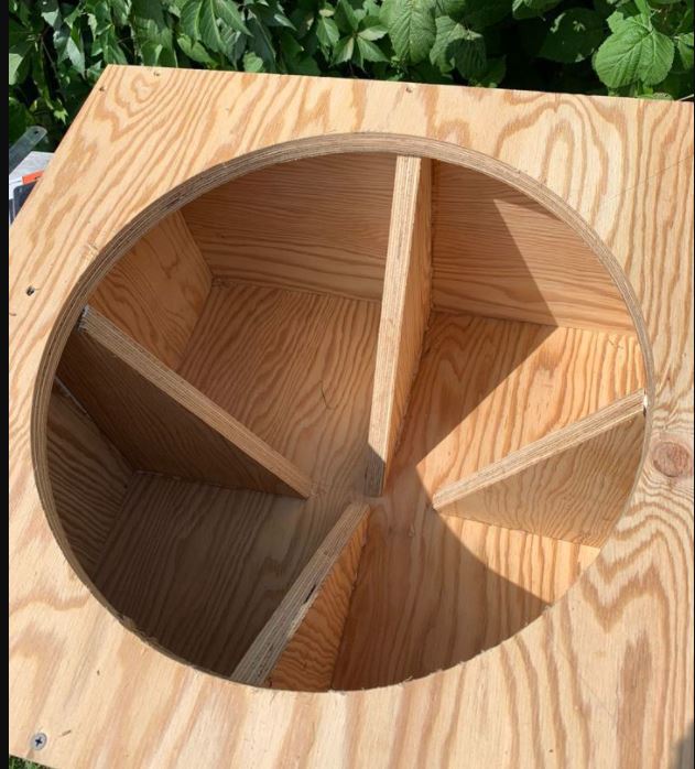

    вчера разобрал увёз в гараж Ноэма 800гдн14-8 в закрытом ящике 80 литров. хотя производитель и рекомендовал такой ящик, бас меня не устроил.
ID:	414130   Нажмите на изображение для увеличения.
ID:	414131   Нажмите на изображение для увеличения.
