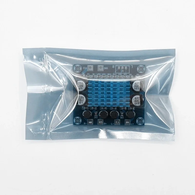

    Приветствую!
    Нужна помощь в переделки ас цифрового фортепиано.
    Имеется цыф. фортепиано , которое является центром домашней мультимедиа системы. На нем телевизор, компьютер и т.д. раньше по бокам были напольные ас и усилитель. Но в какой-то момент все надоело и ас убраны. Работает ас фортепиано(два дина в дне). Теперь опять хочу лучшего звука. Воздуха и чтобы пели не из под стола.И руки чешутся.В общем идея врезать в фасад твиттер и сч.
    Место есть 69мм Х 300мм.
    Можно врезать 1шт или 2шт СЧ (ШП?) 3* или 2* и 1шт Вч, на сторону. Внутри под сч сделать стакан место есть. В дно под нч места много.
    Собрать фильтр.
    Прошу помощи:
    0. Целесообразность затеи.
    1. Подобрать дины.
    2. Размеры стакана.
    3. Место врезки.
    4. Фильтры.

    Усилитель 2х30 за 3-4 бутылки пива (или колы))) размером с коробок спичек
    Один (два) большой ШП динамик 10-12" в заднюю доску (щит), два (четыре) маленьких - сверху и по сторонам. = самому дешёвому комбику.
    800р усилитель в сборе (без БП): https://aliexpress.ru/item/100500258...cket_id=250596
    https://aliexpress.ru/item/100500274...cket_id=250596
    Приемлимый вариант. Можно уточнять. Что куда и как.
