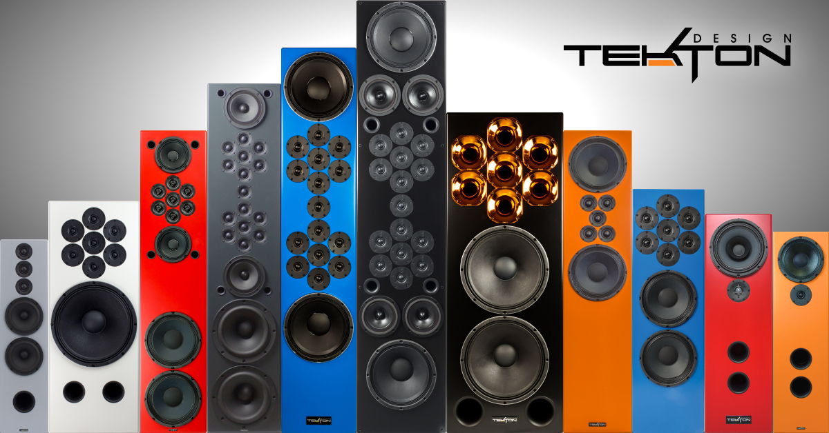

    вместо остального
    Вот этот момент нужно посмотреть живьём. Была как-то программа, что из картинки делает данные для импорта. Можно было бы поиграться с чужими измерениями из 1 поста, они впритык к динамику и порту. Но нужно наложить его баффл, там у него примерно метр на 55см по ощущениям.
    Я же тебе говорил, но ты не понял, я на середину хочу что-то похожее на ТектонДизайн с пищем по центру. Я не гребу как это звучит и как оно звучит в хате, но кортит, ты ж знаешь как это.
    Помню я про "ромашку". Не облучись только .
    Без толку, засечь -6дб можно и на симулированной АЧХ. Без второго порядка все равно не завалишь как положено.
    Свал в открытое пространство начнется герц в пятисот, наверное. Полезешь с разделом ниже - придется лезть не ниже, а гораздо ниже. Естественно, режектор в известном месте и т.д.. А можно свести на еще ровном месте олдскульно, а остальное поправить коррекцией.
    А еще у Троелса есть проект, вообще сведенный для полупространства.
    Это когда, по его же словам, жана сказала ему "наконец-то за ум взялся, старый пердун".
