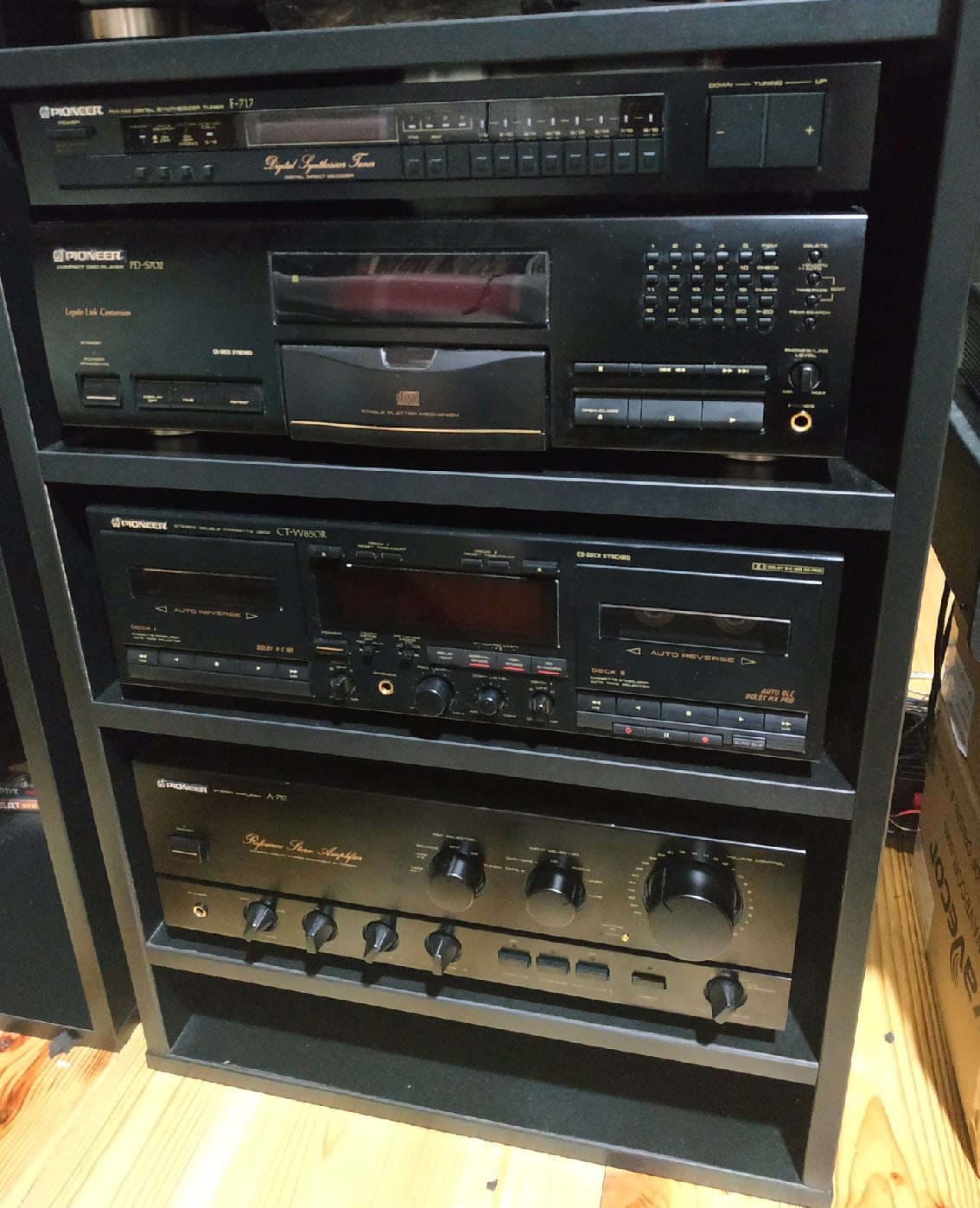

    Есть у меня стойка Пионер, очень ее люблю.

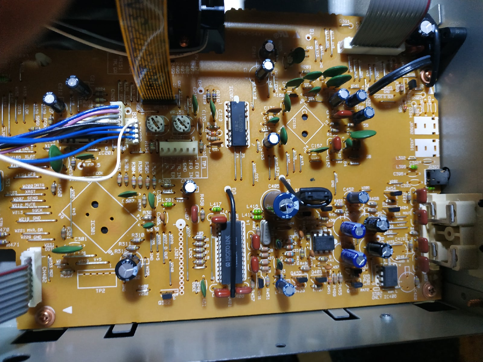

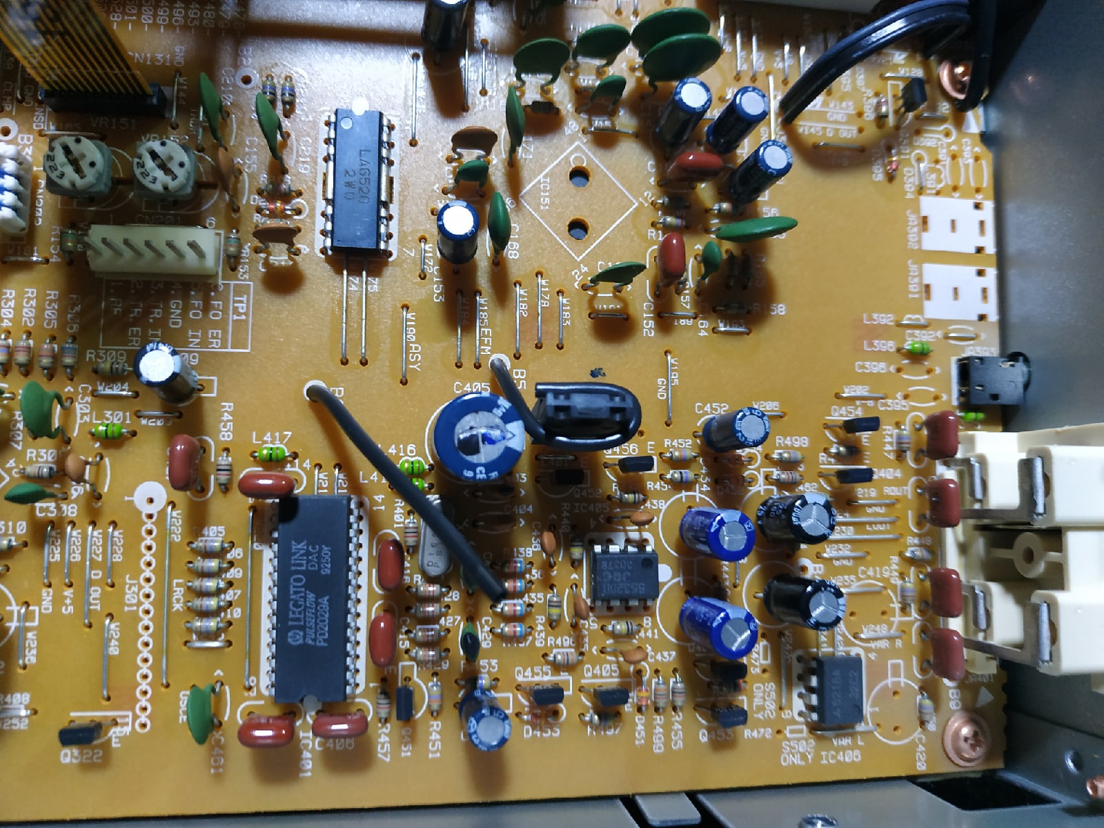

    Появилось желание доработать Pioneer PD S702 с целью улучшения качества звучания.
    В усилителях иногда ковыряюсь, а вот сюдюшники еще не дорабатывал, поэтому нужен совет более опытных специалистов как это лучше сделать. Возможно у кого-то есть положительный опыт...
    Я так понимаю замена ОУ "выхлопа" и избавления от ключей и конденсатора на выходе, ничего особо не даст? Нужно менять еще и ЦАП? Возможно уже есть готовые решения в виде китайский готовых плат с ЦАПом?

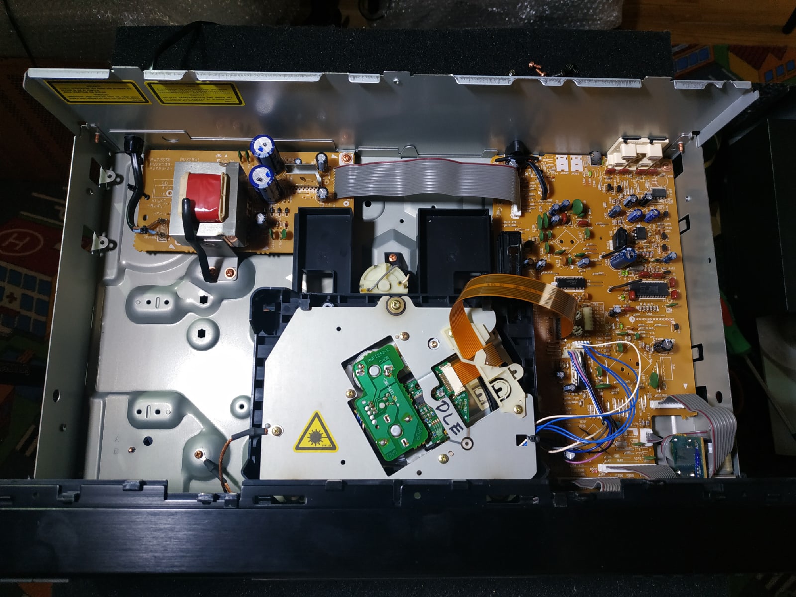

    внутряшки Pioneer PD S702
    ЦАП - PD2029A LEGATO LINK
    очень забавный "хвост" (кусок провода) лежит на нем. Я так понимаю защита он наводок ? ) Если честно, никогда такого не видел...

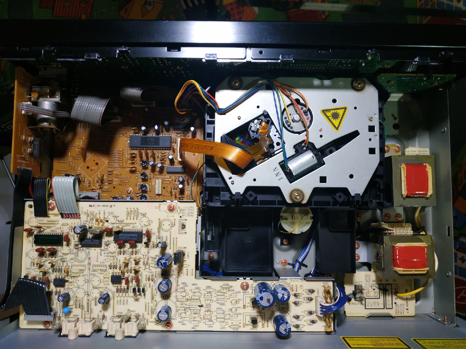

    внутряшки Pioneer PD 8700
    ЦАП - 2хPD2026A
    немного напрягает разная (по цвету) маркировка чипов
    односторонняя печатная плата в ЦАП, очень плохо, кусками провода не обойтись.
    смотреть надо на построение и номиналы LPF

    И то, и другое выглядит внутри очень убого, особенно как-то сиротливо смотрится выходная плата 8700 - больше половины деталек не поставлены, а те кондеры, что поставлены, вдвое меньше, чем у старше модели....
    Но, все-таки, у 8700 два транса, звук не на столь комканный должен быть.

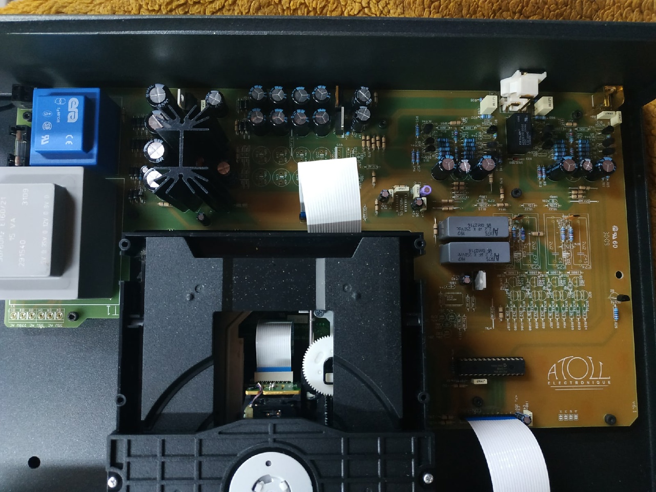

    Также отслушал Atoll CD50SE (ЦАП: Wolfson WM8729 24 бит/96 кГц). Звучит лучше этих пионеров, отличный бас, хорошая динамика, но вот что-то уже тоже не то ...
    вскрываем...смотрим...
    два транса хорошо. Бытовые Джамиконы, выход на транзисторах, непонятные "сетевые" конденсаторы Х2/Y2 (ладно, хотя бы mkp)... а это что, китайское реле за полтора бакса и лавсан на выходе ? несерьезно...
    Так как мне надо на чем-то слушать музыку, первым делом дорабатываем attol.
    ребятки посоветуйте как быстро это все улучшить? схемку вечером буду рисовать...
