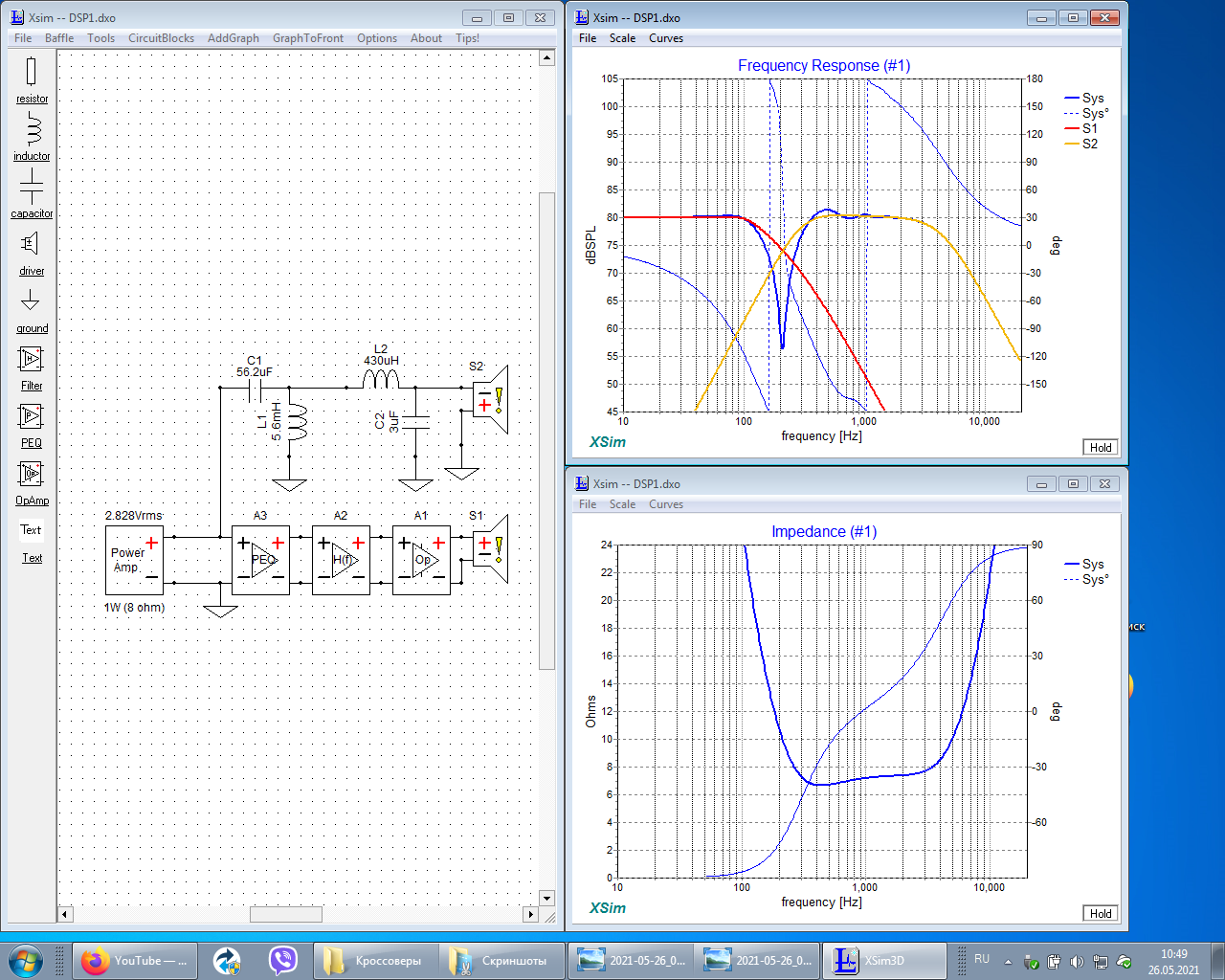

    Я ночью провел небольшую симуляцию обсуждаемой конфигурации в программе Xsim3D с двумя идеальными динамиками. В DSP я использовал 3 блока: параметрический эквалайзер +1.7 дБ на 105 Гц с добротностью 1.0, фильтр LR2 на 200 Гц с задержкой 2 мс и усилитель с усилением 0 дБ. Результаты для подключения средника с той же полярностью и с переполюсовкой можно посмотреть ниже. На первый взгляд, вроде бы не так и плохо. Какие будут мнения по этому поводу?

    Вами учтена задержка вносимая фильтром, но не учтена аппаратная задержка DSP.
    Потом я уже говорил, что у DSP задержка может быть реально большой, 2мс это очень оптимистичный вариант.
    И потом на графиках итоговая фаза системы, а не отдельно графики фаз субНЧ и НЧ.
    И потом скорее всего у вас будет 3,5 полосная АС, а не 4-х полосная.

    uriy61, Я ввел дополнительную задержку в окошке "Delay". А задержку, вносимую тем или иным фильтром, насколько я понимаю, программа должна учитывать самостоятельно, в зависимости от типа фильтра, его порядка и частоты среза.
    Hypex (согласно документации) даёт аппаратную задержку 2,15 мс (1,8 мс (digital) и ещё 350 мкс (analog)). Dayton Audio описывает задержку как "Time delay - 2ms". И на форуме miniDSP народ пишет про задержку около 2 мс.
    Да, эта программа похоже не показывает фазу отдельных динамиков с фильтрами, а только общую фазу системы. Но по ней, наверное, тоже можно что-то увидеть.
