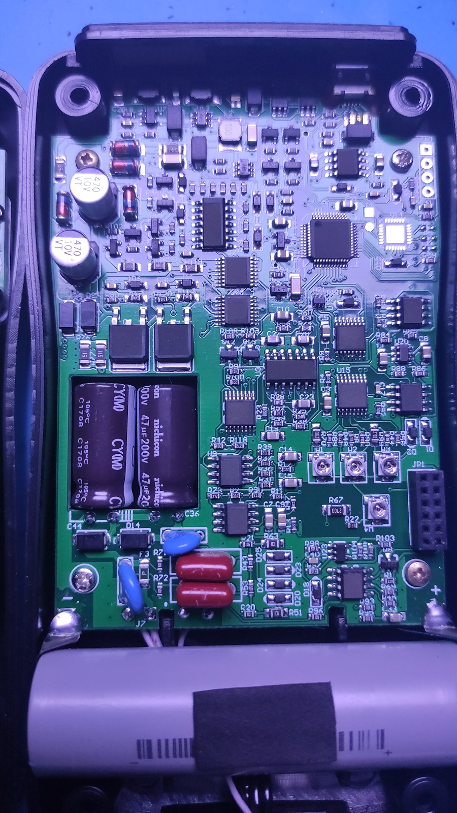

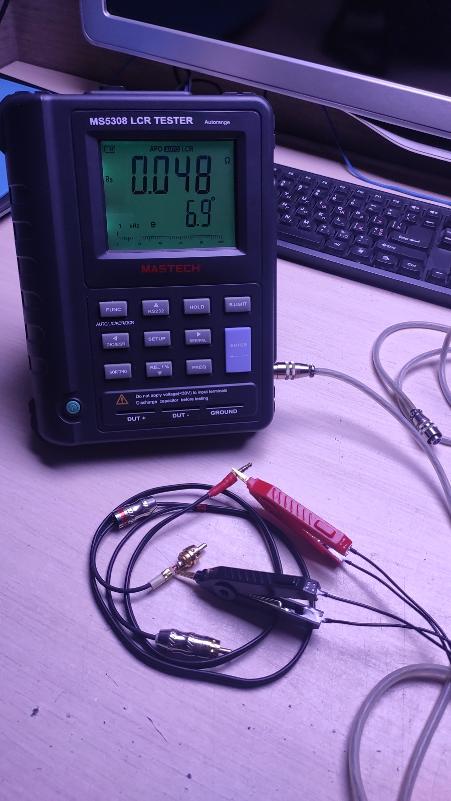

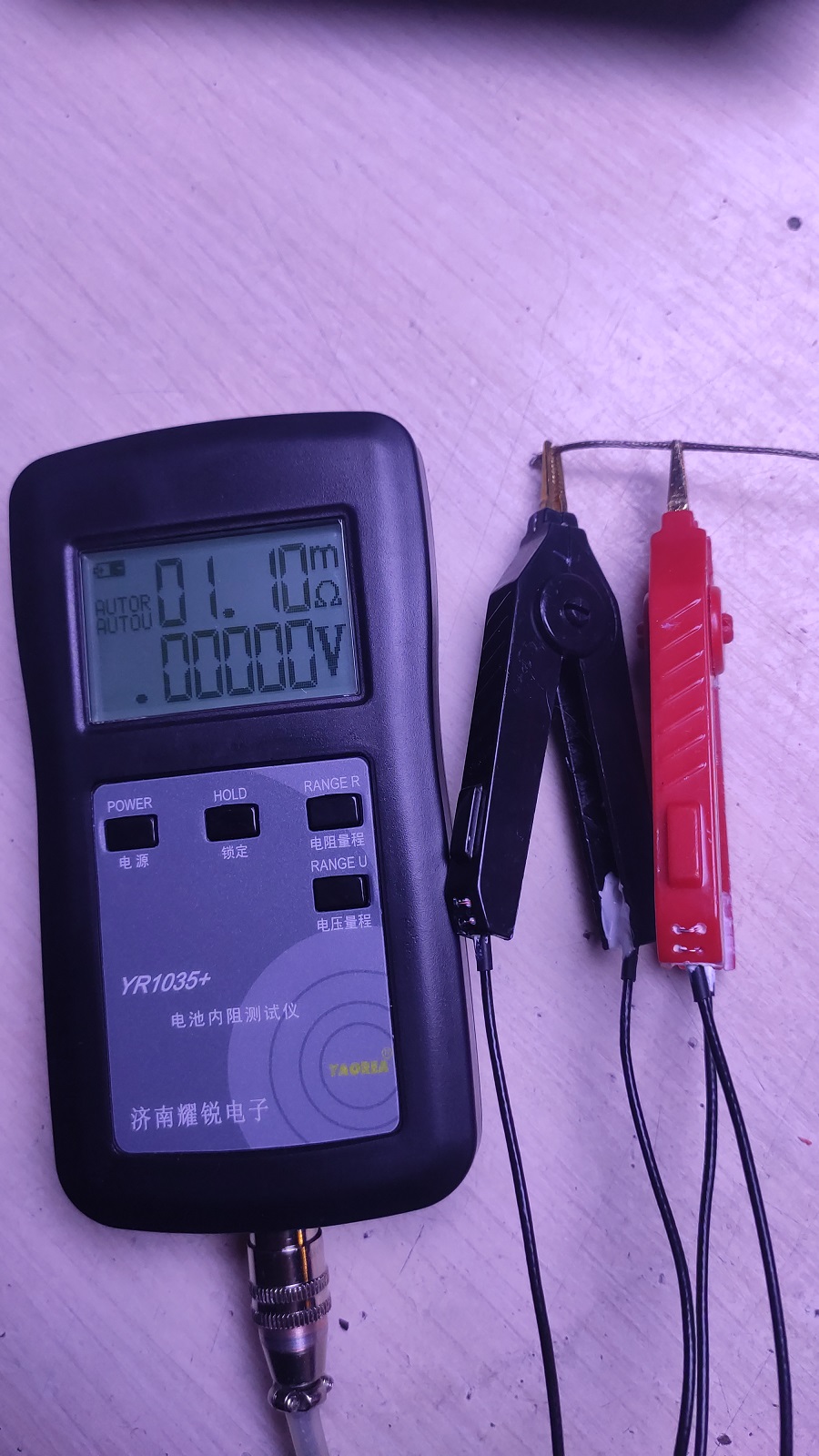

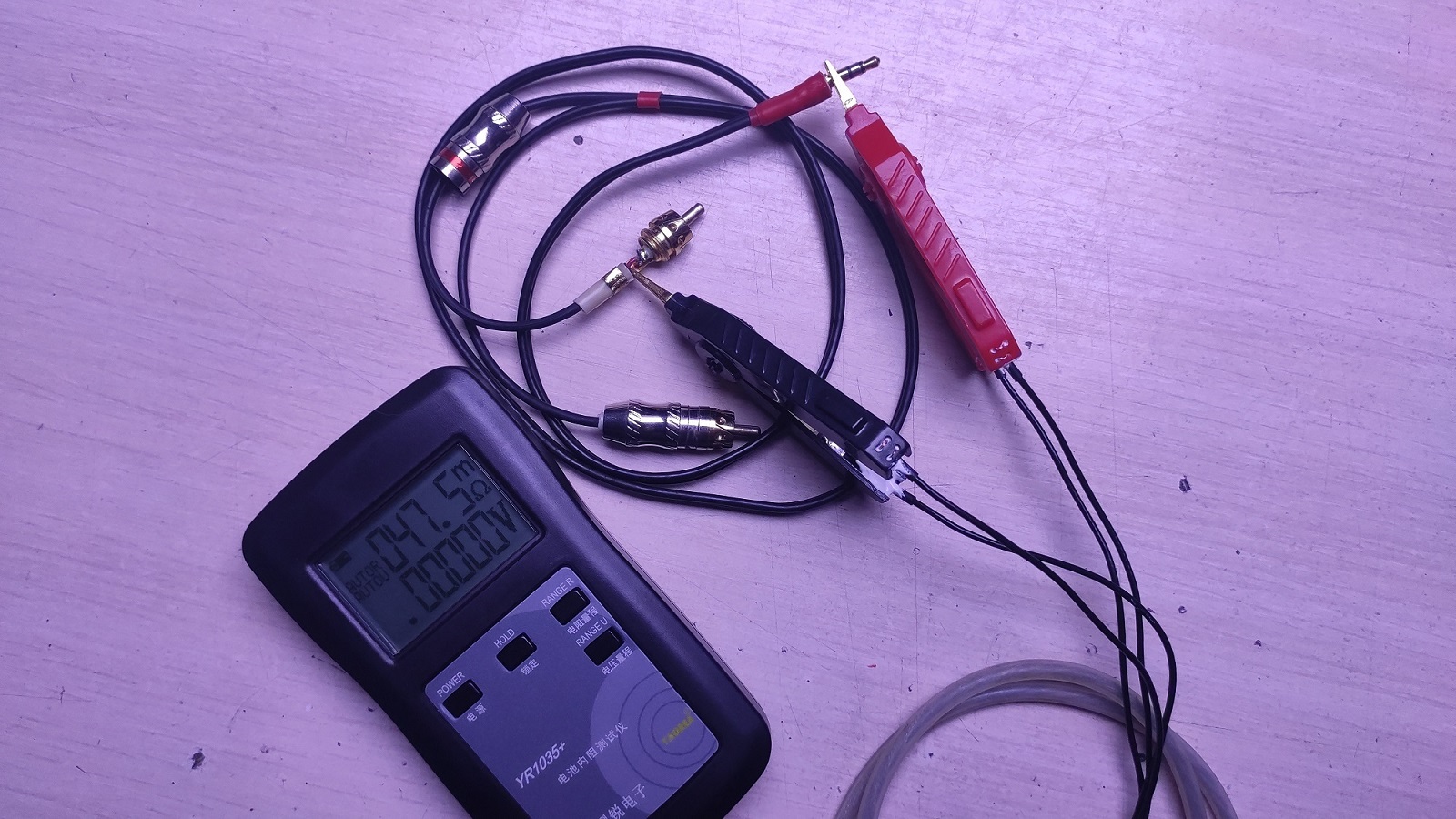

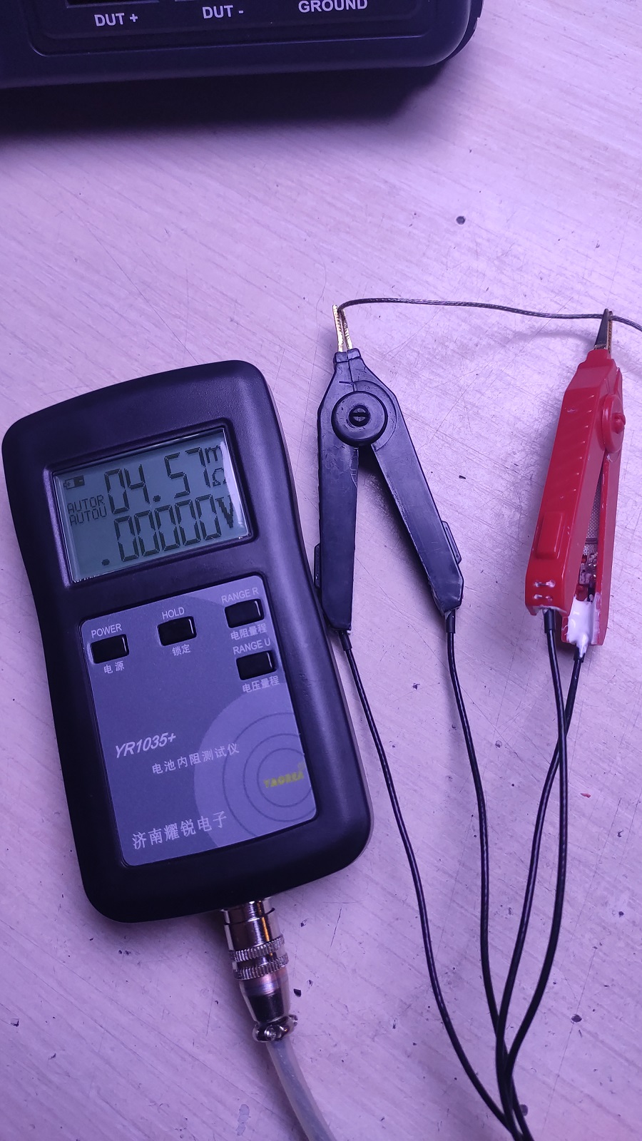

    Пришло время разобраться со щупами.
    Оригинальные от прибора показали себя не с лучшей стороны - короткие и жесткие провода, громоздкая и тугая колодка подключения к прибору. Не удобный SMD пинцет: из-за люфтов конструкции его губки при работе могут разъезжаться в стороны. Если пытаться замерить не запаянный компонент то скорее всего вы его больше не найдете - выскакивает и улетает прочь. К "крокодилам" особых претензий не было.
    Проблему пинцета решил, приклеив губки-щупы к одной из половинок корпуса на эпоксидную смолу, таким образом увеличив жесткость конструкции. В процессе приклейки нужно обеспечить правильное позиционирование губок относительно друг друга. Это помогло, SMD мелочь больше не норовит выскочить при замерах и в целом с пинцетом стало работать более комфортно.
    Кабель для щупов изготовил самодельный. Для этого использовал провод МГТФЭ. Это обычный монтажный МГТФ но с экранирующей оплёткой, без внешней изоляции. Сам МГТФ обладает микрофонным эффектом, по этому от него оставил только оплётку, а жилы заменил на тонкий провод с ПВХ изоляцией. Из 4 отрезков этого провода сформировал плетёную косичку необходимой длины. Аккуратное плетение важно для обеспечения гибкости в составе кабеля. Готовую косичку затянул в силиконовый шланг диаметром 4мм. Такой шланг можно найти в отделах автозапчастей. Он очень мягкий при любой температуре а так же термостойкий. Температура паяльника во всяком случае ему ни по чём. В результате получилось то что нужно - гибкий, лёгкий и термостойкий кабель с 4-мя экранированными проводниками.
    Было решено использовать миниатюрные разъемы XS10JK-4P. Именно такой разъем был выбран по причине унификации щупов с другим прибором использующим четырехпроводное подключение - микроомметром YR1035+.
    Традиционно на Али представлены "оригинальные" XS10 с логотипом MINSOO (такой установлен в YR1035+) и копии только с маркировкой партномера. У вторых менее точно изготовлен корпус из-за чего механизм фиксации некоторых из них заедает. Но мне так и не удалось приобрести именно "оригинальные" и я решил проблему заеданий "обработав напильником".
    В качестве проводника для экрана используется корпус разъема. Т.к. экранировка чисто электростатическая, то качества такого контакта вполне достаточно для её работы. Со стороны кабеля экранирующие выводы зажимаются вместе с кабелем в зажиме на корпусе разъема. Со стороны прибора корпус разъема можно подключить контактной шайбой (посадочный диаметр разъема 10мм). Но таких шайб у меня не нашлось, по этому я сделал самодельную из сравнительно толстой медной фольги, предварительно залудив её.
    В MS5308 разъем было решено установить сбоку. Для этого потребовалось перенести ранее установленный разъем батареи и сделать окно в плате. Разъем соединен с платой такими же проводами как использовалось для кабеля. Ламели штатного разъема подключения запаянные в плату было решено оставить.
    За одно сделал переходник от щупов к мультиметру. Теперь могу использовать одни и те же щупы с тремя приборами, что мой взгляд весьма удобно.

    В общем, "я его слепила из того что было" - работает.

    Цитата Сообщение от yurii Посмотреть сообщение
    1. На корпусе надпись 84-33 - в корпусе ТО-252 кто нибудь знает что это за микросхема - и какое у нее максимальное допустимое входное напряжение?
    2. Насколько принципиально необходимо здесь иметь стабилизированное 3,5 или 3,3 достаточно? (по измерениям выложенным в #42 - реальное 3,227V) - на что эта разница может повлиять?
    Судя по маркировке "84-33" это что-то типа 1084-33, то есть ваш стабилизатор и был на 3,3В. В моем же экземпляре стоял на 3,5. Видимо это не принципиально.
    3. Подскажите пож на что влияет подстроечник WS2 - ?
    Точно не известно, лучше не трогать.
