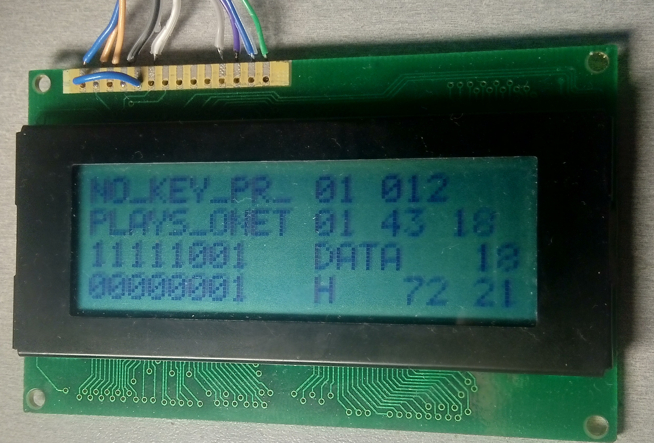

    Аватар для Dmitry2006
    26.11.2006
    Рязань
    1,021
    По умолчанию Re: CEC CD3100 сгорел микроконтроллер, есть ли выход?
    инженерное меню.
    В правом нижнем углу количество треков (18) и общее время диска 72 минуты 21 секунда (поле А2 TOC).
    Способ?
    - Соблюдение RED BOOK. серва говорит "обновился статус" -> читаем статус, ищем там новое Q-сообщение ->проверяем валидность Q-сообщения-> проверяем TNO=0 (толь тогда это заглавие)-> проверяем что не попали на паузу (P-CODE), проверка POINT на номер трека/байты А0, А1, А2). И только после этого перенос POINT в таблицу данных контроллера.
    Причем это я пока только в полуавтомате диском управляю. Часть операций ручками по нажатию кнопок.
    На шине питания или земляной шине?
    На шине SPI. Зависит от SCK и задержки между последним словом DATA и "подтверждением" сигналом RW.
