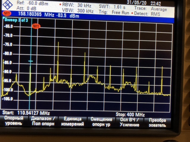

    Пс. Интересно работает ресемплер в аплеере (на питании юсб транспорта после бида):
    352,8 Fs:
    88,2 fs:
    Без ресемплера:
    Проигрывается один и тот же файл

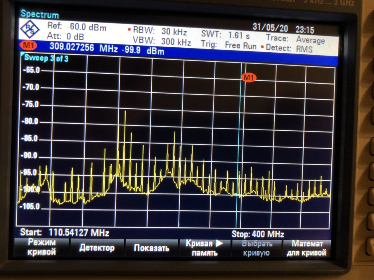

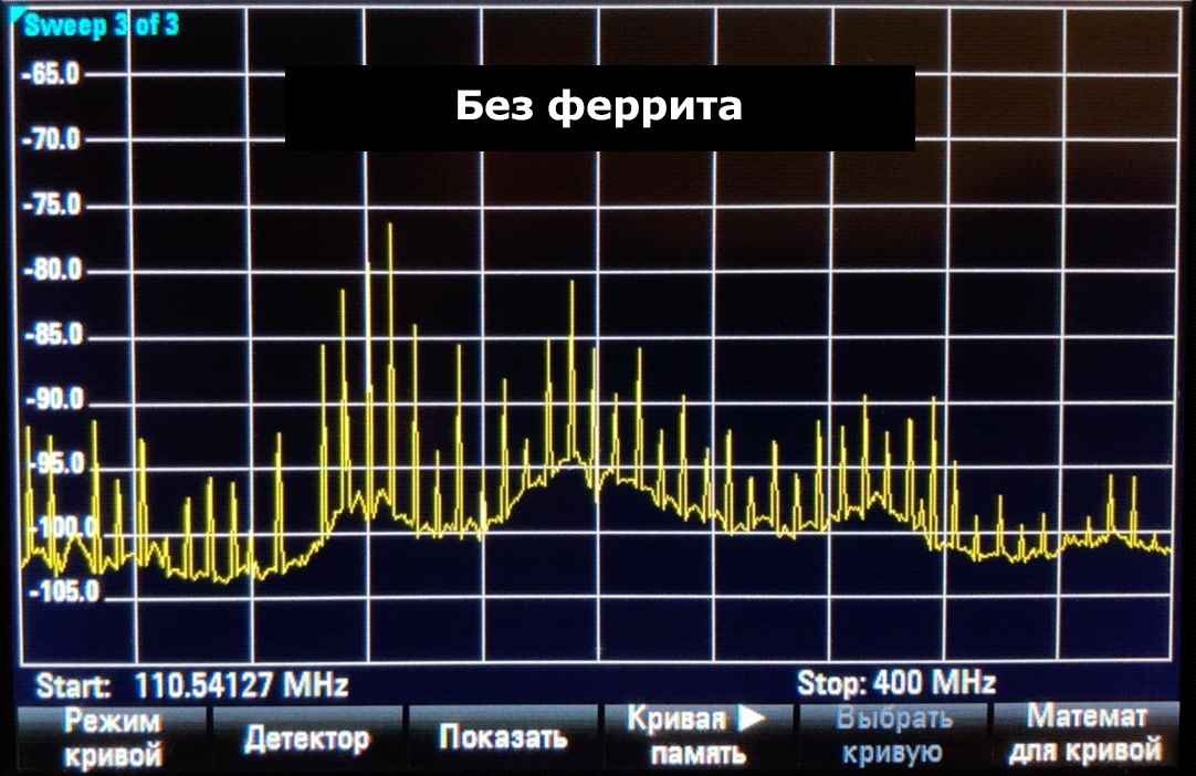

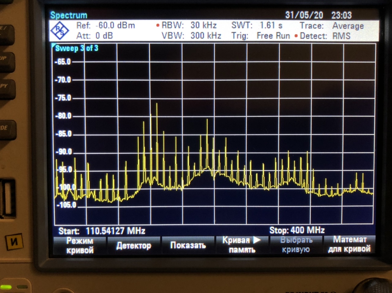

    Ещё эксперимент с кабелем. Берем шнур 1.5 м без ферритовых защелок. Работает ресемплер на 88.2 кГц. Спектр на юсб питании транспорта.
    Без феррита:
    Вешаю феррита 6 штук разных на защелках возле ПК:
    Разница мала, в пару дБ. На уровне погрешности
    Теперь кабель со встроенным ферритом длиной 1,2 м:
    Тут разница заметна в пользу последнего. Экскрименты продолжаю)

    Сделал гифку из последних трех картинок.

    onefabis, прикольно вышло
    Теперь непонятно, как коррелирует качество звучания с полученными графиками

    Допустил ошибку, выше в посте перезалью гифку. Судя по гифке, феррит на проводе меняет саму форму графика, если не рассматривать пики. А вот феррит возле ПК местами убавляет шумы (в середине графика), а местами добавляет (слева, там, где обозначения вертикальной оси).
