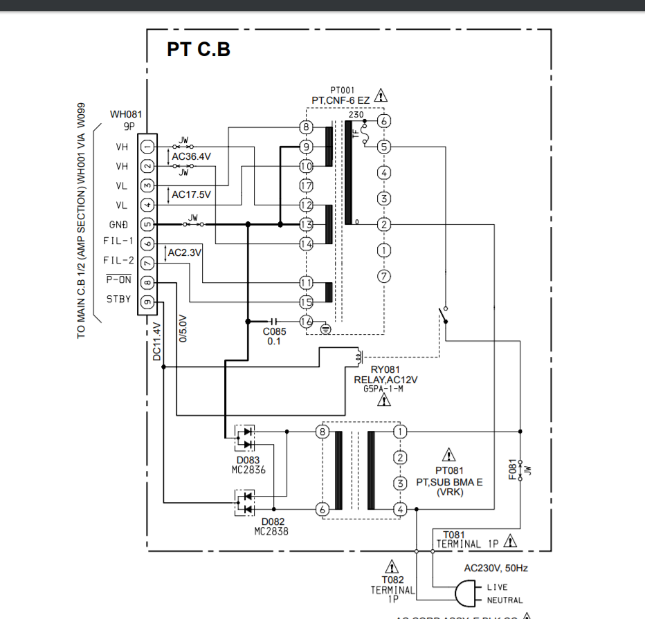

    Хорошо, 2030 микросхема может использоваться как 18 ваттный усилитель, так и как 35вт драйвер, для транзисторов, даже в даташите схема есть. Мне не хватает от неё мощности, поскольку есть АС и хочется сделать достаточно простой усилитель, который можно собрать навесным (аккуратным само собой) монтажем. При чем из разборки мне в руки попал усилитель от AIWA, по глупости своей плату сжег, но выходные транзисторы остались. Вот и думаю как их можно присобачить, чтобы получить 64 ватта на выходе (SX-NR70 колонки (восстанавливаю)). На основе этого усилителя сделать портативную колонку. Вот и ищу подход...
    Кстати по питанию все отлично, у меня много радиоэлементов осталось от рааазных приборов, и конденсаторов (от того же усилителя) и мощного трансформатора. Даже аккумуляторы хорошие найдутся.

    88
    По умолчанию Re: TDA2030A с умощнением
    Проблема в том что BD908/907 уже не найти, вообще, но есть много аналогов, так бы я уже давно взял готовую схему и подобрал транзисторы. А как делать я этого не знаю, собственно поэтому и задал такой вопрос

  16. #55
    22.04.2020
    88
    Чтобы не было конфузов скажу сразу что имею: усилитель с обычной бюджетной АС на 3-х tda2030a, несколько трансформаторов один из них как раз с готовым питанием от усилителя aiwa (nsx-r71), много транзисторов от разной техники, советский германий, много полевиков, много дросселей, трансформаторов на феррите и т.д провод тоже есть. Проблема в том что бы из этого всего барахла собрать что-то дельное, а не покупать... Вот и не знаю что делать, хотя думаю что идея с ТДА более менее дельная

  18. #57
    22.04.2020
    88
    Есть. Радиаторов много. Корпус сделаю, более менее столярить могу. Транс из документалки гляну на сколько он ватт, но с виду такой внушительный. Вольты из документалки
  19. #58
    13.12.2004
    Юг Украины
    2,554
    XDForce,
    Если где-то на =\-30В - купи печатку на ТДА729х.
    Хорошая плата это процентов 80 успеха.

  20. #59
    22.04.2020
    88
    т.е ничего путного я собрать не смогу и этот хлам который у меня есть можно только на запас оставить? тогда лучше куплю мс...
