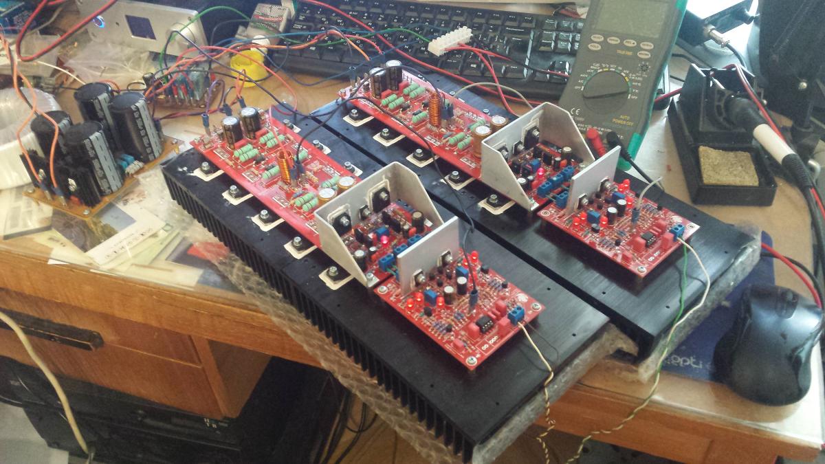

    Вот платы, о которых я говорю. Сорри за телефонное качество...

    sabbath, а что дадут столько выходников? Ну 2 пары домой, ну три край, а дальше зачем?
    а ничего ... в окончательном варианте думаю 3 пары оставить, к тому же у меня питание будет всего лишь +- 50 вольт - трансы по 300Вт 2х35В на канал ... платы в той теме брал, там же можно и под лут найти и на 1-2-3 пары и герберы. Есть еще польский вариант этого проекта, там поляки под этот выхлоп свои драйвера делают. Оттуда брал первую версию выхлопа под лут (она вписывается в 100мм радиатор) и А9 драйвер...
