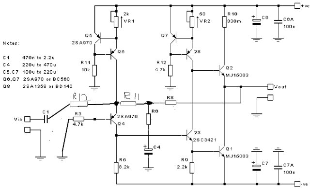

    Оригинальной схеме уже 60 лет, и до сих пор она пользуется заслуженной популярностью. Думаю, все про неё слышали, многие делали. Углубляться не буду.
    Долго смотрел на схему, и думал, что что-то в ней не так. Получается, имеем выходной транзистор и резистор база-коллектор. Ток через этот транзистор будет сильно плавать с температурой, следственно, с изменением усиления транзистора. Придумал, как это дело победить. Можно сделать генератор тока, который будет держать суммарный ток выходных транзисторов постоянным. Соответственно, ток через тот базовый резистор должен быть больше раза в два от изначального, чтобы хватало всем. Для проверки сделал макет на деталях своего детства. Разобрать духу не хватило. Трудится теперь на работе.
    Вместо резисторов, вполне можно использовать генератор тока. Это на германии с обратной проводимостью туго. На кремнии получается красиво — комплект npn+pnp мелких и npn+pnp потолще при любой полярности выходных транзисторов.
    Схема приобрела промышленную воспроизводимость, не утратив своих достоинств.
    Вложение 358032Нажмите на изображение для увеличения.

    По умолчанию Re: JLH+
    bepo, По ссылочке, http://aovox.com/creativework/416 собрал я усилитель по рисунку 4, о нерабочий, то есть абсолютно (( с теми номиналами как есть. Крутил его долго, выкинул... Прочитал описание, беседа с Худом Джоном ))) Бред, по стилистике видно, что статья придумана... Настоящий Худ лучше, он просто лучше.
    Схема рабочая,ищите ошибку,ничего там не придумано, но два выхондых транзистора там не надо
    схема по рис 2 работает прекрасно
    вот моё улучшение ,работало замечательно пока не появилось лучшее
