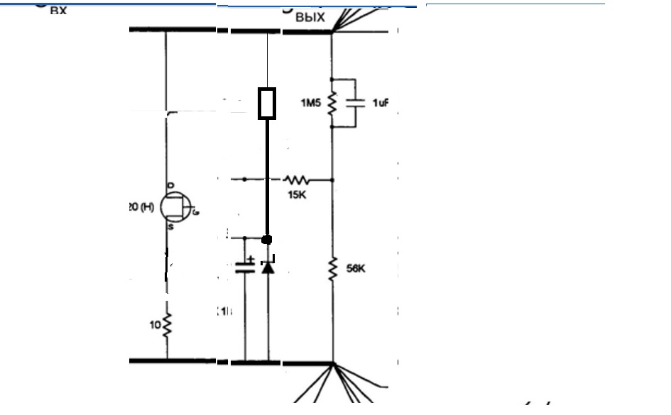

    Аватар для Vortex
    04.11.2019
    435
    По умолчанию Re: Защита Мосфета от пробоя
    Вообще цепь ООС в данной схеме очень длинная и полна реактивностей.
    Да ну, это просто схема длинная. Если перерисовать вот так. То будет ничуть не длиннее )))

    13.02.2009
    г. Ижевск
    3,279
    Цитата Сообщение от Vortex Посмотреть сообщение
    Да ну,
    А как же?
    уже два мосфета в корзину выкинул
    Резистор 1,5МОм, +кондёр 1мкФ, по моему неплохая реактивность , и цепь длинновата через полевик. К тому же есть шанс разрыва петли ОС при выходе полевика из линейного режима.

    Аватар для Vortex
    04.11.2019
    435
    А как же?Резистор 1,5МОм, +кондёр 1мкФ, по моему неплохая реактивность , и цепь длинновата через полевик. К тому же есть шанс разрыва петли ОС при выходе полевика из линейного режима.
    Я вот тоже думаю нафига там этот кондер. На Аудиомании пишут что он фильтрует шумы. Хотя я также подозреваю, что он добавляет инертности.
    Это ж форсирующая цепочка. Вы как-то слишком серьёзно воспринимаете ТС, не знающего даже закон Ома..

  13. #52
    13.02.2009
    г. Ижевск
    3,279
    То, что при падении на 3кОмном балласте в 50В больше 17мА не выйдет, Вас не смущает?
    Пока не смущает, поскольку ещё не видно принципиально устраивающего решения.
    Ну, 1,5 мегомами, да длинными проводами много не "нафорсИшь"(С) .
    (примерно так высказывалась моя бабушка)
  14. #53
    11.09.2009
    3,975
    На самом деле к коррекции это не имеет отношение, просто увеличивает глубину ОС на частотах более нескольких герц. Но и не замедляет ничего.
  15. #54
    13.02.2009
    г. Ижевск
    3,279
    На самом деле
    я в курсе. На мой взгляд, такие большие номиналы не приемлемы в цепях с быстродействием под 200кГц. И если использовать исходную схему как основу, то надо всё пересчитывать, делать цепь ОС без возможных разрывов, и т.д.
  16. #55
    11.09.2009
    3,975
    На 200к там 15кОм + вх. ёмкость (это не совсм хорошо, ну да ладно). Сама схем работает на частотах в сотни Гц, на кГц нужно лишь не генерило чтоб.
