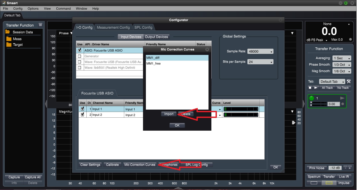

    Цитата Сообщение от Tonus Посмотреть сообщение
    csv или txt.
    Не хочет мой SMAART даже с этим расширением файл открывать.

    Прикрепляю образец калибровочного файла, напоминаю как импортировать:
    В SMAART7: Options - Audio Device Options, затем Settings, там Mic Correction Curves и Import.
    В SMAART8: Config - I-O Config, там Mic Correction Curves и Import.
    После импорта выбираете нужный файл коррекции из выпадающего списка напротив микрофонного входа.

    По умолчанию Re: DBX DriveRack PA + Behringer ECM8000 = ?
    Tonus, спасибо, сегодня попробую.
