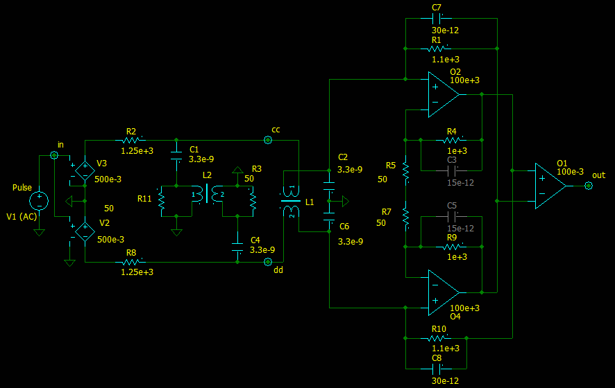

    Вот еще вариант дифференциального И2В с пассивным диплексером,
    нагруженным на "охлажденный" до 100ом вход инструментального усилителя.
    Катушки могут быть намотаны на колечках 30ВЧ К7х4х2 по 18 витков
    намоткой в два провода (8.25uH индуктивность каждой обмотки).
