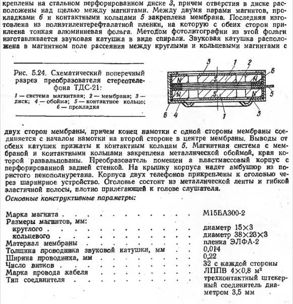

    В СССР выпускались
    -ТДС5, ТДС5М.
    Скрытый текст
    Электроника ТДС-5М
    обзор впервые опубликован 22 июля 2008 года
    В начале 80-ых в Советском Союзе решили создать несколько моделей наушников высокого уровня, взяв за основу лучшие мировые разработки на тот момент. Одним из таких клонов стали ТДС-5, скопированные с Yamaha YH-1. На авторские права, патенты, лицензии и т.п., похоже, положили большой …, справедливо рассудив, что воевать с ядерной супердержавой никто из-за наушников не станет.
    Выпускались наушники на саратовском ПО «Агрегат». В 1987 году старую модель заменила новая ТДС-5М. У новой модели вместо 5-штырькового джека появился более современный 1\4” джек, более расширенный частотный диапазон и другие небольшие отличия. Часть наушников изготавливалась на экспорт в Болгарию, как и много другой продукции торговой марки «Электроника», возможно, в другие страны Восточной Европы. То, что наушники шли на экспорт, объясняет, почему коробка от наушников содержит надписи на английском (с большими грамматическими ошибками). Модель прекратили выпускать предположительно в 1991 году.
    Характеристики:
    Частотный диапазон 18-22,000 Гц
    Сопротивление 100 Ом
    Чувствительность 94 дБ
    Паспортная мощность 1 Вт
    Вес без кабеля 0,27 кг
    Длина кабеля 2,5 м
    Конструкция:
    Внешне являются копией Yamaha YH-1, за исключением того, что буквенные обозначение левой и правой сторон на русском языке Л и П, а не на английском, как у японского оригинала. Наушники полузакрытого типа, по всей окружности чаш края имеют стильные отверстия, типичные для ортодинамики Ямаха. Наушники довольно легкие по весу, легкий прижим к ушам, почти не ощущаются на голове. Дужка плохо меняет размер, сказывается некачественность советского производства. Кабель производит впечатление солидного, но это только впечатление, виниловая оплетка толстая, вот и все.
    Моддинг:
    Не имеет смысла описывать звук наушников без предварительного рассмотрения моддинга наушников. Еще раз напомню, что ортодинамические наушники имеют мембрану, распространяющую звук практически одинаково в обе стороны: наружу, там где расположено ухо слушателя и внутрь чаши. Чаши у наушников немаленького размера, полупустые внутри. Отражаясь от стен чаши, создается множество новых звуковых волн паразитического характера (то есть, появляются призвуки, которых не было в записи). Особенно болезненно сие слышно при воспроизведении низких частот. Бас у наушников в стоковом варианте расползается как манная каша почти на весь частотный диапазон, средние частоты почти задавлены полностью, высокие также не пробиваются. Слушать наушники в стоковом варианте прямо из коробки невозможно. Большинство владельцев ТДС-5М слушали их именно в таком ужасном состоянии много лет, а потом выбросили, так никогда не узнав всего, на что способны эти весьма примечетальные наушники. Легко потом ругать все советское, а ведь данная модель одна из лучших из всех ортодинамических наушников.
    Амбушюры наушников легко снимаются, их потом можно будет без труда приклеить снова несколько раз, клей сразу не засохнет. Под амбушюрами надо открутить пять шурупов и снять пластмассовое кольцо. Вытащить и выбросить тоненький поролон из под мембран. И заменить его новым демпфирующим материалом, вырезав его кружками по форме наушников. Смысл демпфирования состоит в устранении паразитических волн, свободно гуляющих в полости чаш. Демпфирующий материал ровно без складок кладется внутрь чаш, сверху кладется мембрана и прикручивается сверху пластмассовое кольцо обратно. Откручивать и прикручивать шурупы надо без применения большой силы, чтобы не повредить хрупкие пластмассовые детали наушников. Сверху прилепливаются амбушюры.
    Демпфирование:
    Демпфирование бывает слабое (underdamping), сильное (overdamping) и умеренное. В случае с ТДС-5М я перепробовал все три возможных варианта. В случае слабого демпфирования (или недодемпфирования) звук остается почти таким же, как и при заводском демпфировании, ничего существенно не поменяется.
    В случае сильного демпфирования (передемпфирования) – когда демпфирующего материала в чашах слишком много, исчезает не только паразитический бас, вообще баса не будет. А вдобавок высоких становится настолько много, что слушать музыку неприятно. Есть любители демпфирования такого рода, которым нравится звук совсем без баса, типа легкий, воздушный, но это глобально меняет характер звучания модели, наушники начинают звучать вовсе не так, как было задумано создателем. Зачем тогда уродовать наушники, проще купить другие, с тем характером звука, который нужен, а не пытаться одеть штаны, запрыгивая в них с крыши.
    Умеренное демпфирование наилучший вариант для ТДС-5М. Делается бутерброд из трех слоев: нижний слой из плотной, прочной ткани, но не слишком толстой, этот слой кладется на заднюю стенку чаши и устраняет призвуки, отражающие от чаши. Средний слой немного толще, нужен для заполнения полости чаши и смягчения давления мембраны на нижний демпфирующий слой. Верхний слой (самый тонкий) из тонкой и плотной ткани, чтобы полностью закрыть все отверситя мембраны. С толщиной бутерброда важно не перестараться, иначе получится перебор, описанный выше. Выбор материала в моем случае: нижний слой был из парадной офицерской шинели, средний слой из кружка ваты из косметического набора, верхний слой из средства для мытья посуды. Конечно, возможны различные варианты и из других похожих материалов.
    По поводу размеров демпфирующих материалов.
    Есть два подхода. Одни люди любят полностью закрыть все отверстия задней стенки чаш, превратив полузакрытые наушники в закрытые. Другие предпочитают оставлять отверстия, предусмотренные конструкцией наушников, открытыми. На сегодняшний день как можно более открытая конструкция ортодинамических наушников кажется мне более привлекательным решением. При демпфировании ТДС-5М я не стремился закрыть отверстия сзади наушников.
    Благодаря процедуре демпфирования, которая обязательна для ТДС-5М, лишний бас испарился, стал четким и более упругим, появились хорошие высокие, которых раньше не было совсем, средние частоты проявились в полную меру, как и должно быть.
    Демпфирование наушников создает некоторую сложность при сравнении впечатлений разных людей на форумах. Демпфирование могли то делать разное, и соответственно, мнения о звуке наушников могут значительно отличаться. Поэтому перед тем, как сравнивать впечатления, я могу советовать уточнить вначале, какой вид демпфирования выполнен в каждом конкретном случае, а потом уже обмениваться мнениями. ТДС-5М драматически меняют характер звучания в зависимости от демпфирования!
    Звук:
    Высокие частоты, по-винтажному, не имеют большой протяженности в самой верхней части, но есть пик в нижней части. Высокие звучат резко, жестко на некоторых записях (благодаря демпфированию). Слегка напоминают высокие у Sennheiser HD 650 – темное, приглушенное звучание, но иногда неожиданно выстреливает залп высоких.
    Средние частоты завышены весьма заметно, создают основной характер звукового почерка наушников. Благодаря сильно выдающимся средним частотам получается вечернее, бархатное звучание на всех записях. Такая окраска получается очень удачной, если слушать, к примеру, мужской вокал. Японский рок звучит очень хорошо, да и вообще большинство направлений рока.
    Многие спрашивают, каковы в среднечастотном дипазоне ТДС-5М в сравнении с ЭХО ТДС-16. Нет, на гитарной музыке ЭХО все равно лучше, подробнее гитары подают. И по скорости ЭХО быстрее будут, в скоростных жанрах типа death metal ударные будут четче и шустрее. ТДС-5М не очень быстрые наушники.
    Бас совсем небольшой, неплохая четкость и упругость верхнего баса, но он не опускается глубоко, что досадно при прослушивании, например, тяжелого рока. Заметные средние частоты хорошо подают гитары, ударные, а «мяса» не хватает, нижний бас как отрезан. Если в записи есть верхний бас, вы его услышите, но, когда баса в записи нет, то и наушники ничего не выдадут. Это совсем нехорошо для воспроизведения записей последних лет, которые без украшений современными наушниками не звучат.
    Звуковая сцена\детальность:
    Звуковая сцена не очень большая, что не столь хорошо для классической музыки, но не представляет никаких проблем для рок-музыки. Отображение звуковой сцены по вертикали дается наушникам лучше, чем вглубь и в ширину. Интересный момент, я пока еще не слышал современных наушников, которые смогли бы полноценно отобразить звук по вертикали. С макро-динамикой наушники справляются неплохо, хотя и неотлично, но микро-динамику подают плохо. То есть, музыка прошлых лет будет звучать хорошо, а вот для современной музыки наушники не годятся. Для сложной классической музыки наушникам не хватает детальности, музыка звучит несколько замыленно.
    Позиционирование музыкантов:
    Как и ожидалось от ортодинамики, и эти наушники врущие, со своими любимцами. Ударные выделяются из всей группы (эффект реалистичности потрясающий, на какое-то время я забыл, что сижу в наушниках, казалось, что нахожусь посреди коллектива барабанщиков), в классическом составе рок-группы наушники явно отдают предпочтение бас-гитаре.
    Усилитель:
    Для смягчения жесткости в высокочастотном диапазоне стоит использовать ламповый усилитель. Наушники можно подключать и к транзисторному усилителю, но звук все-таки несколько резковат.
    Выводы:
    Наушники прощают низкое качество записи, так как у них нет задранных высоких в крайнем верхнем диапазоне. Отличный вариант для рока самых разных направлений, бардовской песни, вокальной музыки, (по подаче мужского вокала это одни из лучших наушников из всех), акустических инструментов, которые традиционно для ортодинамических наушников звучат натурально, естественно, для джаза, блюза, поп-музыки прошлых лет. Но для современной музыки, где присутствуют спец. эффекты, нужен размах, широкое пространство звуковой сцены, глубокие басовые партии - эта модель никак не вариант, нужно искать современные наушники. Особо стоит отметить музыкальность ТДС-5М, от прослушивания многих хорошо знакомых записей трудно оторваться в этих наушниках, слушаешь весь альбом целиком. Главное, все-таки, не параметры и характеристики всякие, а удовольствие от слушания музыки. С этой точки зрения, ТДС-5М обладают очень интересным и своебразным звуковым почерком.
    -ТДС7
    Скрытый текст
    Изготавливались наушники на нескольких заводах и, видимо, имеют незначительные различия. «Ферроприбор» г.Ленинград, Кишинев и Свердловск.
    В советские времена наушники ТДС7 классифицировались как «изодинамические», в то время, как ТДС5 можно отнести к категории «ортодинамических». Разделение это существовало и касалось формы катушки и магнитов. На практике, это один и тот же вид излучателей.
    В интернете есть некая страница из журнала «Радио» за 1981-ый год, где описывается конструкция и технические данные наушников ТДС7: http://ivanovandrey.ru/files/literat..._7_8_tds_7.pdf
    Итак, наушники имеют сопротивление от 7 до 12 ом и низкую чувствительность, потому требуют действительно мощный усилитель, способный их «раскачать».
    Обычный усилитель, например, компьютерной звуковой карты с наушниками типа ТДС7 рано начинает давать искажения, а, именно: «хрипеть» и, это при том, что наушники звучат не громко.
    Наушники имеют «монстро-подобный» внешний вид и весят 390 гр. На ушах сидят не удобно из-за жёстких, плоских амбушюров. Голова быстро устаёт, а уши потеют и мочки начинают болеть при длительном использовании. Строго говоря, эргономика и внешний вид этих наушников сугубо «совковые», в плохом смысле этого слова. Внешняя конструкция очень надёжна, «топорная», наподобие наушников которые сегодня изготавливают для студийного применения.
    Первичное прослушивание этих наушников не оставило никакого приятного впечатления: звук стерильно-жёсткий, звонкий, с выделенной серединой и звенящими высокими. Очень мало баса. «Высушенное» звучание. Зная, то, что советские изодинамические наушники необходимо по-новой демпфировать, вскрываю заднюю крышку, и она просто отстёгивается. Что видим: перед нами огромные прямоугольной формы изодинамические драйвера (7,5см на 6,5см!!!!!). Такие «слоны» просто обязаны давать прекрасную динамику звука и конечно бас! Интересно отметить, что эти излучатели изначально демпфированы ватой и очень плотно. Вата-материал, который просто «глушит» звук. Логику советских инженеров понять можно: во-первых, они использовали то, что у них было под рукой, во-вторых, строгое соответствие ГОСТУ и линейности АЧХ («священная корова» советской эпохи аудио), заставляли их порой просто «душить благие начинания на корню».
    Пробую различные материалы для демпфирования, но понимаю, что середина всё равно отражается о пластмассовую поверхность напротив драйвера. Необходимо мощное заграждение. Таковым становится кусок ковролина, а остальное пространство чаши можно заполнить другими материалами.
    А, ещё на драйвере имеются с боков отверстия. Если их заткнуть? то баса становится больше, а высокие "присаживаются". Они должны оставаться в открытом состоянии.
    Забегая вперёд, скажу, что не стоит разбирать драйвер ради любопытства.
    Если вы открутите 4 шурупа и откроете драйвер, добравшись до лавсановой мембраны, то собрать его обратно, будет уже довольно проблематично. Магниты не закреплены и при закрывании, под действием магнитного поля они вылетают и можно повредить тонкую мембрану. Придётся магниты приклеивать на супер-клей или связывать нитками.
    После не хитрых процедур демпфирования, звучание наушников буквально преображается. От сухости и резкости не остаётся и следа. Наушники звучат «басовито», очень прозрачно, а главное имеют потрясающую тембральную натуральность, какую я ещё не слышал ни от одной модели динамического типа. Причиной является малое количество искажений и это делает звук ТДС7 неповторимо реалистичным. Звучание не похоже ни на одну из отслушанных мной ранее ортодинамических моделей, будь то Fostex T-50RP, ТДС16 «Эхо», ТДС16, ТДС15, Yamaha HP2, HP3, ТДС5, ТДС5М.
    Долгое время, я считал лучшими изодинамическими наушниками советского периода именно ТДС5, опираясь на отзывы других людей. Сегодня, твёрдое моё ИМХО заключено в том, что лучшими и, без всякого для меня сомнения, являются ТДС7. Звучат они более качественно знаменитых ТДС5 и по многим параметрам: прежде всего, звучание более динамичное у тдс7, «драйвовое», сцена намного глубже, хотя звук начинается очень близко к голове и уходит вглубь, образуя огромный звуковой зал. Прекрасно передаются ревербирации. Звучание не плоское, но «трёхмерное. Инструменты сильнее разнесены в стороны и бас не наваливается на середину, хотя, в моём случае, он несколько приподнят. Высокие заслуживают особого внимания. Поскольку именно этот отрезок наиболее сложно удаётся воспроизводить динамическим наушникам. С ТДС7 тарелки звучат так, будто рядом с вами барабанщик ударил палочками «по меди»-удивительно реалистическая передача. После ТДС7 в наушниках Sennheiser HD600 высокие мне показались просто «шепелявыми», а звук в целом более "попсовым" и грязноватым. Beyеrdynamic DT880 так же по реалистичности передачи конкуренции не выдержали.
    Долгие годы изодинамические не производились и не выходили на рынок «головных телефонов», то ли по причине, более затратных технологий, то ли по каким-то другим причинам, хотя многие из них имеют на западе «легендарный статус». Надо сказать, что наши не хуже, начиная от самых простых до ТДС7. Сегодня, изо-орто-динамика вновь возвращается на рынок, однако совсем за другие деньги:

    Амфитон Н-21С
    Производитель: ПО "Счетмаш" г. Кишинев
    Технические характеристики:
    Частотный диапазон: 20-20 000 Гц
    Сопротивление: 32 Ом
    Чувствительность: 97 дБ
    Паспортная мощность: 500 мВт
    Габариты: 220*205*60 мм
    Масса без кабеля: 120 г
    Основные конструктивные параметры:
    Марка магнита: М15БА300-2
    Размеры магнитов, мм:
    - круглого диаметр 15*3
    - кольцевого диаметр 38*23*3
    Материал мембраны: пленка ЭЛФА-2
    Толщина проводника звуковокатушки: 0,014 мм
    Ширина проводника: 0,22 мм
    Число витков: 32 с каждой стороны
    Марка кабеля: ЛППВ 4*0,8 м2
    Штекер: 3,5 мм
