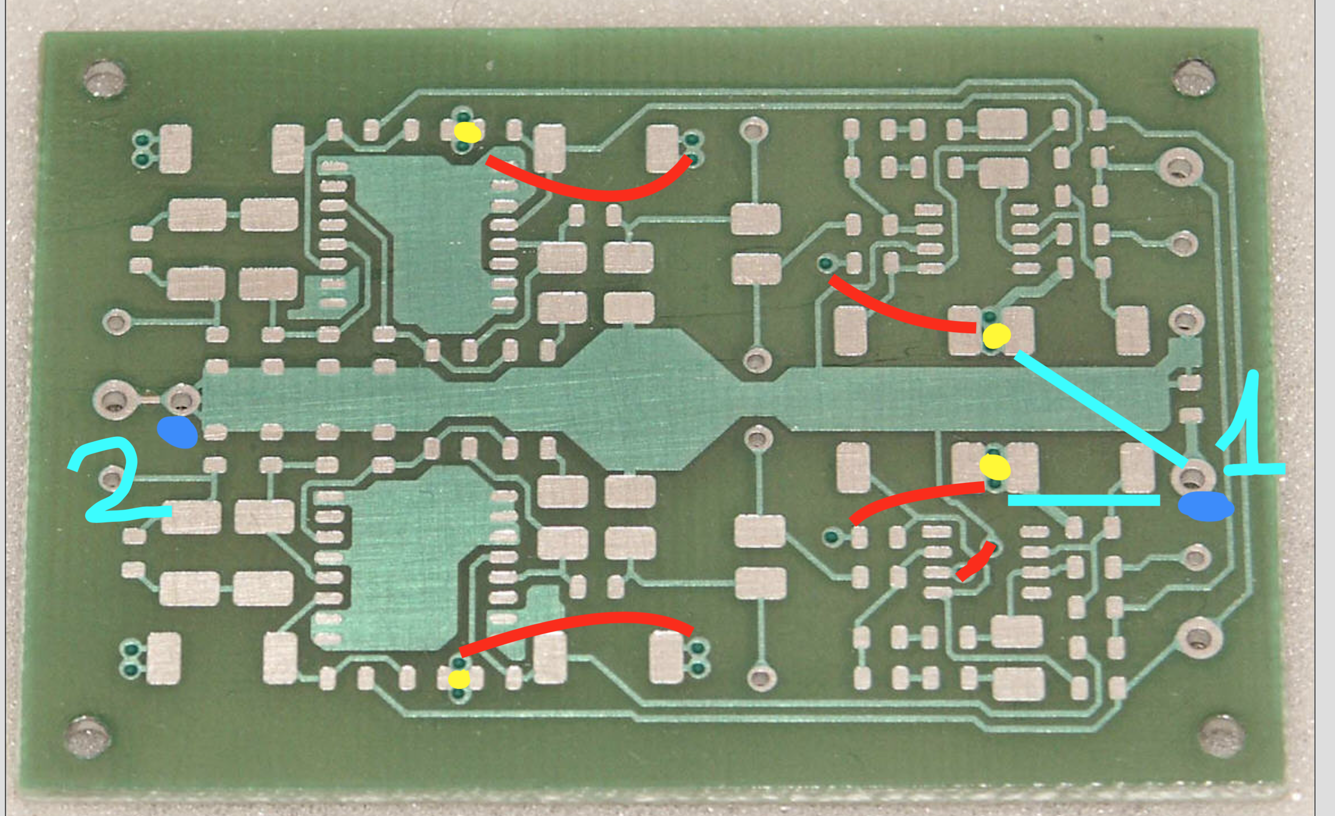

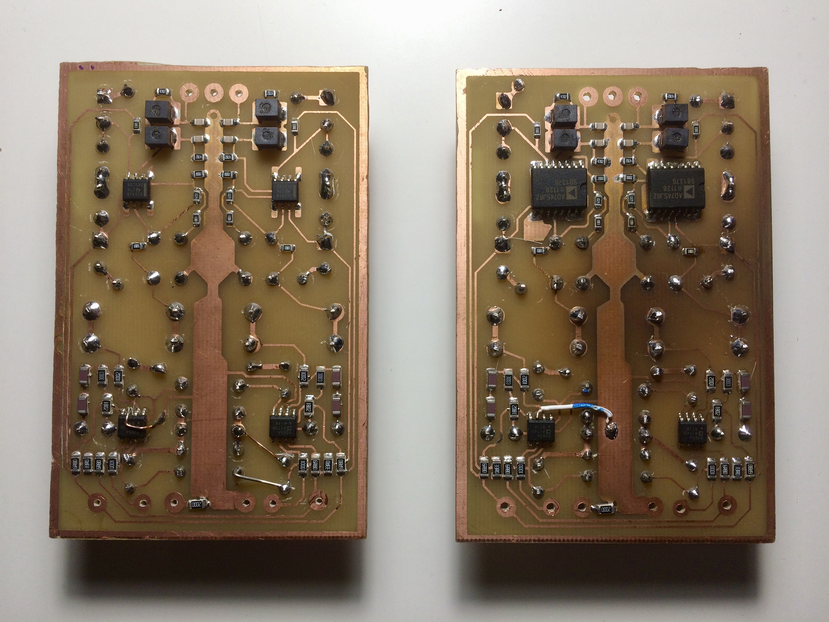

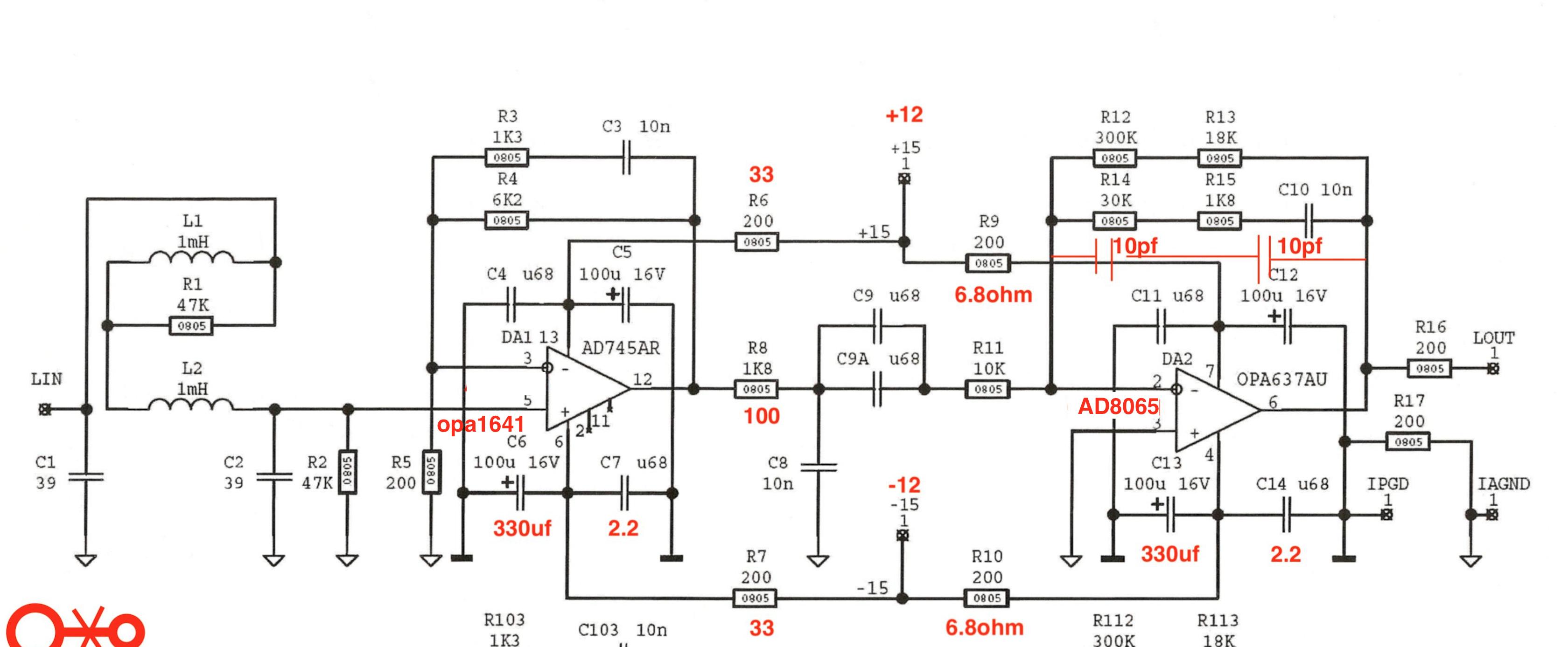

    кто в курсе вопроса--повторяю плату---есть вопросики кто в теме посоветуйте--снизу платы. говорят чистый экран из меди с несколькими дорожками
    в каких местах плата имеет сквозной контакт. с нижней в каких точках??? хотелось бы фото нижней части--но найти не могу
    куда цеплять массу вертака?

    надеюсь это макет. Сборкой это назвать - обидеть.
    Так и есть. Это макет и точно не мой.
    Теперь по вот этому всему.
    1) ОУ на выход - из опробованных оптимальны AD8065/66, а если надо качать длинный кабель - то 8610/8620. Сразу предупреждаю, они строго на +/-12 вольт, не больше!
    2) "входной" ОУ - 745 хорош, но его больше нет. Я пару раз ставил OPA140, результат приличный. Но в принципе, свет клином на нем не сошёлся.
    3) OPA637 на этой схеме - прихоть, по уму ему там делать нечего.
    4) резисторы в цепях питания "первых" ОУ - оптимально примерно 33 Ома, "выходных" - где-то 6.8. Но с хорошими блокировочным конденсаторами, например, полимерными от 330 мкФ + не менее чем 2.2 мкФ высокочастотные. Резистор от выхода ОУ - примерно 100 Ом для 8065/66 и примерно 50 Ом для 8620/8610.
    5) параллельно резисторам 30+1.8 килоома около "правых" ОУ (кстати, сигнальные резисторы должны быть тонкопленочными, составление из двух вызвано было именно малым ассортиментом тонкопленочных резисторов в то время, сейчас можно обойтись одним резистором из ряда E96 или E192) напаиваются конденсаторы ёмкостью ~10 пФ.
    6) масса от вертака идёт на земляную Мекку, организованную около выходных разъемов корректора. Земляные провода от головки приходят на сигнальную землю корректора (перемычка там убирается, она на случай встраивания под тонарм).
    7) на плате, показанной на фото, вся обратная сторона - "силовая" земля, с небольшим вырезом под перемычку, идущую к выводу 3 "правого нижнего" ОУ. Все остальные переходные отверстия - на сплошную силовую землю.
    8) усиление корректора можно приподнять, уменьшив R5 с соответствующим увеличением R6.
    1) ОУ на выход - оптимальны AD8065/66, а если надо качать длинный кабель - то 8610/8620. Сразу предупреждаю, они строго на +/-12 вольт, не больше!
    5) параллельно резисторам 30+1.8 килоома около "правых" ОУ (кстати, сигнальные резисторы должны быть тонкопленочными) напаиваются конденсаторы ёмкостью ~10 пФ.

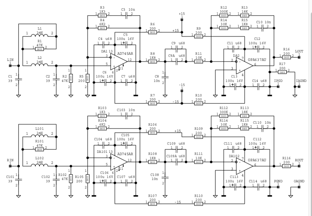

    Скажите пожалуйста какую конденсаторную нагрузку считать для головки винила --по вашей схеме 39+39 =78PF А сколько еще микруха что то несет???? для моей головы нужно 400-500Пф
Название:	Снимок экрана 2018-10-09 в 20.55.13.png

    Как правило, "настроечный" конденсатор, полипропиленовый или полистирольный, добавляется прямо на входные разъемы, но часто лучше подгонять АЧХ не им, а нагрузочным сопротивлением (22...100 килоом вместо формальных 47). Входная ёмкость микросхемы - несколько пФ, важнее учитывать ёмкость кабеля (60-120 пФ/м), даже провода в тонарме обычно дают примерно 20-30 пФ.
    Да, на прилепленном рисунке - ОУ поставлены наоборот, как раз 8065 лучше на выход. Два конденсатора - просто потому, что их удобно лепить поверх резисторов. Если вводить в рисунок платы - лучше просто один конденсатор. Кроме того, сейчас, используя резисторы с номиналами ряда E192(96), можно избавиться от последовательных соединений.
    Последний раз редактировалось sia_2; 09.10.2018 в 22:42.

    поменял
Название:	Снимок экрана 2018-10-09 в 22.21.08.png

    sia_2, скажите пожалуйста, как рассчитаны Тау у вас в схеме? Во втором каскаде 3180 и 318, а где 75мкс? И что дают цепочки С1L1R1L2С2 на входе? Как я понял - защита от ВЧ помех. Оказывают ли они влияние на звук? И если я применил аналогичные входные цепи в своей конструкции на базе схемы Lynx04 - "уплыли" ли настройки Тау?

    ТОже вопрос если первая микруха все таки 745 и питание 12 вольт в цепи питание 200 омный резистор все равно заменить на 33 ома? макеты мучаю

    Лучше да. Сорри, сегодня замотался. Да, на последней схеме у вас ошибка - 100 Ом не R8, а R16. R8 менять не надо (1.8 килоома).
    75 мкс сделаны в первом каскаде и на его выходе.
    Входные CLC на тау не влияют. На звук влияют в плане снижения влияния радиопомех.

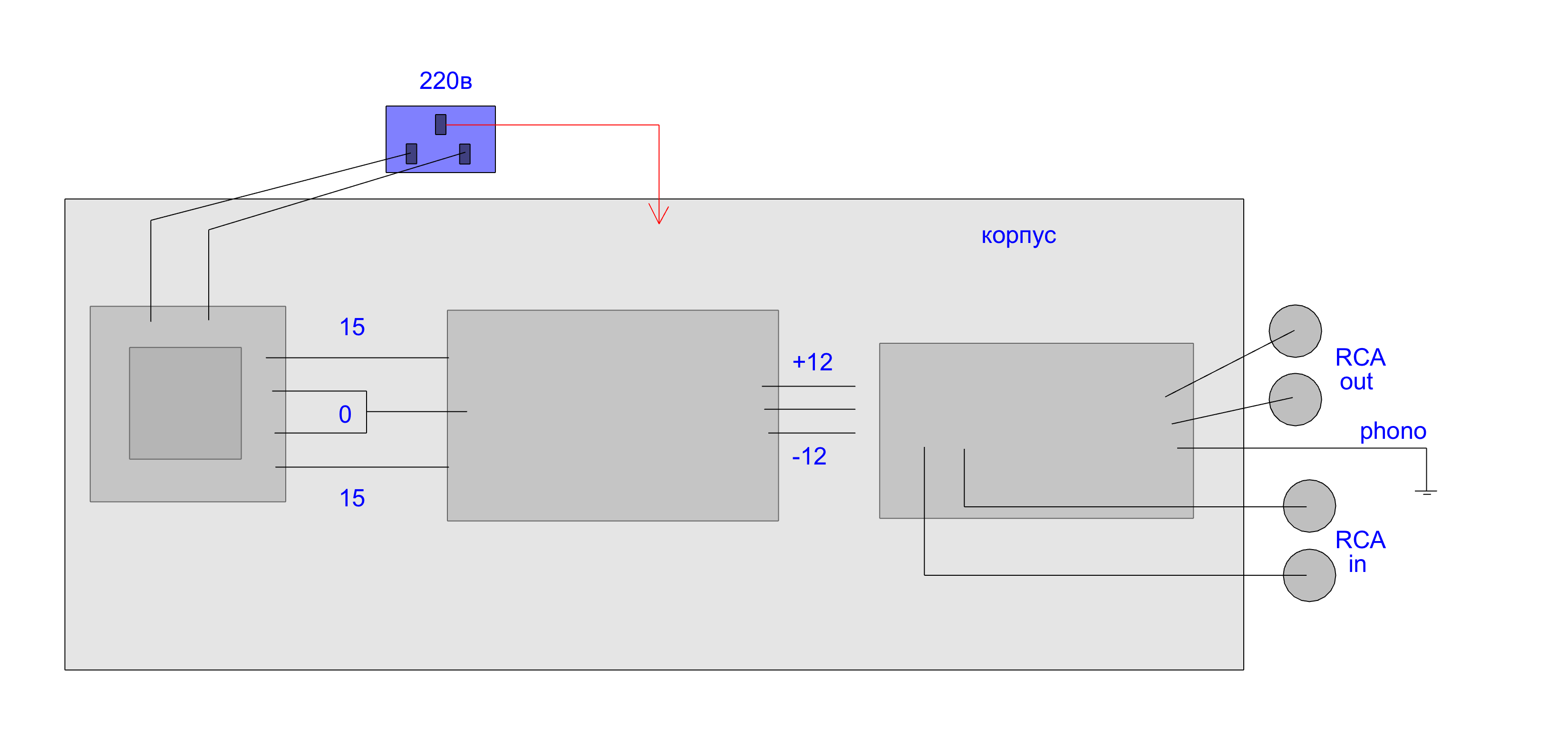

    подскажите пожалуйста---куда повесить. массу с евро-штекера сети
    1-вообще не задействовать
    2- к корпусу через кондер и резистор
    3- к массе вертушки
    4-к массе на вход блока питания

    Если в розетке нет третьего земляного контакта, то, лучше не задействовать.

    Лучше вообще не задействовать, тому много причин, в том числе помехи по земляному проводнику сети

    Если есть сетевой фильтр, то подключить земляной вывод шнура питания только на точку соединения Y-конденсаторов, и никуда больше. Как вам такое?
    Нормально.

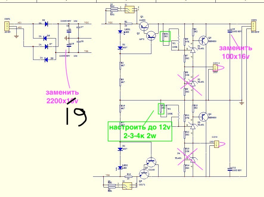

    Спасибо--понятно! Шунтовой блок питания с возможность выставления силы тока от 70-300ma(можно послушать разные режимы)

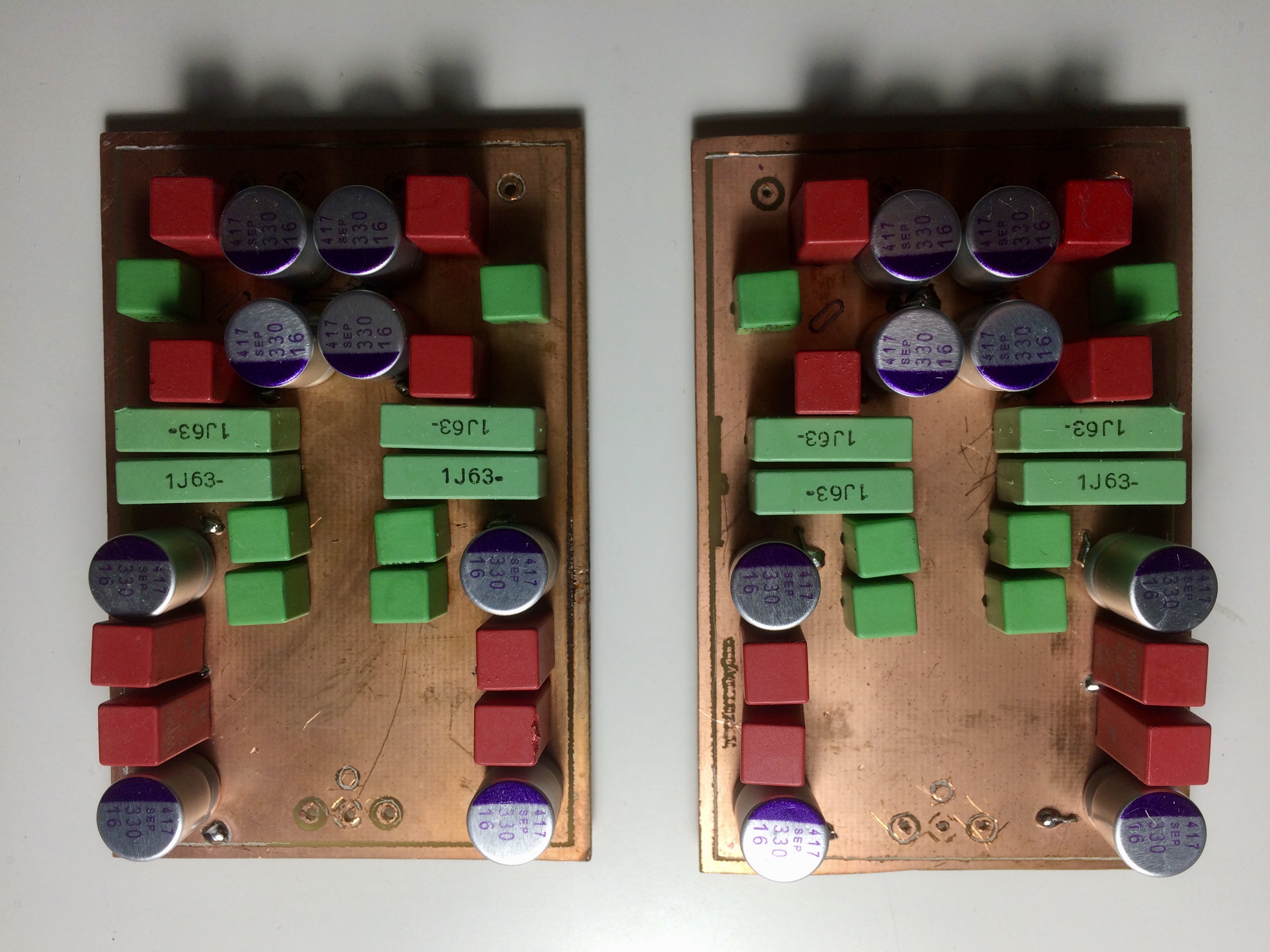

    Собрал два варианта--послухаю оба
ID:	331281   Нажмите на изображение для увеличения.
    *vvv//, а, ну, ладно )))
    резики не тонкопленочные? если нет, - звучать плохо будет.

    По умолчанию Re: винил корректор Агеева
    А тонкопленочные --это какие??? я думал смд все тонкопленочные (блин-вот же)
    Последний раз редактировалось kuly-s; 07.11.2018 в 11:53.
    Нее, болшинство толстопленочных.
    Тонкопленочные - ты легко по цене отличишь
    чью силу тока собрались слушать?
    корректор является малокушающим силу тока устройством с почти постоянным ее потреблением.
    так что там вместо такого монстрового БП надо всего-то поставить lm317emp/lm337imp с подстроечным резиком и конденсатором 220мкф параллельно резику в ножке ADJ.
    Или рассчитать величину резистора по приведенной в пдф формуле. https://www.ti.com/lit/ds/symlink/lm117.pdf
    А вот полимерные конденсаторы 330мкф на входе платы корректора маловаты по емкости.
    Советую поставить максимально возможную какую найдете, например, 1000-1500х16.

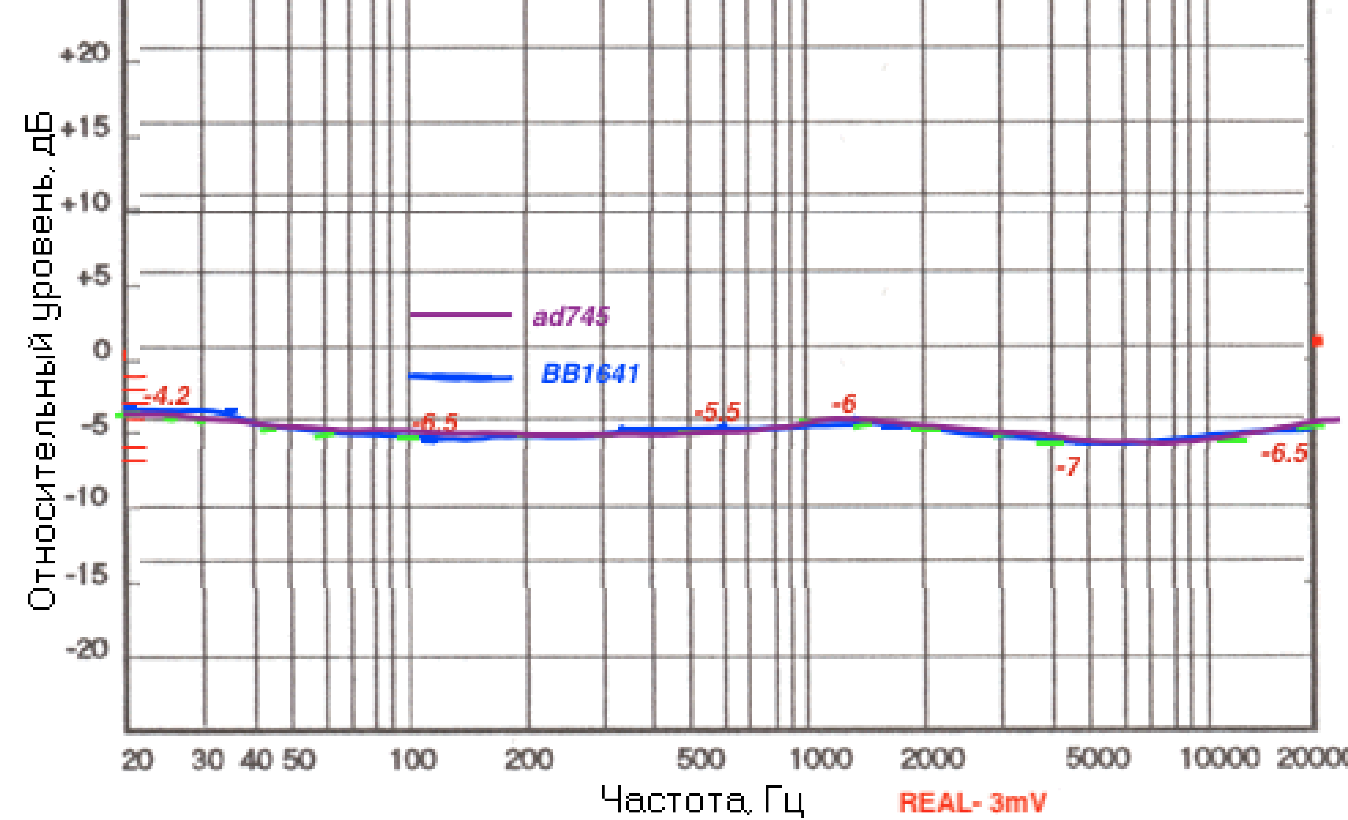

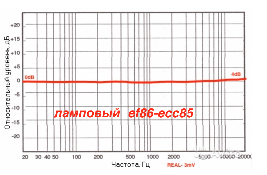

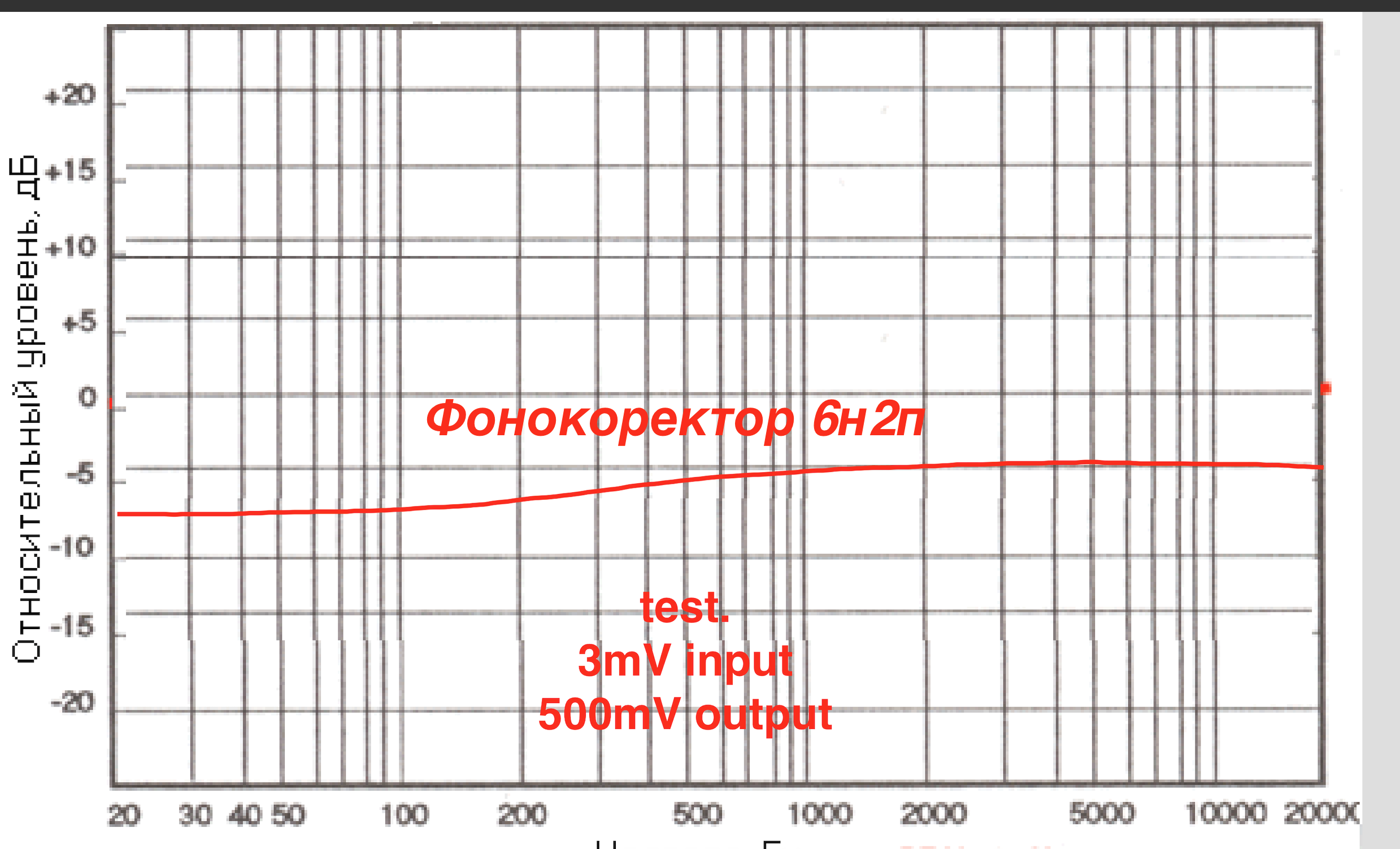

    С землей что то не то!!!---пока не объединил земли - не работал!
    вот замерил ачх с разными микросхемами--ну вот как то так -ачх почти одинаковое с разными микрухами----а вот форма АЧХ-вот такая ! для примера померил другие корректоры
    Звук приятный!- я доволен !

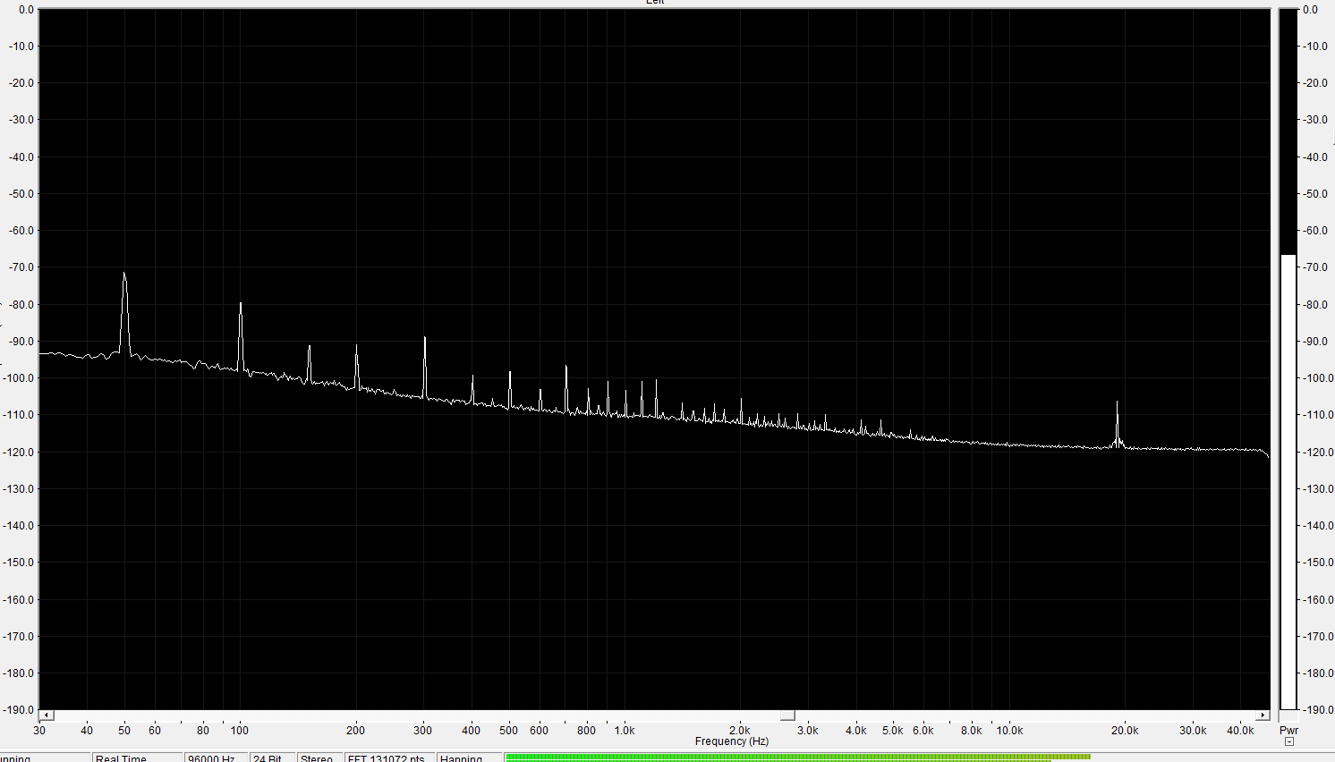

    Это правда не агеевский, но довольно близко к нему.
    Вот такая шумовая полка получилась, 0дБ соотв. выходу 1в при входе 5мв. Сильно плохо?
    Вход закорочен резистором 20к, но все равно лезет 50гц и ее гармоники, несмотря на то, что плата была в железном ящике. Пичек на 18кгц - что-то внешнее, не знаю откуда.
    Питалось правда, от лабораторного блока питания.
