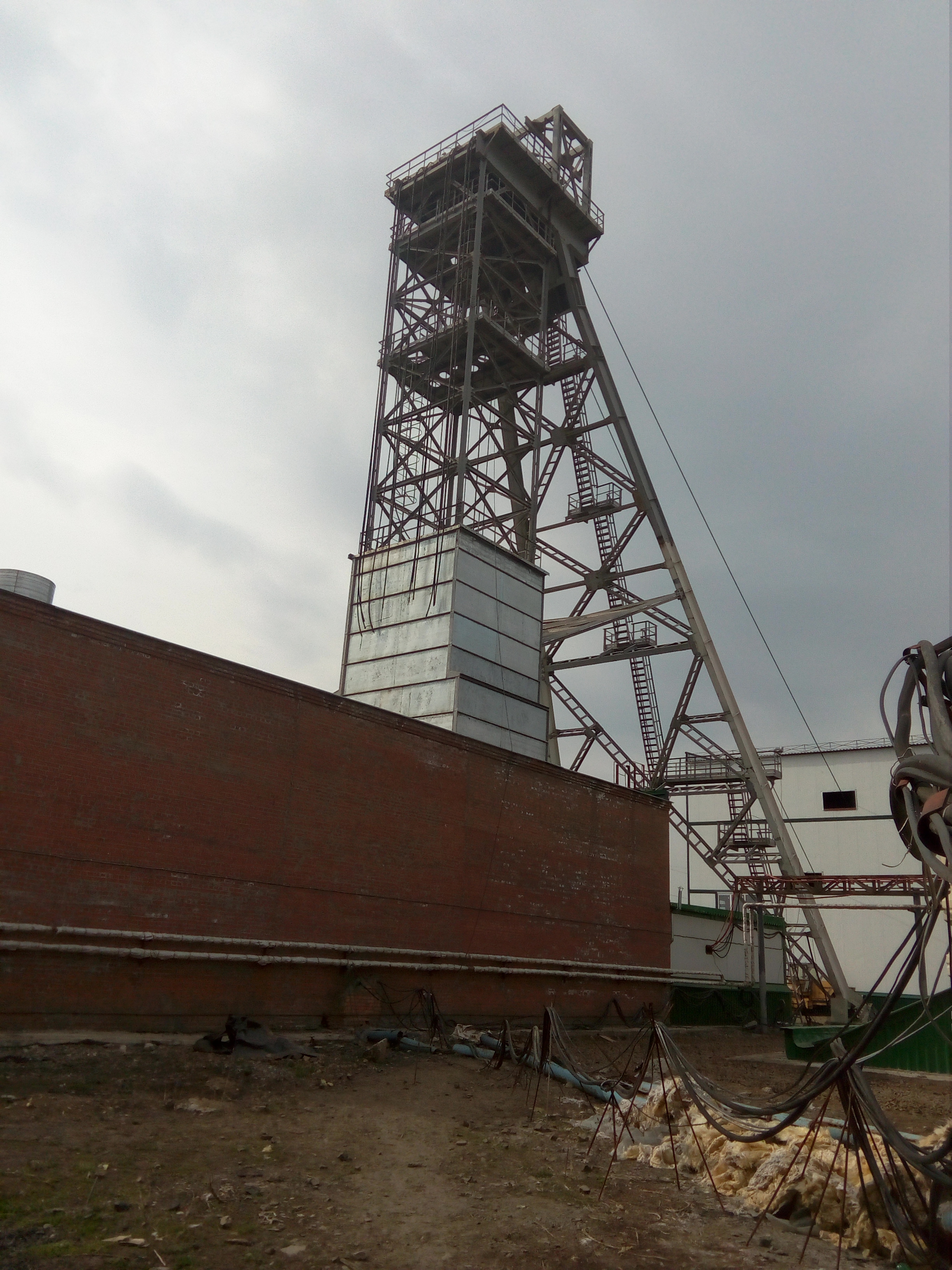

    Я тут вспомнил,что как то разговаривая с механиком работающим именно очень долго на Подъеме (ну вот типа как на фото) у них использовались движки похожих серий различных АКН -14..15 ну обороты чуть другие и мощность с фазными роторами..Так тогда все управление шло именно через балластные реостаты. Так,что имеет смысл поискать среди старого списанного шахтового оборудования.(У меня племяш так и делает с Иркутска в Кузбасс приезжает за б/у "Белазами")

  8. #48
    19.10.2004
    Ленобласть
    3,143
    По умолчанию Re: Запуск и работа двигателя 630квт, экономия электроэнергии, и другие вопросы.
