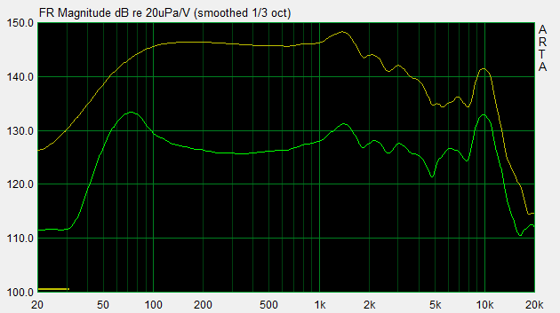

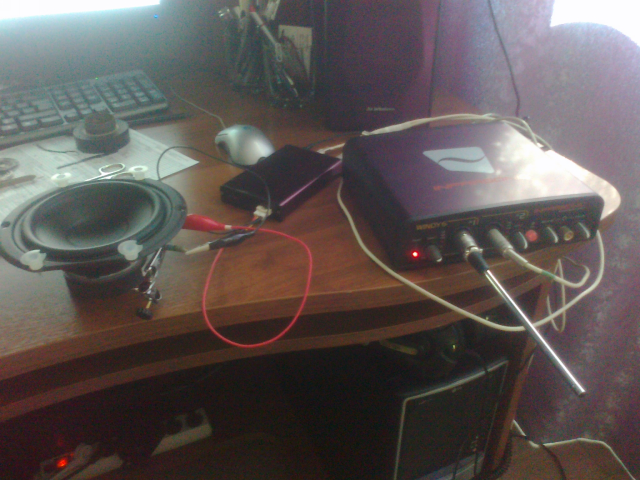

    Взял первый попавшийся динамик, и резистор 5,6 56Ом. И прям на столе померил, с и без. Динамик держал рукой в 1см от микрофона.

    Мораль сей басни такова: Вы не умеете пользоваться Вашим дорогим микроскопом. Ну или он Вас обманывает. Или Вы не знаете, чем отличаются диссипаторы друг от друга У Крылова много басен на разные случаи жизни
    ---------- Сообщение добавлено 15:42 ---------- Предыдущее сообщение было 15:36 ----------
    UPD:
    изменения в 2-3дБ
    Я здесь забыл уточнить, что в случае низкой Qms.
    UPD-2:И да, пардоньте товарищи, резистор был 56Ом

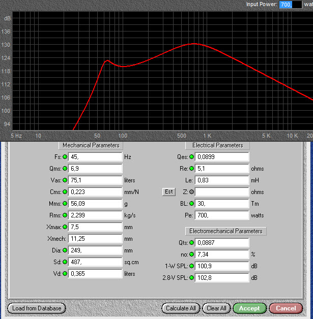

    Допустим в бассбокс когда вводишь реальные значения динамика и потом изменяешь Bl, то он ругается на Re.
    Может я, конечно, что-то не так понимаю... не исключаю этого....
    Перед изменением Re нужно удалить все поля, связанные с Re. То есть это электрические и электромеханические параметры: оба SPL, Qts, n0, Z, Qes.

    Взял первый попавшийся динамик, и резистор 5,6Ом. И прям на столе померил, с и без.
    Всё верно, так и должно быть, на резонансе динамика уровень ограничивается меньше чем вне его. Сам много раз это практически замечал. К примеру для этого мне не полностью намагничивали магнит, как я писал в #17. Конечно резистор дал бы тот же результат, но динамик 300ватт RMS
    Спасибо, за подсказку, я почему то был уверен что БассБокс сам на эти параметры выругается, видать умный умный он, но не очень.
    Забавный динамик получается если БЛ с 17 до 30 увеличить
    Дык я, есчесно, вообще не удивился. Потом только пригляделся, а чего уровень так низко прошел. Присмотрелся к резистору, а он на 56 зараза На 5,6 конечно, было бы показательней. Но я уже всё скрутил, и убрал, и мне лень доказывать очевидное.
    Ответ неверный! Мерить нужно правильно! С одним положением динамика и микрофона, и чтобы все было весьма стабильно, жестко, и выверено по крайней мере до 5мм. Стойка микрофонная и баффл имеются? А то Ваши измерения на столе не сходятся с физикой и логикой ( ни один динамик без оформления так не смогёт)

    Папа Карло, перестаньте цепляться к ерунде, измерения Ka4aN дают совершенно верный и ожидаемый ответ.
    При измерении в ближнем поле динамик без АО эквивалентен ЗЯ бесконечного объема, а АЧХ будет совершенно одинаковой на расстоянии 1-5см.
