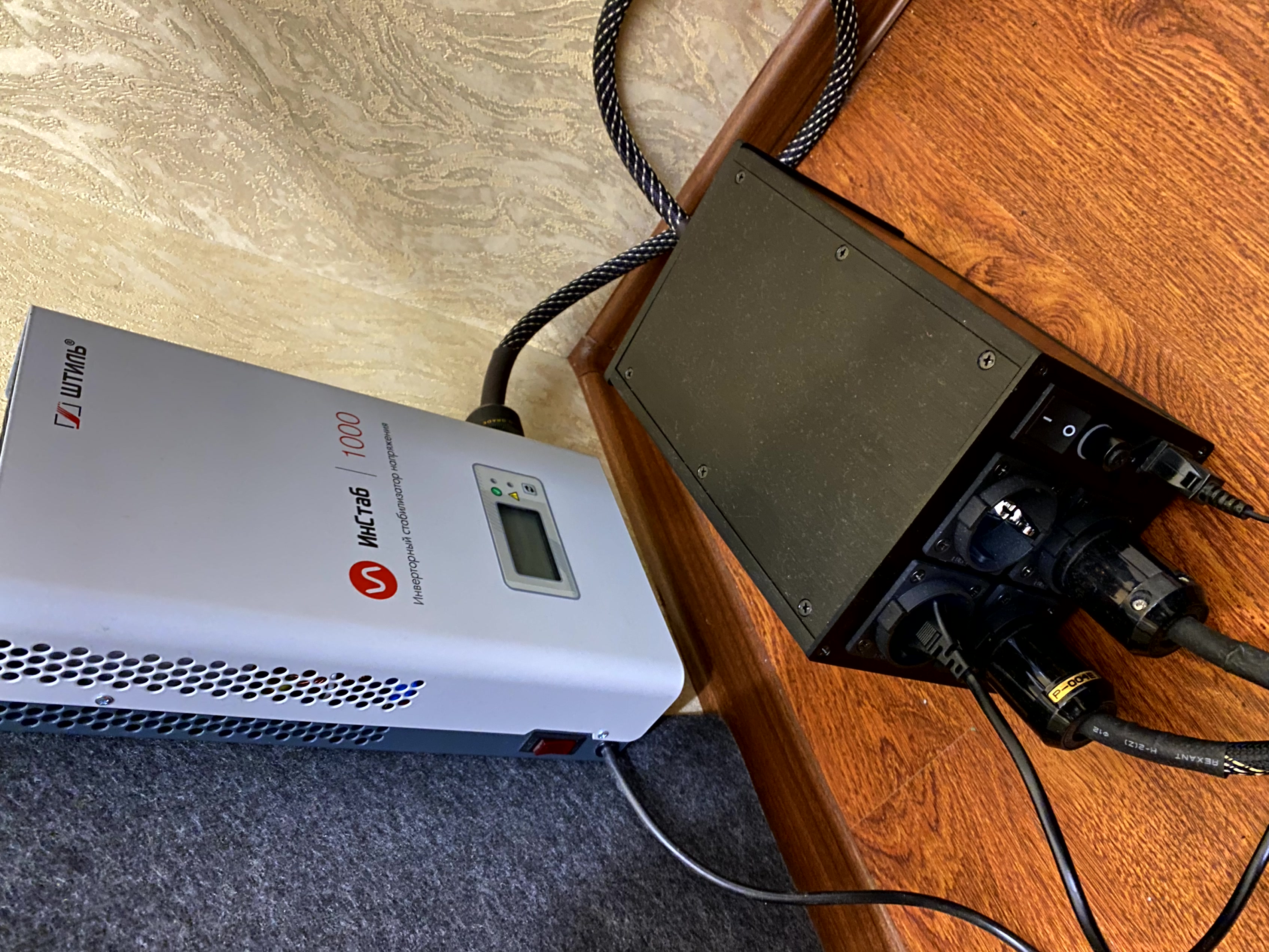

    Поживает прекрасно, ни чего не шумит, я его работу вообще не слышу, приделал к нему вот такую коробченку в которой стоит сетевой фильтр с отсечкой постоянной составляющей и трансформатор 230v-100V для проигрывателя.

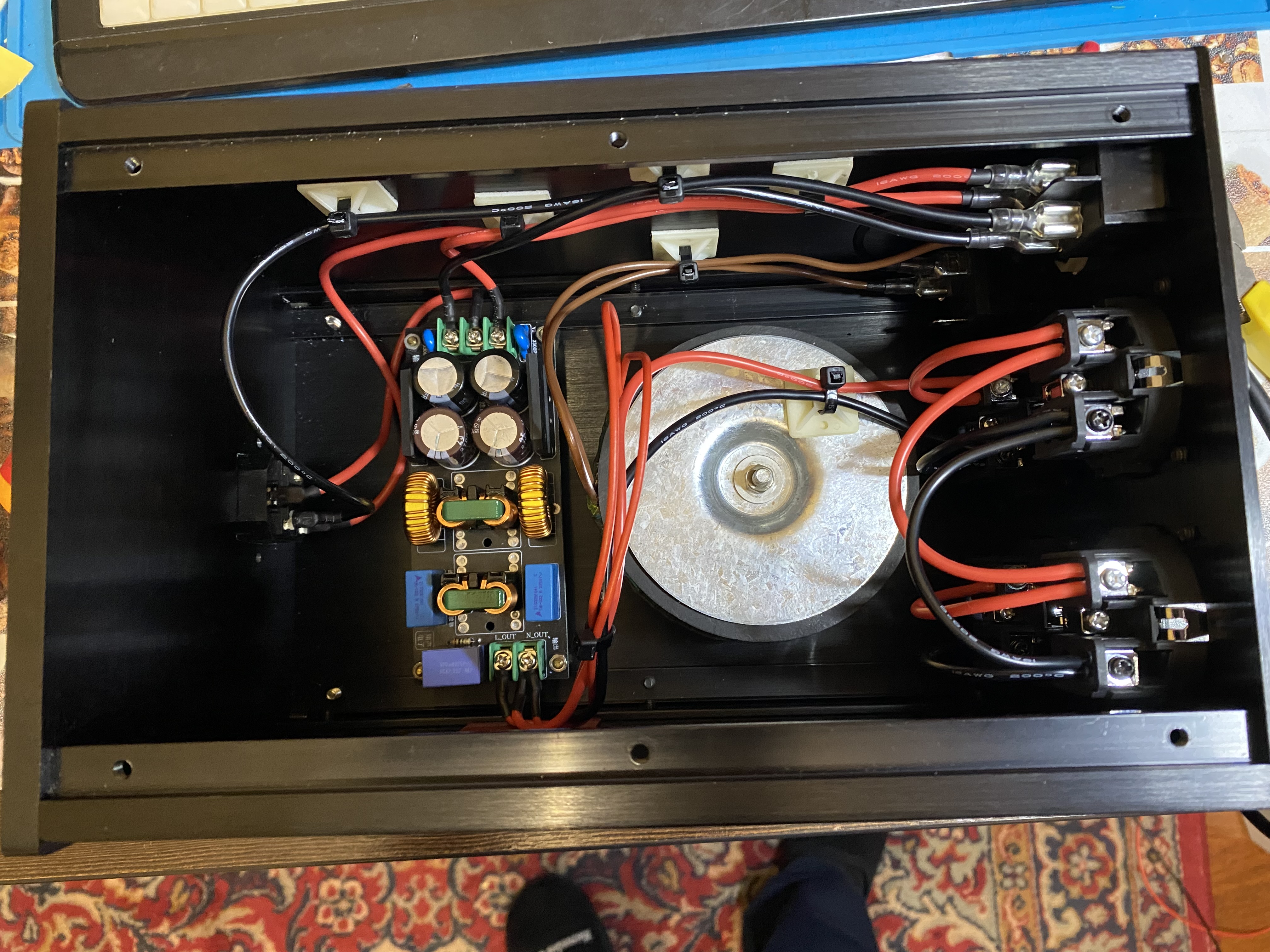

    По умолчанию Re: Инверторный стабилизатор Штиль IS1000
    Надо перед трансформатором поставить фильтр постоянки.

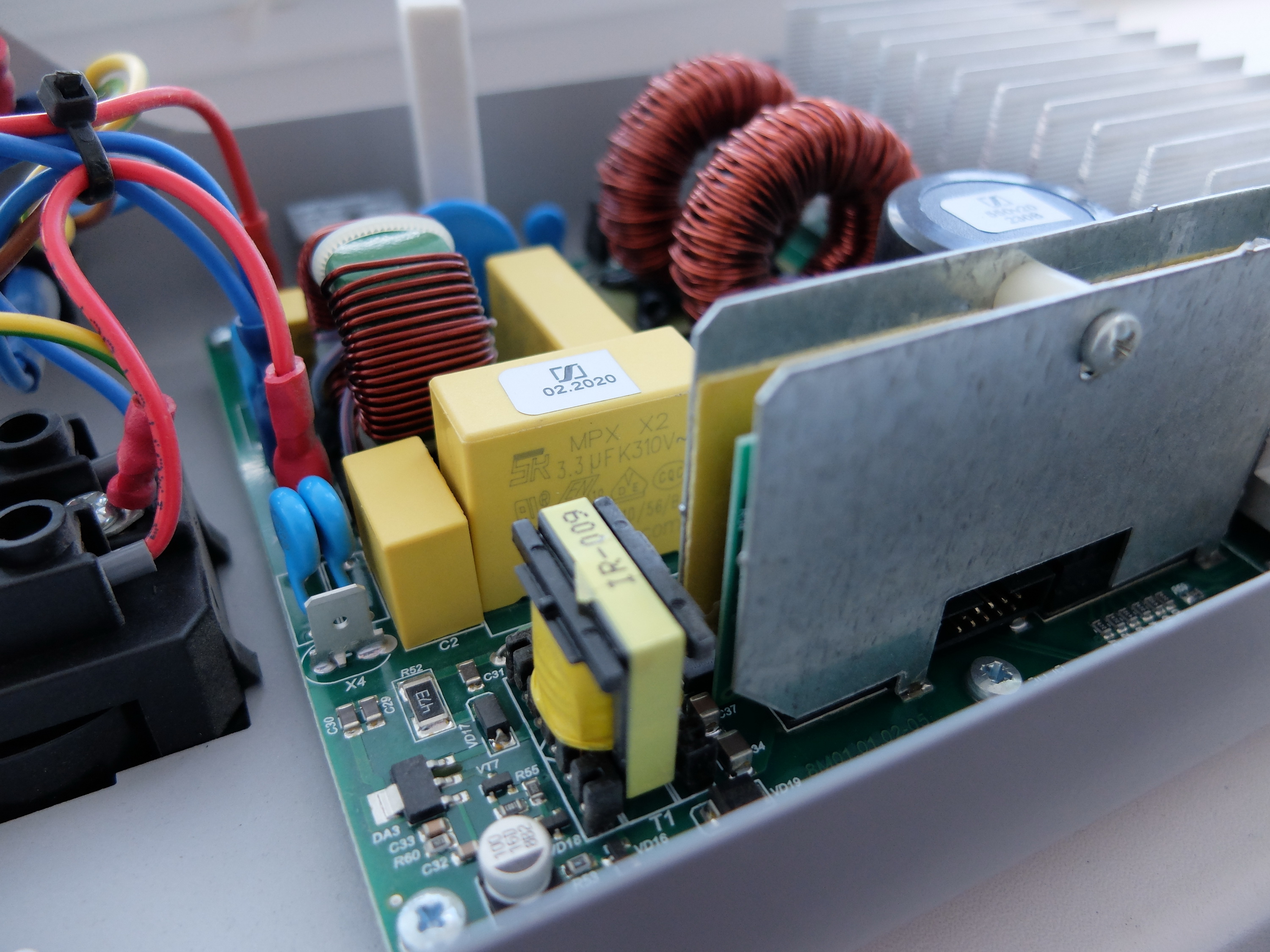

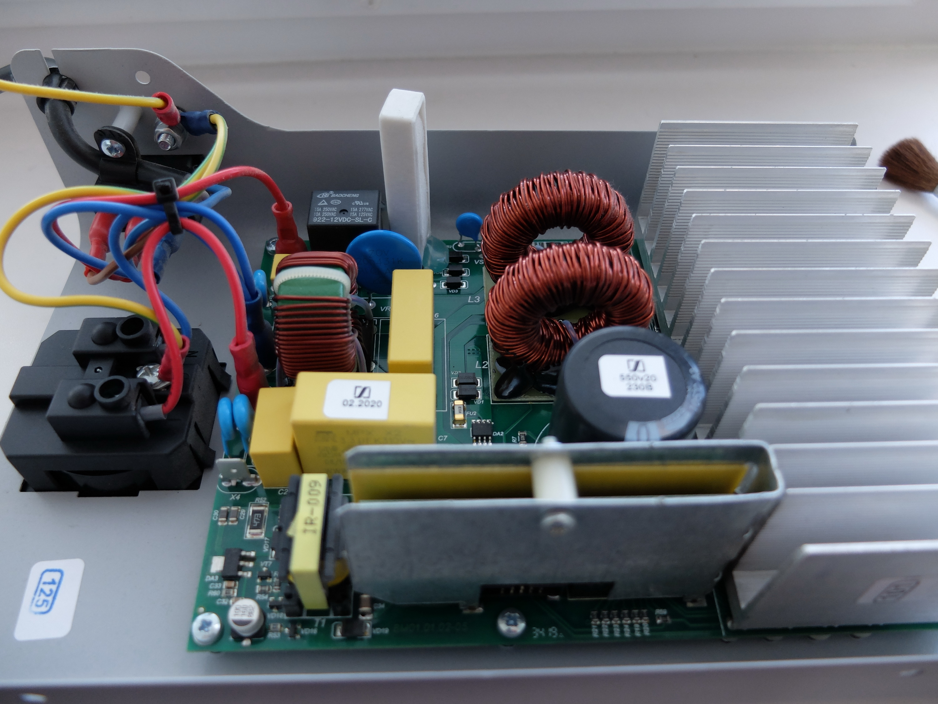

    Быть может, кому-то будет интересно поглядеть, как внутри Штили серии IS выглядят..?!
Название:	IS550, 2000 и 3500.jpg
    IS 550, г. вып. 2020
    Микроконтроллер TMS320980F28022PTT (TI)

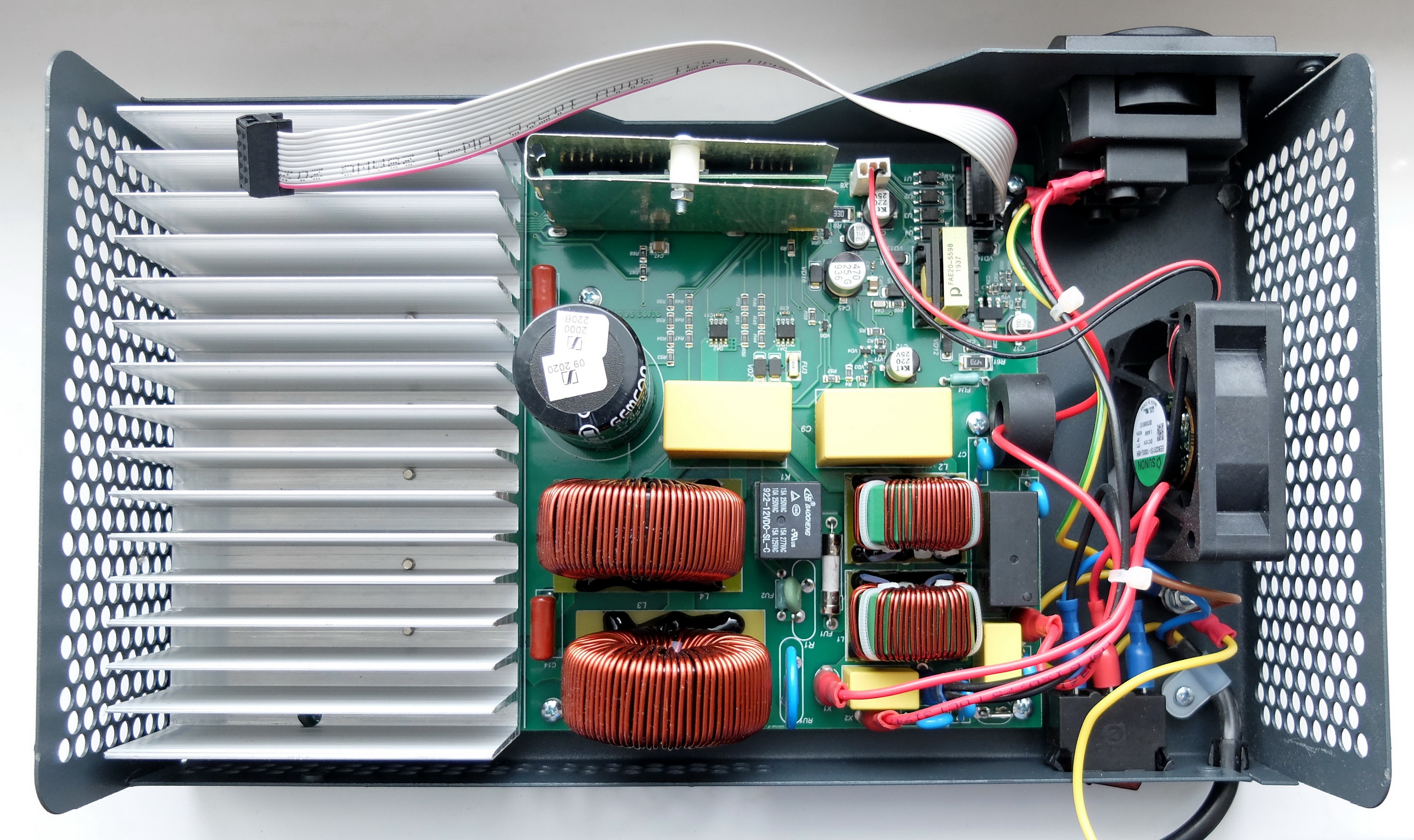

    IS 2000, г. вып. 2020
