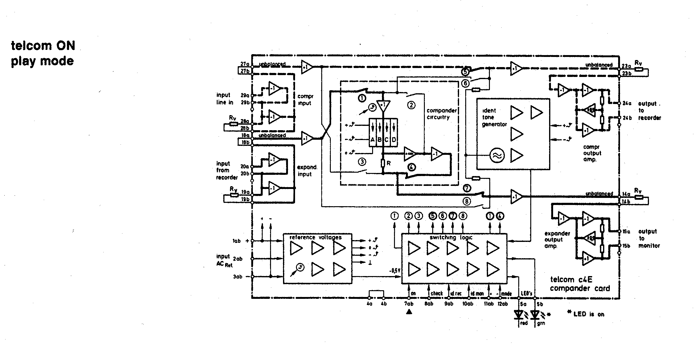

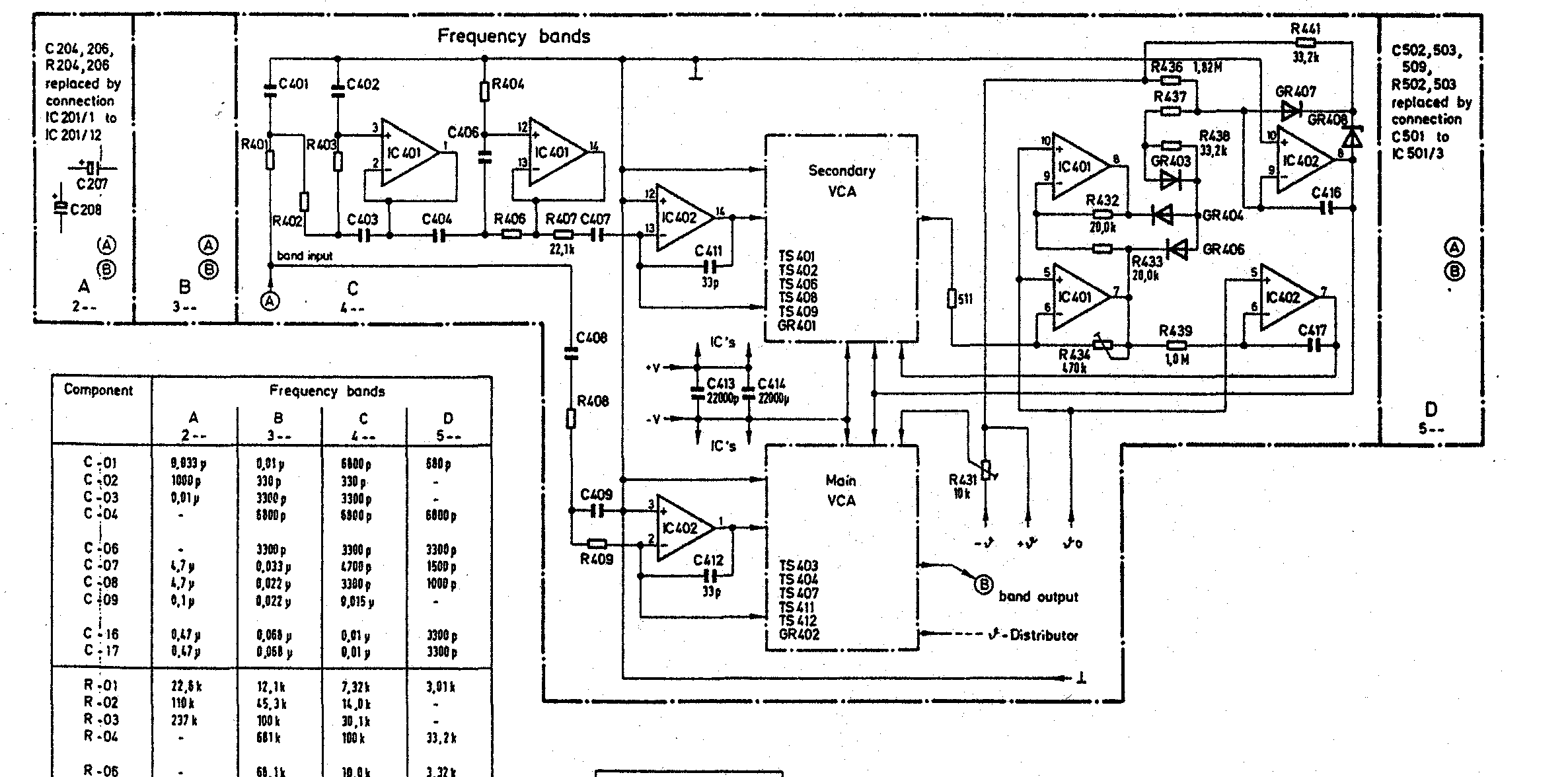

    У telcom C4D главная проблема - однополупериодные детекторы.

    По умолчанию Re: DOLBY B ищу схему.
    Скользящие полосы одновременно с децилинейностью штука очень капризная, потому что легко образует СЧ "дыры". В этом отношении практичнее вариант с несколькими фиксированными полосами и не очень сильной компрессией, примерно 1.5:1. Но сейчас все это неактуально.

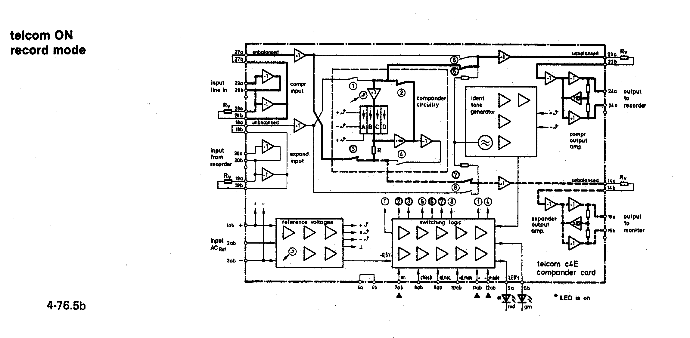

    а есть ли причина что они сделали так? или взять, и сделать эээ.. RMS и двуполупериодные.
    там никаких микросхем специализированных не надо, единственно то, что они VCA сделали на транзисторах.
    я про то которое студийное C4E E124, а не high-com на U401BR
    ---------- Сообщение добавлено 14:34 ---------- Предыдущее сообщение было 14:27 ----------
    Дык телком кажется так и сделал
