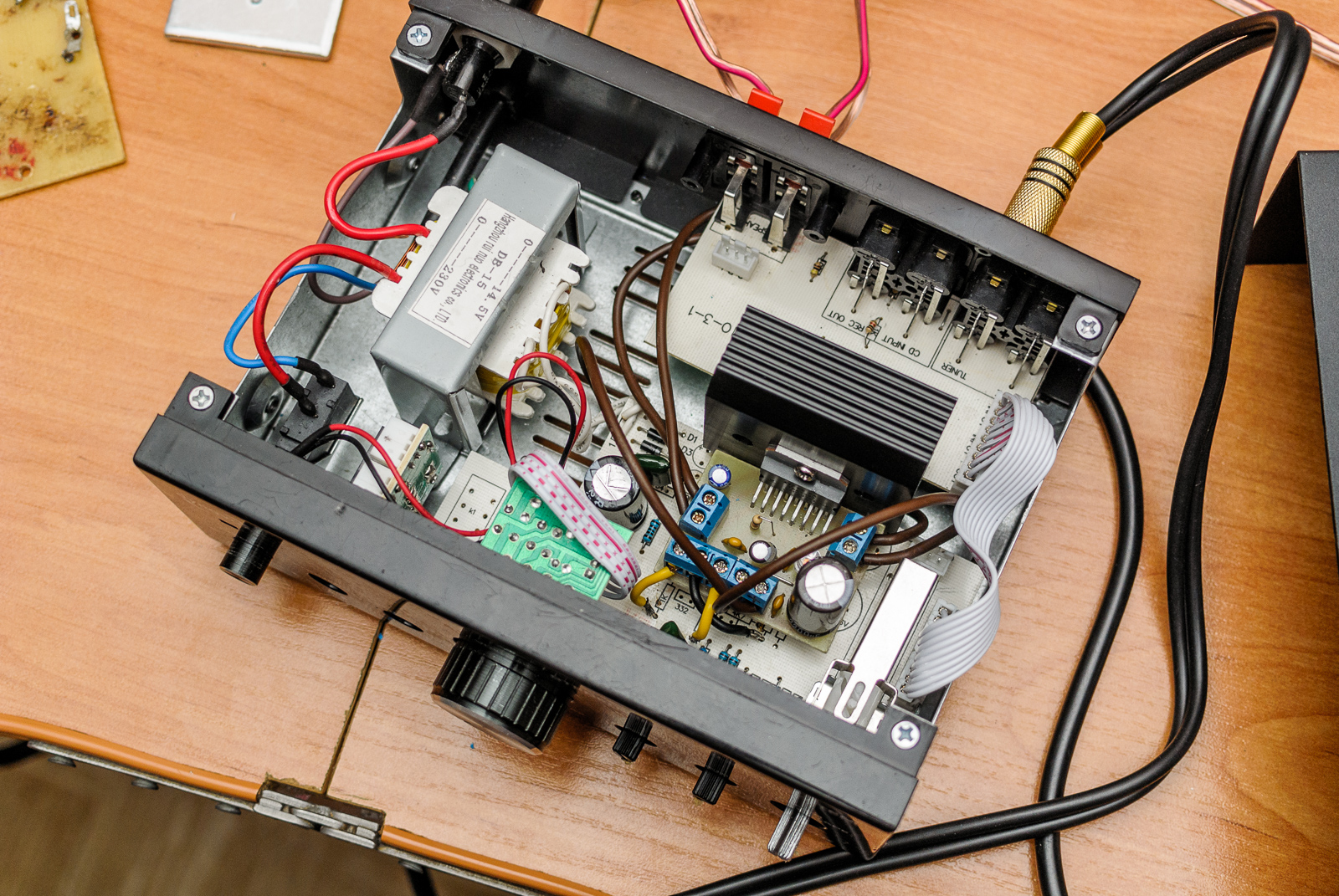

    В общем, долгое время было не до усилка, и вот, наконец, дошли руки.
    Вот как он выглядел в версии с выковырянными старыми деталями от обвязки tda2004 и воткнутой на освободившееся место платкой tda7377.
    Предстояло воткнуть сюда еще предусилитель на ne5532 чтобы завести наушники (на фото они отключены) и поднять отдачу от tda7377, поскольку из-за меньшего коэффициента усиления по сравнению с 2004 работало оно довольно посредственно в плане мощности. Также нужно было что-то делать с низкочастотным гулом. Для этого я сходил купил красивый такой hitano на 4700мкф 35в. Но в итоге, с ним так и не поэкспериментировал, поскольку, по миганию лампочки питания на плате усилка и хрипам на сравнительно невысокой громкости, я предположил, что этот несчастный трансформаторик едва ли тянет усилок по питанию.
    В итоге ко мне приехал маленький импульсный бп mean well eps-65s-15 который отлично помещался сюда по размеру и обещал 4.34А на выходе при 15 вольтах. Т.е. ни много ни мало 65 ватт чего по идее вполне должно было хватить.
    Сначала я поставил, как выше и предлагалось предусилитель перед темброблоком сразу после селектора входов. Несмотря на свою логичность, такая схема потерпела фиаско. Выходной мощности одной ne5532 не хватало чтобы прокачать сигнал с линейного входа сквозь темброблок на наушники. На линейном входе и так приличный сигнал и при повышении коэффициента усиления ne-шка начинала хрипеть. А при понижении - было большое падение на темброблоке.
    В итоге пред был перенесен за темброблок. Результат оказался замечательным. Даже 300-омные наушники качались на ура при скромных параметрах усиления, слышимых помех не добавилось, темброблок работал - красота. Низкочастотный гул трансформатора тоже ушел, т.к. питал все это дело уже импульсник от mean well. И все было просто прекрасно, оставалось подключить 7377 на колонки.
    Для этого я заюзал имевшийся в подарок от режима "3D" переключатель. Он должен был переключать сигнал после предусилка между наушниками и 7377. Да, решение тупое, поскольку не убирает питание с 7377 и она продолжает усиливать тишину в отсутствие входного сигнала, но лучше я пока ничего не придумал.
    И вот тут-то и появилась проблема. Как только я подключил 7377 в колонках появился громкий высокочастотный писк. Причем, даже если переключить сигнал на наушники, в наушниках все было ок, пока не присоединяешь питание на 7377. С этого момента писк появлялся и в наушниках. Т.е. можно даже не подключать сигнальные провода к 7377 - только даешь на нее питание - получите писк... Ну т.е. автором писка, насколько я понимаю, является импульсный бп? Но непонятно, почему он появляется только если в цепи питания появляется даже ничем не нагруженная 7377?
    В чем же именно проблема? Насколько я понял БП работает на 65кГц, что как бы далеко за аудиодиапазоном. Какое правильное объяснение происходящего? Как с этим можно бороться? Не думал что все так сложно...

    15.04.2009
    2,426
    По умолчанию Re: Переделка усилителя Dynavox CS-PA1 MK на TDA7377
    Туда бы и тороидальный транс на 60 ватт влез. Гудел усилитель скорее всего из-за имевшегося квадратного транса, кроме того что он был убог по мощности. Ну теперь ещё и с писками от импульсника разбираться

    15.04.2009
    2,426
    Не влез бы. Даже на 35Вт. Я проверял.
    От лишь бы написать...
    77x43 мм не влез бы? Когда толщина корпуса 65 мм
    https://www.ru-chipdip.by/product/ttp-50-2x15v
    Кроме того что он двухобмоточный, и можно было воткнуть полноценный усилок с двухполярным питанием

    Вот блин, уже и тор 45ваттный прицепил вместо старого транса (пока снаружи "на проводках"), и в фильтр вместо старого на 2500 вставил новый кондер на 10000мф (и еще один на 6800 прямо в разъем питания предусилителя на всякий случай ). Включаю - как гудел зараза так и гудит. От ручки громкости громкость гула не зависит - зависит только от положения регуляторов коэффициента усиления в предусилителе (стоят почти на минимуме). Что ж ему надо-то еще? Может диодный мост неисправен?
