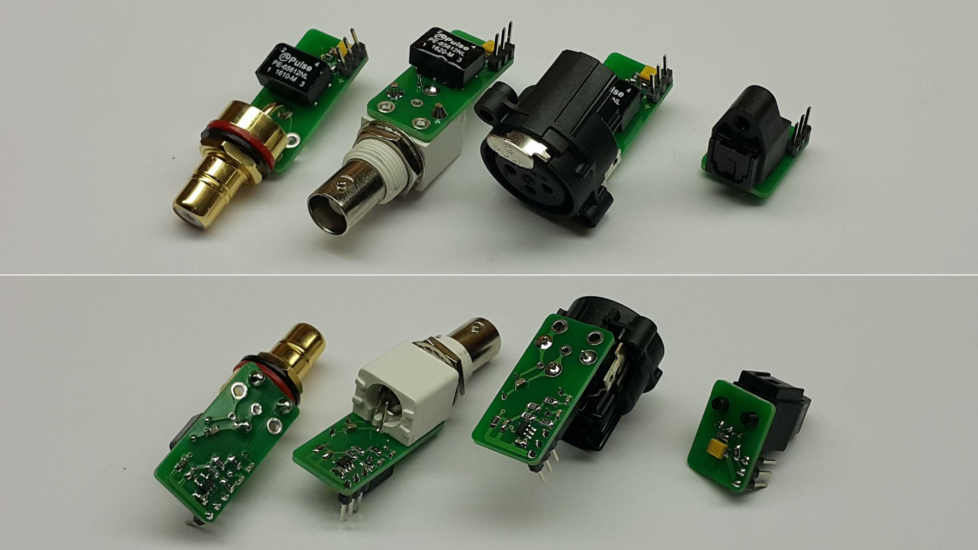

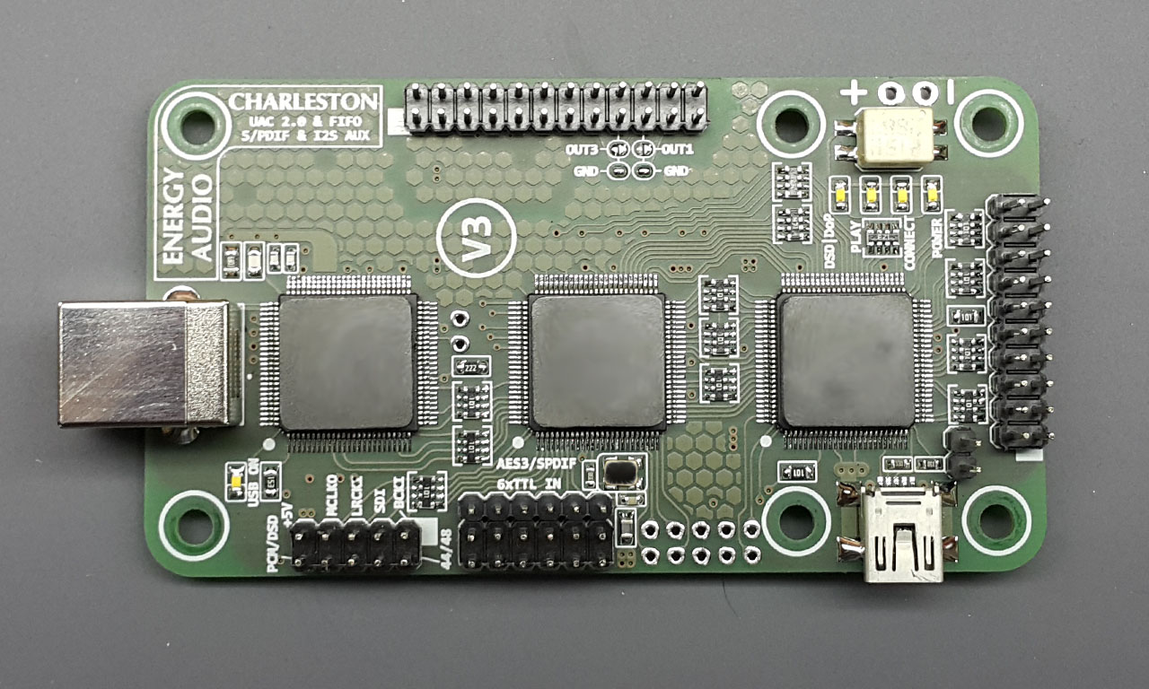

    Готова новая версия чарльстона.
    - Всего 8 входов (USB UAC2.0, 6 TTL входов AES3/SPDIF, i2s вход конфигурируемый мастером или слейвом).
    - Выход i2s на ЦАП аналогичен Bolero V3. Вывод потоков STEREO, DUAL MONO, NOS DAC
    - Обновление и конфигурирование (аналогично таковому во фламенко) разъёма DAC, всех режимов вывода i2s, индикации, сигналов управления ЦАПом, через миниЮСБ разъём. В связи с появлением этой возможности скорее всего будет вариант конфигурирования ЦАПов по SPI.
    - AES3/SPDIF входы отдельными платками под все возможные разъёмы: toslink, BNC, RCA, XLR3
    - переключение входов галетником или кнопками без сохранения последнего активного входа.
    Размеры и установочные как в болеро в3 + 20мм в сторону разъёма индикации и 2 дополнительных крепёжных.
    Будет также доступен вариант чарльстона без установленной USB UAC 2.0 части.
ID:	318439   Нажмите на изображение для увеличения.
ID:	318440   Нажмите на изображение для увеличения.
ID:	318441   Нажмите на изображение для увеличения.
ID:	312740   Нажмите на изображение для увеличения.

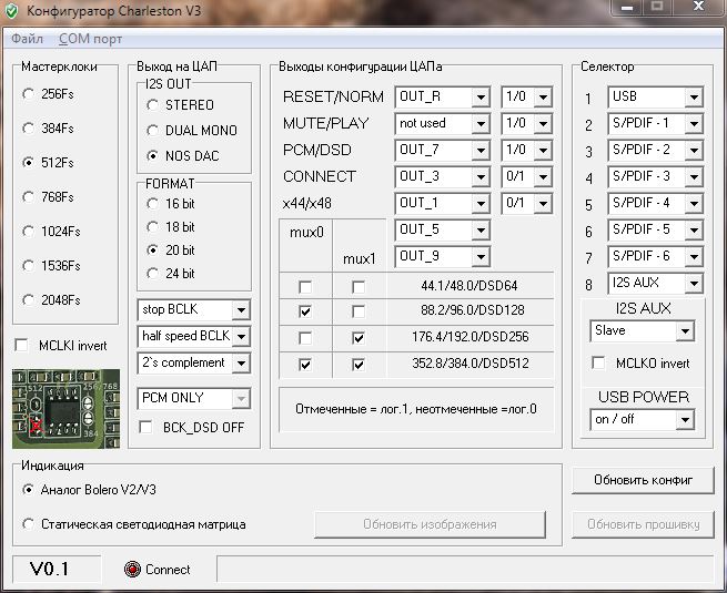

    Новая прошивка чарльстона - V0.2 (и обновлённый конфигуратор) для возможности конфигурирования переключения входов одной кнопкой (кнопка входа №8) по кольцу.
    Количество используемых входов при этом можно выбрать от 2 до 7 включительно.
