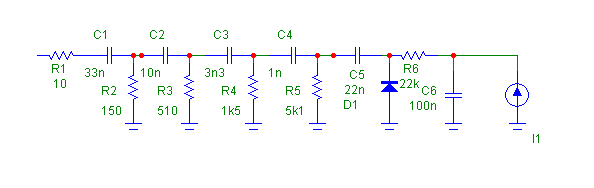

    mellowman, не хотел прямо или косвенно кого-то задеть, частоты осцылла не увидел даже по Вашей ссылке.
    Цитата Сообщение от genashca
    Что за пробник
    То, что я выше описывал - пассивный ФВЧ 3го порялка + ВЧ германиевый диод и мелкоамперметр. Если захотите делать, нарисую схему. Просто и без питания)

    Нарисуйте пожалуйста.
    Можно убрать один из каскадов, справа - это микроамперметр.
  21. #60
    23.10.2016
    34
    По умолчанию Re: ланзар не запускается
    Спасибо. А подключать его к выходу или перед L1? И что на микроамперметре должно быть?
