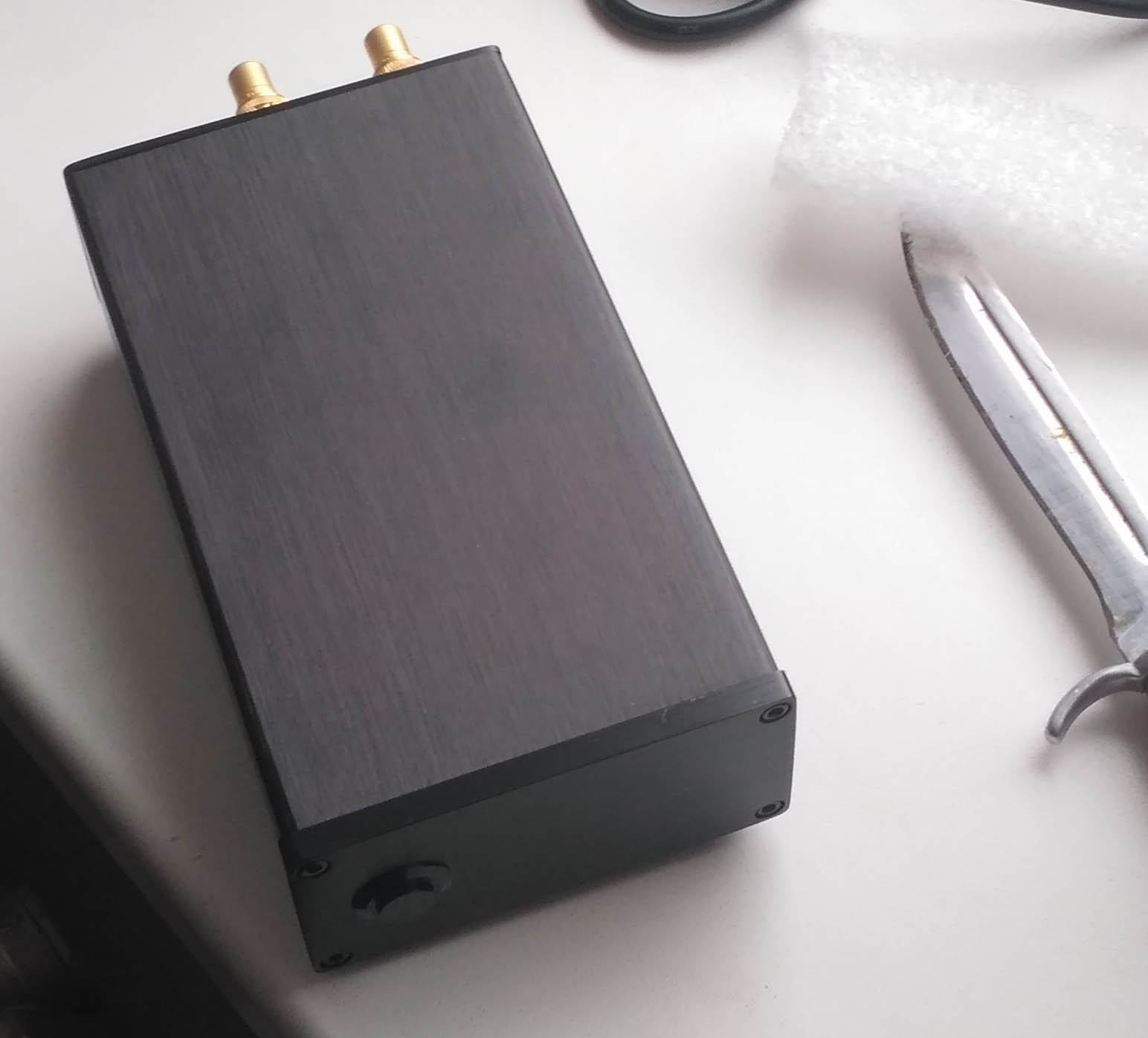

    По умолчанию Re: DAC Brio
ID:	339215Привет всем! Стал счастливым обладателем Brio! Звук в моей системе поднялся до уровня « ВОЛШЕБНЫЙ». Такой прозрачности я неожидал!
    Система такая; Ноосфера а12(новенький) колонки ProAk 2,5(сам сделал) Dune303, Yamaha593. Огромное СПАСИБО Виктору за это чудо!
