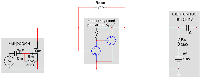

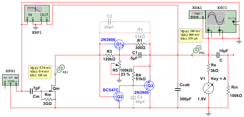

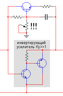

    Анализ предыдущих схем показал, что при столь малых напряжениях питания не удастся получить заметного улучшения параметров (по искажениям, выходному сопротивлению, максимальному выходному сигналу) без использования отрицательной обратной связи (ООС), как это давно применяется в УНЧ. Стало также ясно, что в двухкаскадном варианте схемы не удастся получить запас по усилению, который с помощью ООС можно было бы трансформировать в малые искажения и малое выходное сопротивление (возможно, это не удалось только мне).
    А вот трехкаскадная схема уже обладает более чем достаточным усилением и удобно охватывается разными вариантами ООС. Увы, заводить в трехкаскадный усилитель отрицательную обратную связь рискованно – уже могут выполниться амплитудно-фазовые условия возбуждения, и схема будет неустойчивой в работе. Облегчает ситуацию то обстоятельство, что нам надо получить приличное усиление (20дБ и больше), а в этом случае уже можно попытаться сохранить устойчивость определенными схемотехническими приемами.
    Вначале были рассмотрены две базовые архитектуры трехкаскадных усилителей с ООС, превращающей обычный усилитель в трансимпедансный:
Название:	базовая схема с ООС nnn.png
ID:	299833 Нажмите на изображение для увеличения.
Название:	базовая схема с ООС npn.png
    Первый вариант хорош тем, что использует транзисторы одной проводимости, и напряжения на коллекторах первых двух из них равны напряжениям база-эмиттер, то есть, транзисторы работают в оптимальном, далеком от насыщения режиме. Во втором варианте напряжения коллектор–эмиттер двух первых транзисторов составляют менее 200 мВ. Этого уже мало, но их коллекторные токи также малы, поэтому это ещё не режим насыщения (режим насыщения для таких токов, наверное, наступает при Uкэ порядка 50…100 мВ, но, увы, при таких напряжениях Uкэ, у транзисторов падает β). Тем не менее, симулирование их работы не вызвало проблем ни в Микрокапе 11, ни в Мультисиме 14 (но все-таки крайне желательна реальная проверка).
    Это только базовые схемы, они не обладают достаточной устойчивостью при подключении емкостной нагрузки на выход или вход (возникают значительные всплески на АЧХ, говорящие о возможном приближении к генерации). А ведь работать придется на длинный кабель с погонной емкостью иногда более 200 пФ/м. На выходе электретного капсюля также иногда бывает напаян конденсатор для шунтирования его выхода по высокой частоте (борьба с влиянием радиопомех).
    Словом, для обеспечения устойчивой работы при широкой возможной вариации подключаемых нагрузок, схемы требуют «доводки». Вот тут оказалось, что второй вариант может быть легче модифицирован (опять же, возможно, я просто не додумался). Для наглядного описания этапов, которые я прошел от базовой схемы до финального очень стабильного варианта со специально заваленной сверху АЧХ (при большом усилении желательно обрезать частоты, на которых нет полезного сигнала, а шумы есть), привожу этот процесс в виде комикса:

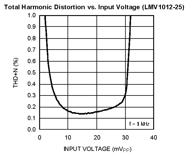

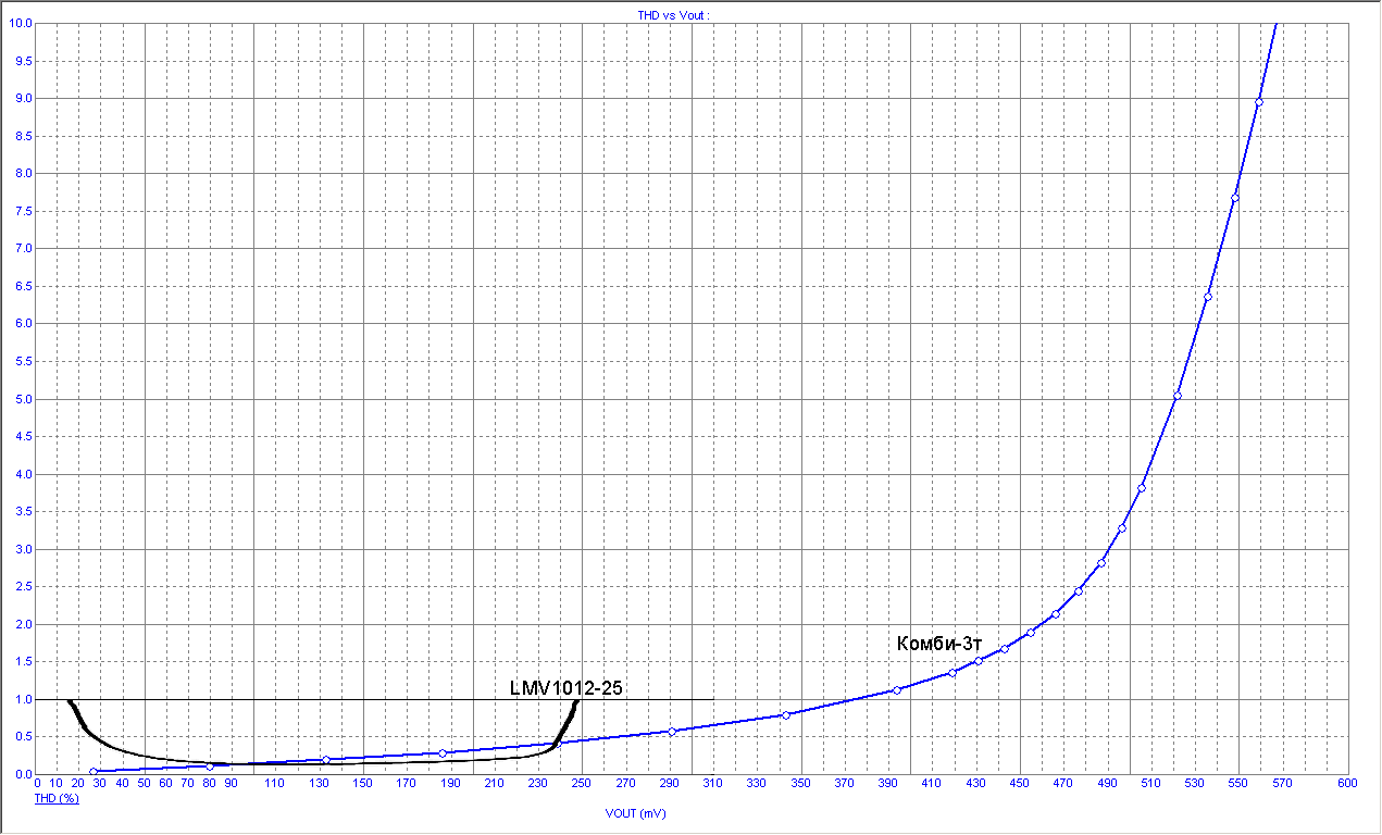

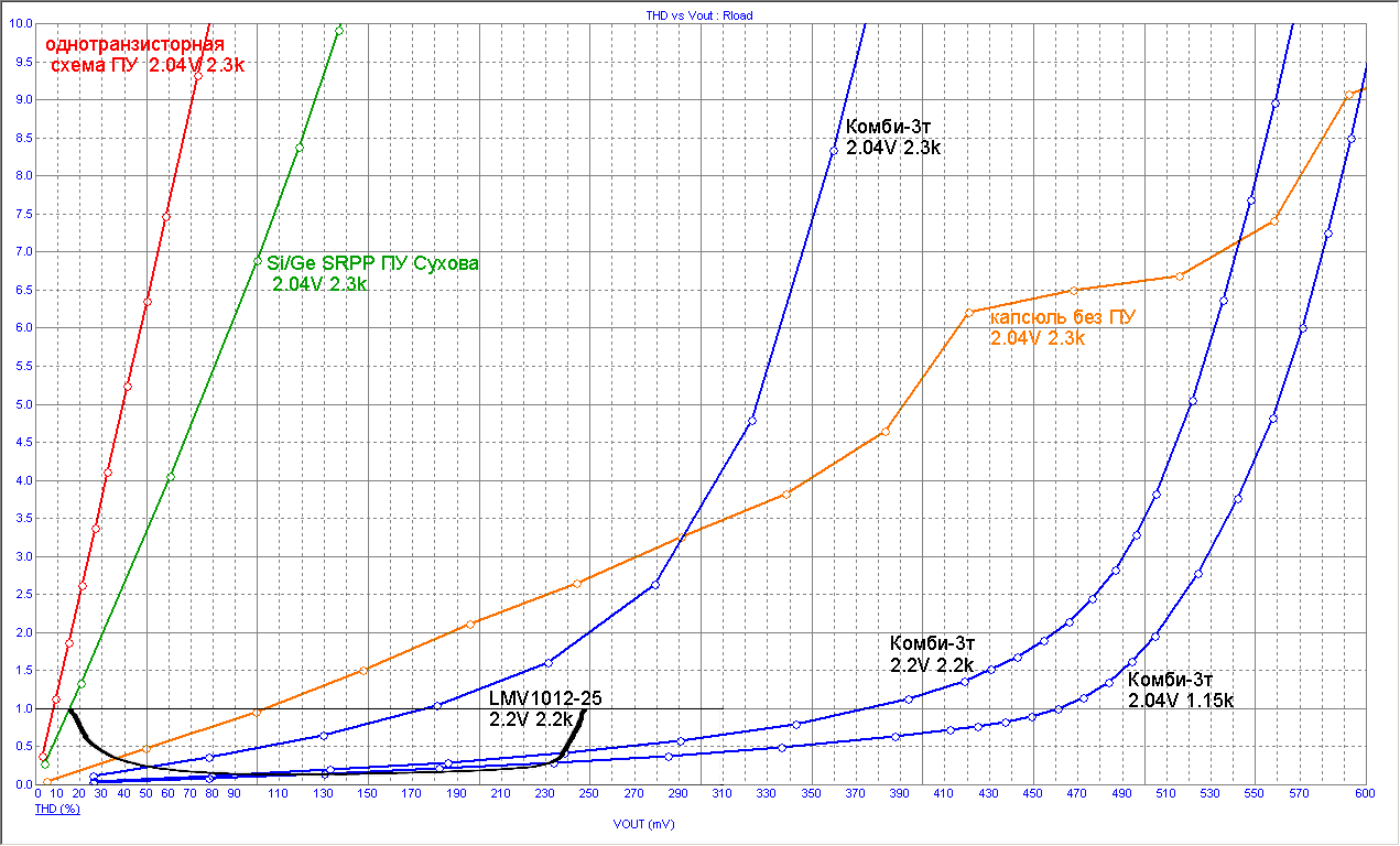

    В посте #37 я анонсировал новую улучшенную версию предусилителя для электретного капсюля (Комби-3т), и стало интересно, насколько она конкурентоспособна промышленным аналогам по такому параметру, как максимальная амплитуда выходного сигнала. Это, пожалуй, самый интересный параметр для предусилителей, работающих от низковольтных фантомных источников, использующих духпроводное подключение микрофона.
    В качестве конкурента для сравнения я взял микросхему LMV1012 ( http://www.ti.com/lit/ds/symlink/lmv1012.pdf ), которая предлагается, как эффективная замена полевиков расположенных внутри капсюлей электретных микрофонов. Микросхема имеет следующую упрощенную внутреннюю структуру:
Название:	lmv1012 схема.png
    Выпускаются четыре варианта LMV1012, отличающихся коэффициентом усиления при фантомном напряжении 2.2В и сопротивлении нагрузки 2.2кОм:
    LMV1012-07 7.8 дБ или 2.5 раза
    LMV1012-15 15.6 дБ или 6.0 раз
    LMV1012-20 20.9 дБ или 11.1 раз
    LMV1012-25 23.8 дБ или 15.5 раз
    Из этих четырех модификаций LMV1012, я взял LMV1012-25, имеющий наиболее близкий к моему преду коэффициент усиления.
    Для указанных выше условий работы в даташите приводится типичный график зависимости доли его выходных искажений+шумов в зависимости от величины входного сигнала в mV p-p:
Название:	lmv1012 искаж.png
    Зная, что типичное усиление LMV1012-25 составляет 23.8 дБ или примерно 15.5 раз, можно этот же график искажений пересчитать к амплитуде выходного сигнала по оси Х (просто подставив в соответствии с коэффициентом усиления новые значения по оси X и не забыв, что исходный график приведен для входного значения выраженного в пик-то-пик). В этом случае 40 милливольтам р-р входных будет соответствовать 310 mV амплитудных выходных. После этого такой график можно наложить на график выходных искажений для Комби-3т, подогнав соответствующим образом масштабы по оси X и Y (растянув или сжав рисунок по горизонтали и вертикали) так, чтобы масштабные сетки совпали.
    Естественно, график искажений Комби-3т был предварительно заново перемоделирован в Микрокапе для тех же условий работы (2.2 В, 2.2 кОм). Вот что получилось в итоге после наложения:
Название:	lmv1012 vs Комби-3т THD.png
    Видно, что у LMV1012-25 резкий рост искажений из-за начала клиппинга происходит при 240 мВ выходных, а у Комби-3т искажения растут более плавно и клиппинг условно наступает примерно при 480 мВ выходных.
    В области малых выходных значений сигнала сравнивать графики нельзя, поскольку для Комби-3т Микрокап рассчитывал только гармоники, без шумов, а для LMV1012-25 указан график Noise+THD, и при малых рабочих сигналах поведение графика определяется не искажениями, а шумами.

    Аватар для semimat
    06.03.2014
    856
    По умолчанию Re: Предусилители электретных микрофонов c низковольтным фантомным питанием от микрофонных входов со
    Egor, спасибо за измерения и интересное уточнение про зависимость Rs от тока нагрузки фантома (возможно, при закоротке выхода с помощью амперметра, надо учитывать его сопротивление, которое на пределах 1 мА может составлять до сотни Ом). Я уже всё отмоделировал для Vs=2.04В, Rs=2.3кОм и 1.15кОм на всякий случай, поскольку не знаю, как ты закорачивал штекер на землю - запараллелив L и R выводы, или каждый по отдельности. Перемерять для уточненных значений Rs уже не буду - у меня слабый комп. Трудно сказать, как поведет себя LMV1012 при напряжении 2.04В.. будем полагать, что не изменит свои параметры. Результаты моделирования КНИ для Vs=2.04В и Rs=2.3кОм привожу ниже.
Название:	lmv1012 vs Комби THD new.png
    Из графиков видно, что для "Комби-3т" значение Vs=2B - это критическое напряжение (при значениях Rs более 2 кОм), после которого у него параметры становятся хуже, чем у LMV1012, но всё равно намного лучше, чем у однотранзисторной схемы и схемы Сухова. Но если Rs мало (к примеру, 1.15кОм), то это только на пользу моему преду - в этом случае тока от фантомного источника достаточно, чтобы его достойно запитать. Я, кстати, читал много положительных отзывов о работе однотранзисторной схемы, что она намного улучшает качество записи. Даже странно... для меня это лишнее доказательство того, что простой человек (а для него я и создавал свой пред) спокойно "переносит" искажения даже более 3%, а также кратковременный клиппинг. С учетом этого моя схема и при питании 2.04В 2.3кОм вполне конкурирует с LME1012.
    Последний раз редактировалось semimat; 11.08.2018 в 21:54.

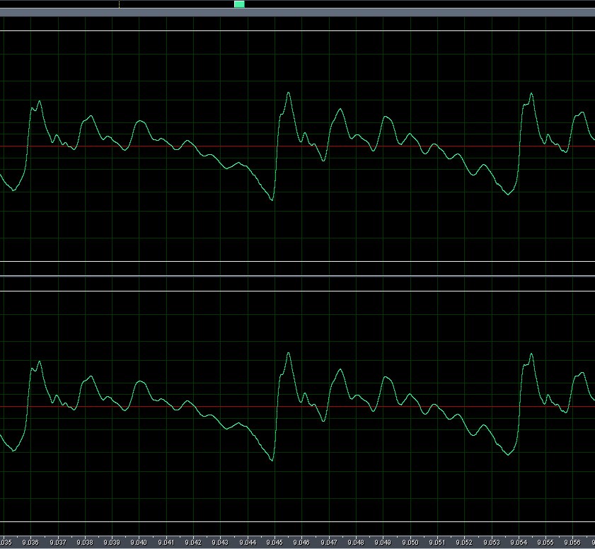

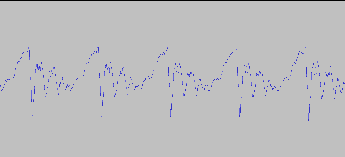

    Про инверсию... что ж, расскажу, что знаю -
    Наибольшее влияние на восприятие тембра оказывают фазовые искажения. Не частотные (в виде сильного завала в области ВЧ), не нелинейные.
    Проблема корнями уходит в область биологии.
    Даже на наушниках ТОН-2 указана полярность подключения, не говоря уж о более совершенных микрофонах, динамических головках и различных трактов усиления (звуковые карты, микшеры, усилители и т.п.).
    Инвертирующий тракт НЧ не пройдёт приёмку ни в одном порядочном ОТК в мире. Вы вообще не встретите его в продаже от какого-нибудь именитого производителя.
    Мелкие же фирмочки порой "гадят вовсю" не чураясь. Иногда ошибаются и гиганты - в СССР выпускались наушники ТДС-7, так вот у них полярность подключения перепутана. У ТДС-5 и т.п. полярность правильная. Я когда-то купил, за 700 долларов, ноутбук DELL alienware x11 - у него перепутана полярность на выходе для наушников.
    Здесь, как говорится - по умолчанию.
    Запишите свой голос в широком спектре в сторону НЧ. Микрофон поближе для лучшего эффекта. Послушайте попеременно инверсию и оригинал. Думаю услышите, что к чему.
Название:	голос непр..png
    На первой картинке осциллограмма записи правильно "фазированного" микрофона.
    На второй инверсия сигнала. Проверяется в звуковом редакторе протяжным "А-А-А" перед микрофоном.
    ---------- Сообщение добавлено 16.10.2018 в 03:43 ---------- Предыдущее сообщение было 15.10.2018 в 18:46 ----------
    Спасибо, что опробовал схему, и особенно, что провел дополнительные исследования! (я, увы, так и не нашел время сам её собрать). Да, пожалуйста, поясни, почему при онлайн трансляции важно какой, инвертирующий или неинвертирующий предусилитель используется? Ведь в микрофон поступает акустический сигнал. Это значит, что фаза электрического сигнала на его выходе будет зависеть от расстояния межу источником звука и микрофоном, и при изменении этого расстояния фаза электрического сигнала всё равно будет меняться, в том числе, поворачиваться на те же 180 градусов относительно источника.
    Надо же - нашёл сейчас статью от 13 года, где автор советует проверять "фазировку" микрофонов точно таким же способом
    https://alex-zhitnik.livejournal.com/11880.html
    Только он не уточняет, что выделенный участок фонограммы это звук "А-А-А".
    Я записал звук "А-А-А" (собственный голос) и показал для примера на двух осциллограммах. Участок осциллограммы из статьи сходится с моим примером.
    Вот его пример правильной "фазировки".

    Предлагаю к опробованию низковольтную модификацию микрофонного предусилителя "Комби-3т".
    Она, конечно, в целом хуже первого варианта, но зато может работать при напряжении фантомного питания от 1,8 В и сопротивлении фантомного источника до 3 кОм. Конечно же, при таком низковольтном питании очень больших значений амплитуды выходного сигнала ожидать не приходится. Также следует понимать, что для такого питания микрофонные капсюли с током полевика 500 мкА не подходят - этот ток "съест" на фантомном сопротивлении 500мкА*3кОм=1,5 В, поэтому до капсюля доберется всего 1,8-1,5=0,3 В, а уж на усилитель вообще ничего не остается. Так что при столь "плохих" параметрах фантомного источника в случае использования предусилителя потребуется отбор капсюлей по току. Нужны капсюли с током потребления чем меньше - тем лучше. К счастью, современные капсюли потребляют ток намного меньший 500 мкА. Для симуляции схемы я использовал модель капсюля с полевиком, потребляющим при напряжении 0,5 В ток 186 мкА.
    Прежде всего хочу дать "теоретические" пояснения к схеме.
    Она, как и базовый вариант Комби-3т, построена по трансимпедансной схеме:
    где в вместо резистора отрицательной обратной связи используется схема динамической нагрузки на транзисторе.
Название:	npn dinnagr.png
    Эта нагрузка по постоянному току и низкочастотным сигналам имеет динамическое сопротивление около 400 Ом, а в рабочем диапазоне частот - несколько десятков килоом. Кроме того, сигнал на вход усилителя напряжения снимается не со входного конца динамической нагрузки, а с эмиттера транзистора:
Название:	npn dinnagr+.png
    В этой точке выходное сопротивление многократно меньше, чем на входном конце динамической нагрузки, что благотворно для согласования даже с возможно не очень высокоомным входом инвертирующего усилителя напряжения.
    К сожалению, динамическая нагрузка, выполненная на кремниевом транзисторе, в приведенной схеме "съедает" на себе дополнительно к тому, что было описано выше, еще более 0,6 В напряжения питания. И это сильно ограничивает возможность использования базовой версии Комби-3т при напряжениях питания менее 2 В.
    Один из возможных выходов - это замена кремниевого транзистора на германиевый, который может "съесть" менее 0,2...0,3 В при токах в несколько сотен мкА. Но "съесть" мало - это тоже плохо - тогда на динамической нагрузке не сможет формироваться переменный выходной сигнал желаемой амплитуды. Так что нужен компромисс по падению напряжения на динамической нагрузке, при котором выходной сигнал может быть сделан максимальным. Использование германиевого транзистора позволяет подбором резисторов выставить оптимальное падение напряжения на динамической нагрузке.
    Но есть другой путь решения проблемы, без использования германиевого транзистора. Давайте пройдем его. Ну, во первых, придется отказаться от красивой идеи снятия сигнала с эмиттера транзистора динамической нагрузки и вернуться к каноническому варианту:
    Страшного в этом особо нет, благо, входное сопротивление усилителя напряжения при эмиттерном токе входного транзистора усилителя в 10...20 мкА составляет более 100 кОм, а выходное сопротивление стока полевика при напряжении на стоке 0,5 В составляет порядка 10 кОм. Но, увы, теперь динамическая нагрузка будет "есть" еще больше, так как добавится еще падение напряжения на эмиттерном резисторе, примерно 60 мВ. В чем же смысл, и что делать дальше?...
    И вот тут мы разыгрываем "двухходовую комбинацию"....
    Первый ход - это "переворот" динамической нагрузки с соответствующей сменой проводимости транзистора:
Название:	pnp dinnagr.png
    Кажется, что смысла в этом нет - схема полностью сохранит свои характеристики с тем же большим падением напряжения на динамической нагрузке (если считать, что транзисторы полностью комплементарны по параметрам). Но зато у нас появляется возможность "козырного" второго хода!!! Этот ход состоит в добавлении подстраиваемого резистора с базы транзистора динамической нагрузки на землю.
Название:	R podstr.png
    С помощью этого резистора можно "просадить" падение напряжения на динамической нагрузке до любой желаемой (нужной) величины и таким образом одним подстроечным резистором выбрать оптимальный режим предусилителя, при котором неискаженный выходной сигнал максимален. При дальнейшем росте выходного сигнала его ограничение в этом случае получается симметричным - это практически есть признак оптимального выбора подстроечного резистора.
    Ну вот, пожалуй, и всё по теории...
    Так выглядит схема в итоге (бледным цветом показаны детали, которые в принципе могут и отсутствовать, но при симулировании они присутствовали, а R2 корректировал усиление).
Название:	Комби-3т низковольтн.png
ID:	329755 Нажмите на изображение для увеличения.
ID:	329756 Нажмите на изображение для увеличения.
    Резисторы R3 и R5 могут выбираться в очень широких пределах при примерном их соотношении R3/R5 ≈ 1...2. Их величина в какой-то степени может быть выбрана в зависимости от бэтты транзистора динамической нагрузки - чем больше бэтта - тем больше можно брать сопротивления. Резистором R2 удобно подгонять коэффициент усиления предусилителя. Если же резисторы R3 и R5 выбраны с номиналами в десятки килоом (а не сотни), то в принципе можно обойтись и без резистора R2. Наверное вообще лучше номиналы подбирать "по месту", то есть, под те транзисторы, которые попались. Усиление предусилителя снижено с тридцати до двадцати, поскольку максимальный выходной сигнал уже не имеет очень большой амплитуды. Возможно, потребуется даже большее снижение усиления, например, до десяти.
    Ну и еще один нюанс. Для таких малых напряжений фантомного питания очень трудно в простой схеме реализовать сохранение свойств усилителя при изменении параметров фантомного питания от гаджета к гаджету. Поэтому имеет смысл оставить в схеме этот подстроечный резистор, чтобы иметь возможность настраивать предусилитель под любой гаджет. Если же предполагается работа с одним гаджетом, можно после настройки заменить подстроечник на постоянный резистор. Но ещё раз подчеркну - если у гаджета фантомное питание более 2,5 В, то первый вариант предпочтительней.
    Павлунчик, надежда на тебя! Очень хочется узнать, сможет ли эта схема на практике составить конкуренцию германиевому транзистору... при 1,8 В + 3 кОм.

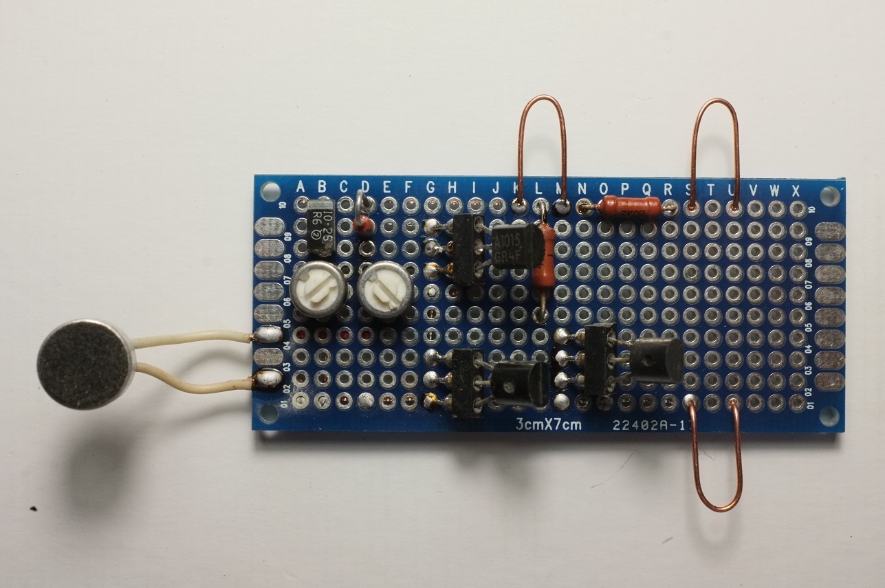

    Подготовил макетку для экспериментов -
    Микрофон нашёл с током 225 мкА. Меньше пока нет. Но, есть транзистор из японского электретника с током 140 мкА. Попробую и с ним.
    ---------- Сообщение добавлено 23:57 ---------- Предыдущее сообщение было 22:40 ----------
    [QUOTE=semimat;2542746 Очень хочется узнать, сможет ли эта схема на практике составить конкуренцию германиевому транзистору... при 1,8 В + 3 кОм.[/QUOTE]
    Слушайте, это праздник какой-то...
    Ровно 1,8V через ровно 3 кОм...
    После 3кОм напряжение 0,985V.
    Усиление больше, чем с германиевым (в предыдущей схеме) - более, чем в два раза.
    Максимальный размах (до ограничения) +- 250 мВ, чувствительность для такого низкого напряжения просто аховая, наверно всего в полтора раза (возможно в два, уточню) меньше, чем на полных 3V в предыдущей схеме без германия но там вообще неприличная чувствительность, здесь же динамика полностью отвечает требованиям записи разговора в помещении с достаточным запасом чувствительности. Ограничение симметричное, "благородное" на слух. Начинается на довольно громких голосовых тонах на расстоянии 2 метра в комнате. Не забываем, что и ограничитель сигнала на уровне 260мВ дорогого стоит, а тут он, чёрт побери - "АВТОМАТИЧЕСКИЙ" без дополнительных элементов.
    Браво, Мастер!
