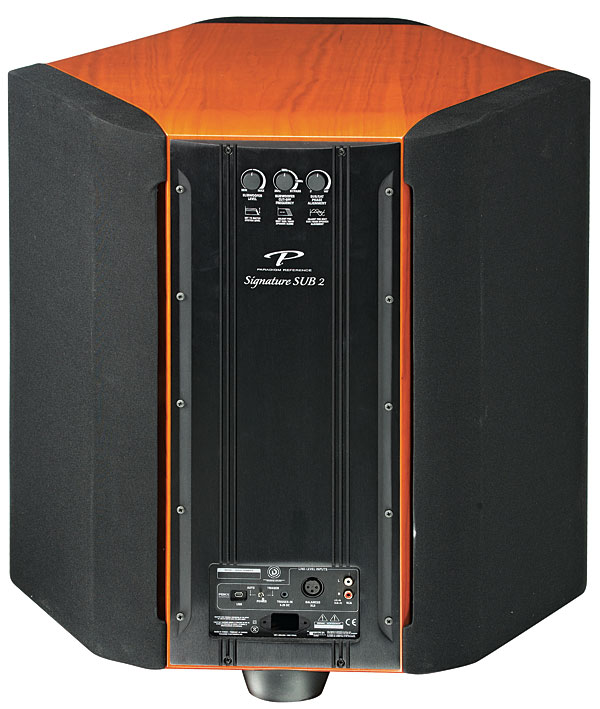

    Абсолютно случайно наткнулся на такое чудо Paradigm Signature SUB2 https://www.paradigm.com/products-cu.../page=overview
    При этом впечатлила не столько заявленная мощность в 3 кВт что имхо для помещения избыточно, сколько компоновка динамиков по мнению авторов за счет расположения дающая уникальное озвучивание помещения великолепным басом.
    Собственно с помощью местных гуру хотелось бы понять - сколько в этом разумного смысла, а сколько голого маркетинга??

    Проще построить связку саб + мид в соответствии с КРГ.
    На любой вменяемой громкости баса всегда предостаточно ( при наличии его в исходном материале ).
    Если уровни, где нужен запас по отдаче привязать к площади динамиков, то да, а если у человека система на маленьких тугих головах, то при снижении громкости низ исчезает. Одно дело тихо сделать саб тряпка 18-24, а другое 8-12 компресс. резинка, то во втором случае тонкомпенсация помогает
    Если 12" развивает достаточное давление необходимое для соблюдения КРГ , то ничего лишнего городить не надо.
    У меня есть сабы разных калибров от 8" до 24".
    Все зависит от площади которую надо "продуть" и необходимого уровня.
    Обычно закладываю необходимый уровень + "хедрум" +3 дБ.
    Далее вступают необходимые площади излучателей помноженные на линейный рабочий ход и соответствующие мощности.
