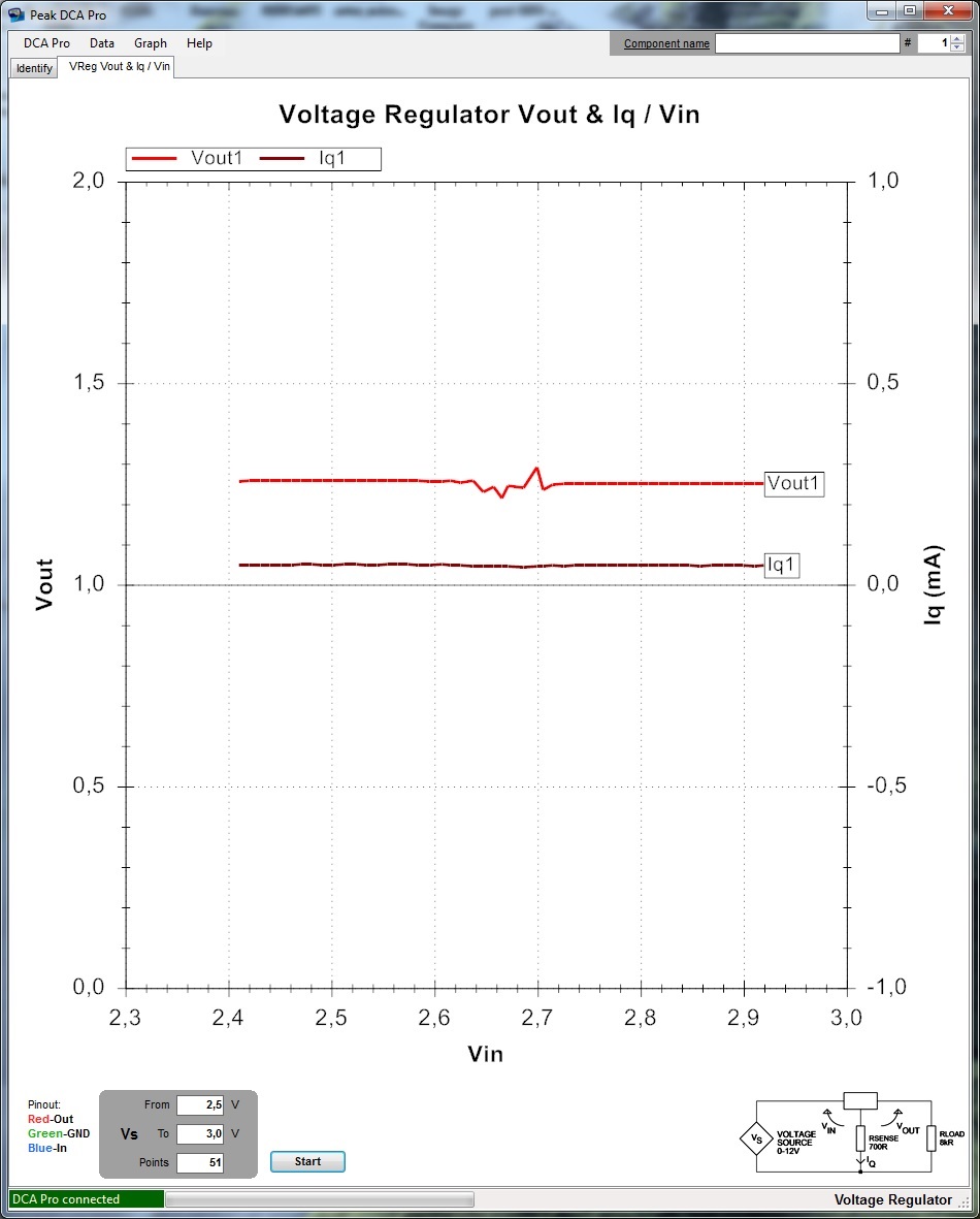

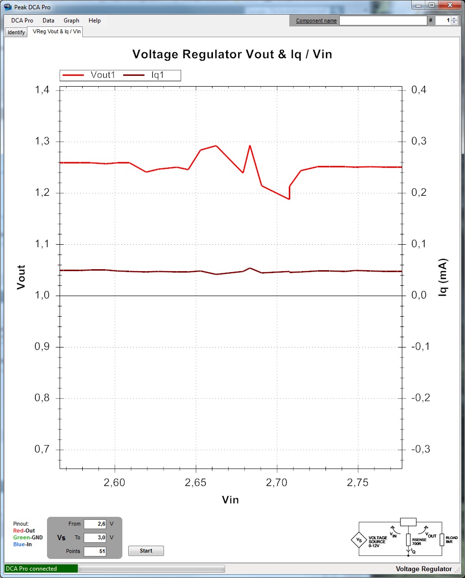

    У ЛМ317 она там одна всего. И есть странный участок:

    получается, что при определенном уровне входного напряжения (вероятно и при переходном процессе, например при включении) на выходе присутствует некоторый рандом.
    Это конечно если показометр не глючит.

    Замеры делаешь при очень маленьком входном напряжении. Разница между входным и выходным напряжением для LM-317 должна быть не меньше 2,5 В.
    При управляющем пине на земле на выходе будет 1,2 В, а на входе должно быть не менее 3,7~4 В. При меньшем напряжении на входе она может любую ерунду показывать.

    Так я сделал замер сначала при полном напряжении, это от 0 до 12 В.
    Смотрю - уже после выхода на режим, странная зазубрина на графике. Перемерил несколько 317, она у них в одном и том же месте.
