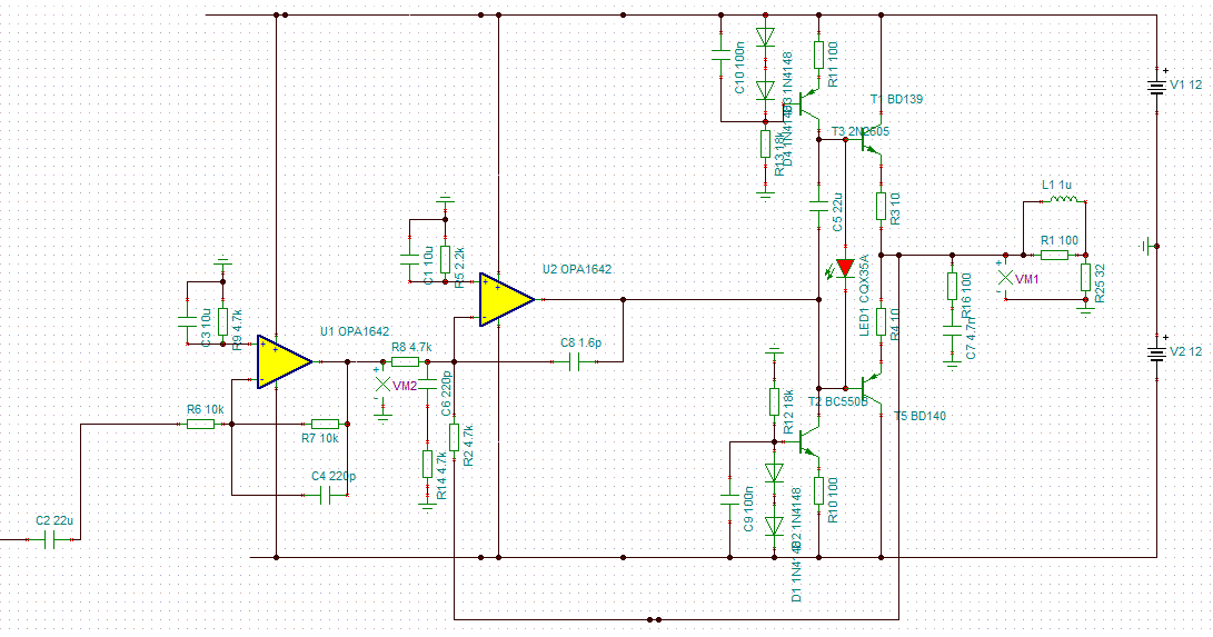

    В общем проблема фон 100 герц идет в наушники, почему не могу понять.
    https://cloud.mail.ru/public/6yGt/rapSwzN3C схема
    https://cloud.mail.ru/public/2Q6u/gsEqtntx5 шумы, записывал с закороченным скрепками входом

    Шипеть может только входной опер, или надо смотреть, возможен подвозбуд, нужен ВЧ осцилограф с щупами.
    Мне просто сказали что у меня выходные транзисторы питаются не стабилизированным напряжением поэтому шипит от этого, возможно ли такое?
    Шум точно нет. Да и не шум тоже.
    то есть схема вполне адекватная? там получается на операционники стоят два стаба 7815 7915, а на выходной каскад сразу после выпрямителя идет питание
    Я только сказал, что нестабилизированное питание выхода шум не вызовет.

    По умолчанию Re: Собрал усилок для наушников КИТ клон Beyerdynamic A1 , а он фонит ;(
    Может сильно шуметь светодиоды. Если бы схема была другая то можно было бы просто параллельно светодиоду плёночный конденсатор припаять (зашунтировать), но не электролит, резко снизит шумы. Желательно что-то типа наших полипропиленовых К-78. Конденсаторы типа К73 ни дай боже. Пусковые есть К78 такие большие по размеру круглые, но они ни дешовые. Ёмкостью от 1 мкф до 3-4мкф. Можно и электролит, но значительно хуже и нужно соблюсти полярность. А так этот способ возможно не подходит к этой твоей схеме. У тебя светодиод стоит по пути аудио-сигнала, естественно к аудио сигнала приплюсовывается и шум от светодиода шшшшшшш. Я бы убрал из схемы светодиоды навечно, но нужно переделать схему, но я не разработчик, а нужно обратиться к грамотному разработчику.
    Обычно шшшш это от них. Полностью убрать не получиться шшш, но уменьшить раза в два реально этим методом. Меньше всего шумят светодиоды зёлёного цвета, но и у них падение напряжения другое в отличии от жёлтых, а в схеме стоят жёлтые. У тебя не сверх-яркие, а обычные светодиоды.
    В общем инфа для развития.
    Транзисторы в пары подбирал?
    Ради интереса посмотрел выходные транзисторные каскады усилителей для наушников, НИГДЕ светодиода по пути сигнала нет, какое-то китайское кривое Ноу-Хау.
    К примеру и в с хемах стабилитроны так же заушнтированы конденсаторами.
    http://datagor.ru/amplifiers/solid-s...-usilitel.htmlъ
    Можно как вариант переделать под эту схему свой выход, благо они похоже, но есть ли опыт, иначе наушникам может быть бобо.
    P.S. было два изделия китайской мысли, все отправились на детали. Зарёкся от покупок "готовых" изделий.
    Вот здесь кстати красный светодиод и он ШУНТИРОВАН!!!!! Таже Схема. Походу китаец слегка сэкономил, он же не знал про сенхи
    http://forum.ixbt.com/post.cgi?id=at...487:4606:1.gif
    Взято отсюда
    http://forum.ixbt.com/topic.cgi?id=12:45487-156
    Автро топика и цепь снаберную только на выход усилителя то же не забудь поставить от самовозбуда усилителя как в этой схеме.
    По схеме верхняя часть конденсатора это плюс. Т.е. можно зашунтировать электролитом. перед подсоединением наушников ОБЯЗАТЕЛЬНО промерить уровень постоянного напряжения на выходе усилителя. Если он хотя бы 0.3В (я точно не знаю может кто подскажет) то возможно можно сжеть наушники. НЕ ПОДСОЕДЕНЯТЬ их после этого, если напряжение меньше, то ради бога. Лучше всего милливольты.

    А заменить шумный светодиод двумя кд522 или 1N4448 не проще?

    А ещё лучше диод и резистор последовательно ! Можно точно выставить ток покоя.
    Оф а вообще то схема дрянь

    А кто сказал, что светодиоды сильно шумят? В особенности, в смещении выходного повторителя. Шум, который они там создают, ухом не услышишь У меня в ушнике шум прет с компьютера, подозреваю, что во многом из-за того, что на входе ФВЧ не был предусмотрен.
    В похожей схеме (https://forum.vegalab.ru/showthread....=1#post1521303) вообще никакого шума не наблюдалось. Что может сильно шуметь - левые китайские операционники, которые заботливо положили в кит. Я некоторое время назад обжегся, купив на ebay дешевые NE5532, они страшно шумели, использовать по назначению не получилось. Есть смысл попробовать заменить их на нормальные (купленные в нормальном магазине) NE5532 от TI, например. Они в эту схему встают ничуть не хуже MC33078 и уж точно доступней. Цена вопроса - рублей 30 за корпус. И да, перед тем, как начинать что-то менять, стоит проверить с закороченным входом, как тут советовали.
    2 Васильев - схема нормальная, оригинальный A1 звучит отменно (я слышал), моя схема по мотивам A1 звучит тоже отлично.

    Хороша всем: качеством, повторяемостью, простотой. Задачу свою выполняет отлично без ненужных наворотов и усложнений.

    Два оу в тракте , никакая термостабильность ,низкая нагрузочная способность. Мне даже спорить лень

    Она абсолютно термостабильная, работает в чистом классе А. Два ОУ в тракте что-то испортить могут только в воспаленных мозгах. Отлично работает на нагрузку 50 Ом - мало нагрузочной способности? Зато повторяемость отличная, простая как пробка и главное - отлично звучит.

    1.Попробую зашунтировать светодиод для начала по схеме C5 22мкф правильно? с обратной стороны на ножки светодиода нормально будеть подпаять его?
    2.Насчет цвета светодиодов у меня с желтым светодиодом 28мА , с красным больше или меньше станет?
    3.насчет снаббера на выход, по данной ссылке не нашел схемы, получается сигнал на левое и правое ухо соединить резистором и кондером? у меня так моно не получится?
    ---------- Сообщение добавлено 06:55 ---------- Предыдущее сообщение было 06:47 ----------
    1.У меня на желтых светодиодах 28мА на эмиттерном резисторе, если я светодиод на 1n4448 заменю по идее сколько должно стать примерно?
    2.Как их соединять, последовательно?
