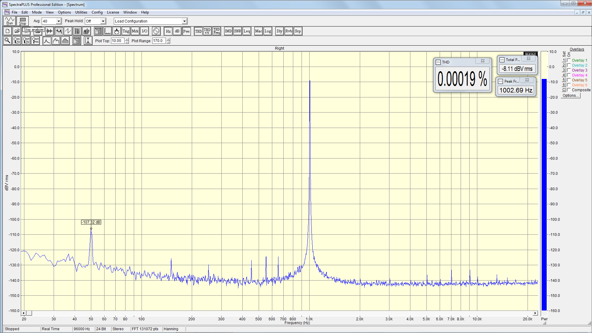

    Максимальная выходная мощность 25 ватт, на нагрузке 4ома!
    Нашёл классный ОУ, в самый раз для композита. АDA4637-1 плюс LT1210
    Основные микрухи-буфера.
    http://www.linear.com/product/LT1210
    http://www.linear.com/docs/2461
    http://www.farnell.com/datasheets/1947262.pdf
    http://www.analog.com/en/products/amplifiers/operational-amplifiers/jfet-input-amplifiers/ada4637-1.html
    Три в одном, усилитель напряжения, драйвер, и ВК с большим выходным током!
    Да, и самое главное, широкополосный и быстрый!
    Чем быстрее усилок, тем меньше ошибка ОООС.
    А самое главное всё очень просто, всего два активных ОУ.
    Не надо термостабилизировать. Не нужен интегратор удержания нуля.
    Полный размах выходного напряжения на нагрузке 4 ома 30 вольт.
    Ток холостого хода одного канала 200ма, с пятью LT1210, радиатор чуть тёплый.
    Звук, полный улёт, детальность, атака, тембра голоса очень натуральные...
    Осталось только минимизировать гармоники....
    Импульсные хар-ки сняты без входного фильтра С1 на нагрузке 4 ома.

    Убрал тантал, возросла 3 гармоника, даже хуже стало!
    А тантал в питании стоял?
    Если в питании, то, между шинами "+" "-" или на землю?

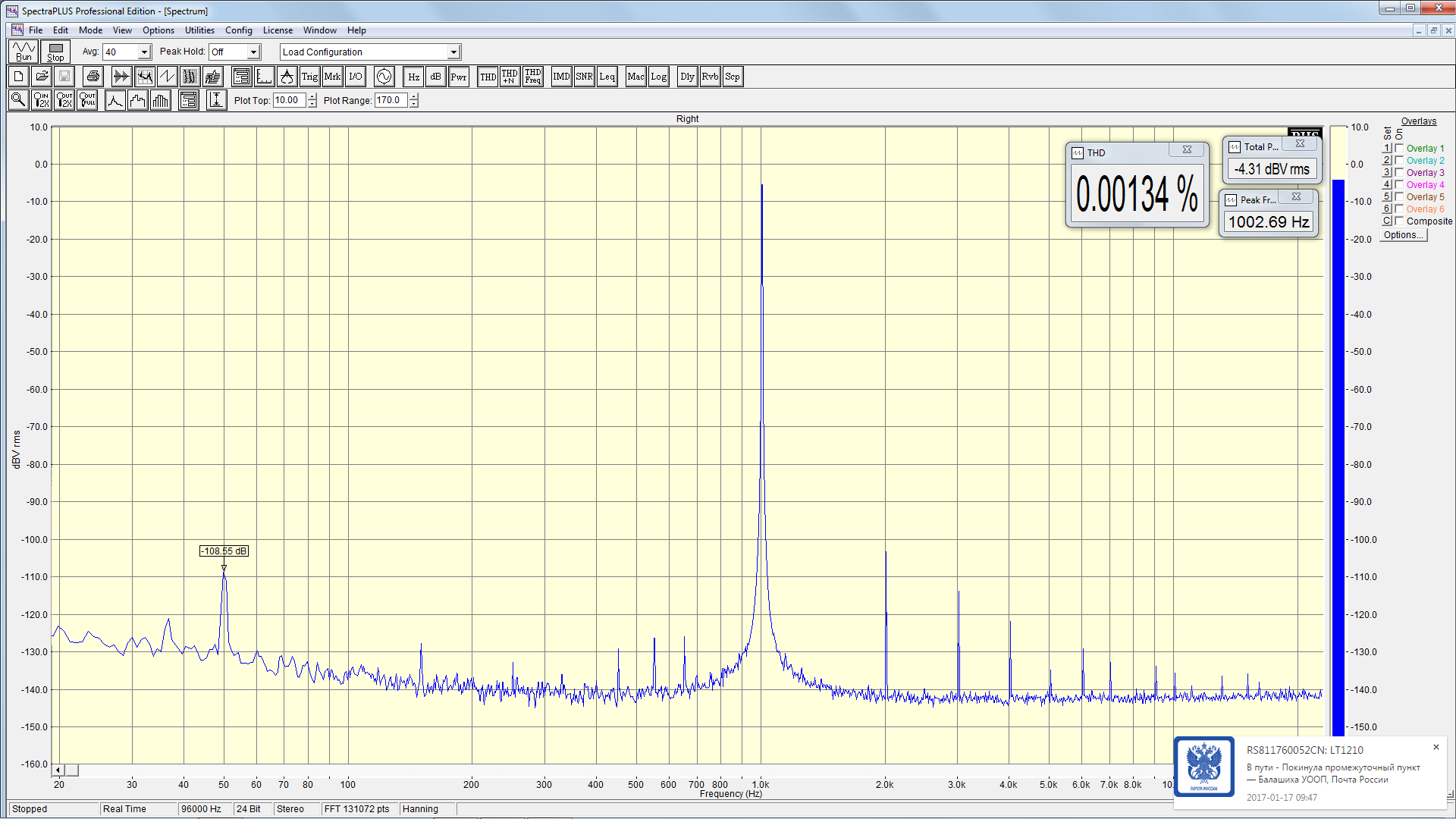

    Конечно, это макет, начало работы над проектом....
    Скорее всего нужен входной буфер!
    Подкорректировал первый ОУ
    Это ХХ
ID:	284475 Нажмите на изображение для увеличения.
Название:	25 вт кор.png
ID:	284479 под нагрузкой 4 ома 10 вольт выход.
    ---------- Сообщение добавлено 13:54 ---------- Предыдущее сообщение было 13:35 ----------
    Да, на ХХ может выдавать почти 12 вольт, нужно ставить 10 штук LT1210!!!
