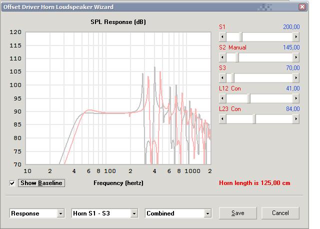

    Так речь-то у ТС как раз о одинаковых динах, только в разном оформлении. В 2-х полосках часто один играет всю полосу, а второй кусочек снизу и называют это 2.5 полосы. На тот динамик что играет только низ часто ставят катушку конского номинала и размера, хотя на мой взгляд этот динамик можно отделить чисто акустически, типа натянув на него одеяло
    Если что и стоит попробовать, то я бы сделал (уже созрел) нечто типа этого Nike.pdf
    Аналогичная система у Ариэлей http://www.audioworld.ru/DIY/Speakers/ari_01.html
    Смысл двух ЧВР в том что при разной настройке хорошо компенсируется "гребёнка" одного канала другой гребёнкой. Хотя если резать низко, то на компенсацию можно махнуть рукой
Название:	ACA B1622.8 + B1632.8.JPG
    Но приостановился т.к. сильно задумался о частоте раздела. На верх хотелось бы ленту (нравится), но тогда мидам придётся далеко тянуться, что не есть хорошо. Второй вариант это низкий раздел, но тогда СЧ и ВЧ придётся поручить какому-нибудь ШП, а у ШП диаграмма.. эх..

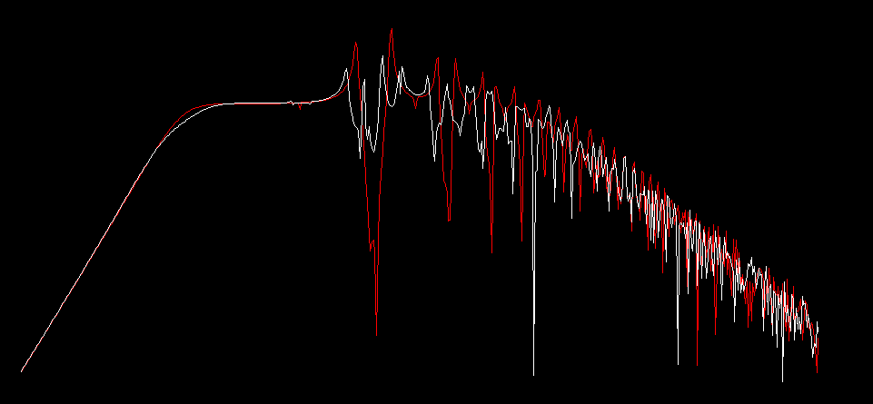

    Белым - векторная сумма, настройка вокруг 50 гц:
    Слева съедены 1.5дб. Сетку приделывать лениво, ацки спать хоца.

    А в какой программе получается складывать несколько динамиков в разных оформлениях чтобы получить результирующую АЧХ?
    Если это возможно в Хорнреспе - подскажите как?
    Или как в БассБоксе считать ЧВР ??
    Из респа можно выгрузить посчитанные данные, после Calculate - File>Export для каждого представления. Считаете и рисуете в чем удобнее, я в автокаде.
