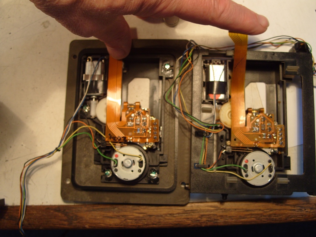

    Когда выбирал для себя механику, столкнулся с таким безобразием…. Слегка переделанная механика и плата из бумбокса Филипс, судя по времени выпуска изделий, попала в Jadis.

    P.S. Как ранее, мной было замечено, некоторые наши «конструктора» тоже перенимают подобный опыт c китайскими платами для усилителей...

    Простые моторчики типа Mabuchi
    Даже если лазер прослужит долго моторчик раньше развалится.

    Mabuchi(оригинальный) - не самый худший вариант,если это не SACD.
