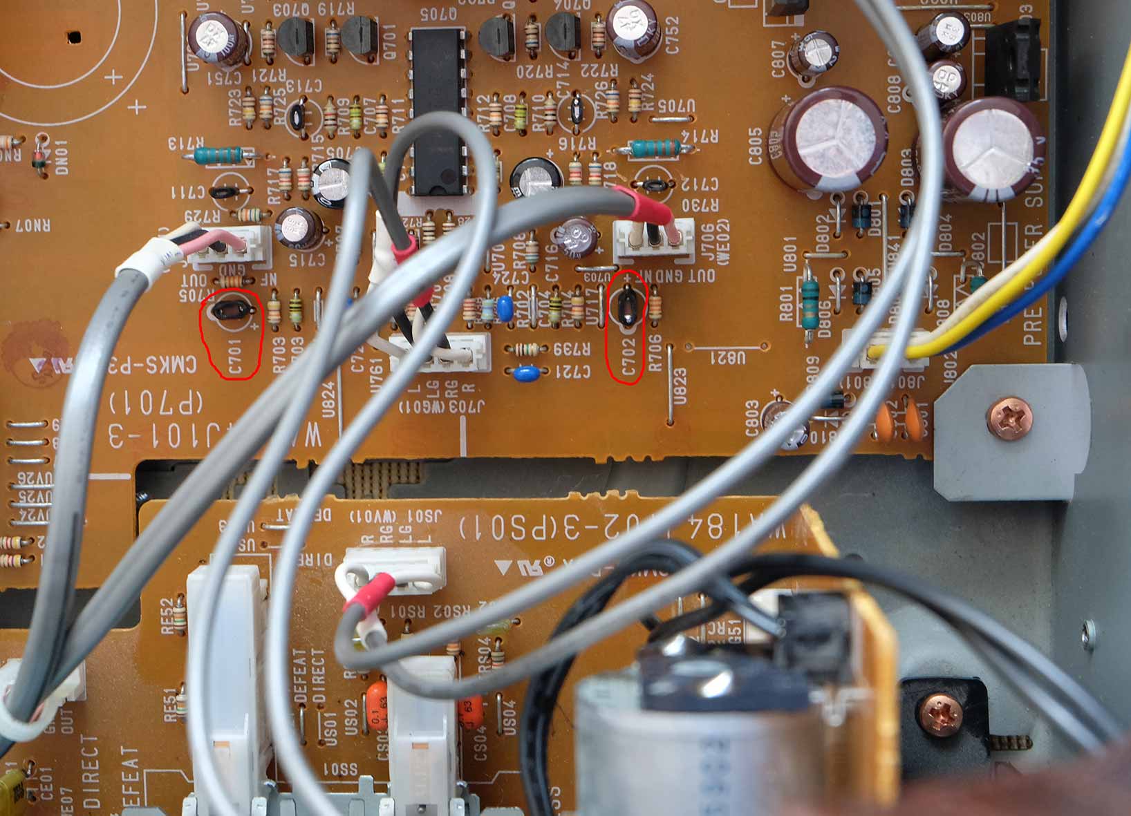

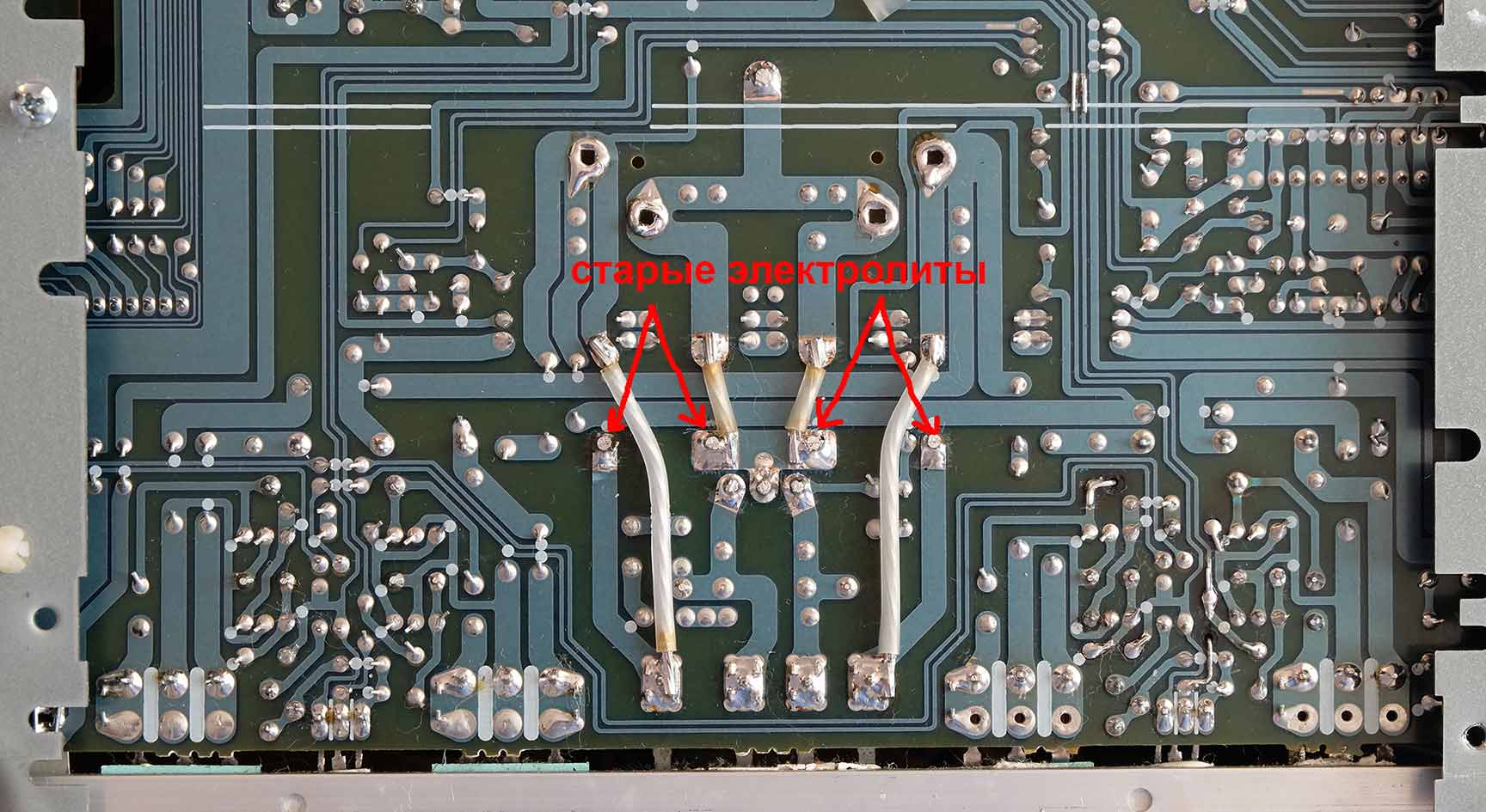

    1). Заменил электролиты в фильтре ИП УМ. Старые решил тоже оставить, для этого освободил и рассверлив по 2 отв. на плате, удалив луженку и продублировав её более толстым проводом. Новые электролиты стали на место старых, а родные на коротких (прим. 2,5 см) проводниках сечением 1,5 мм2 запаял в освободившиеся отверстия и притянул стяжками.
    ---------- Сообщение добавлено 16:46 ---------- Предыдущее сообщение было 16:45 ----------

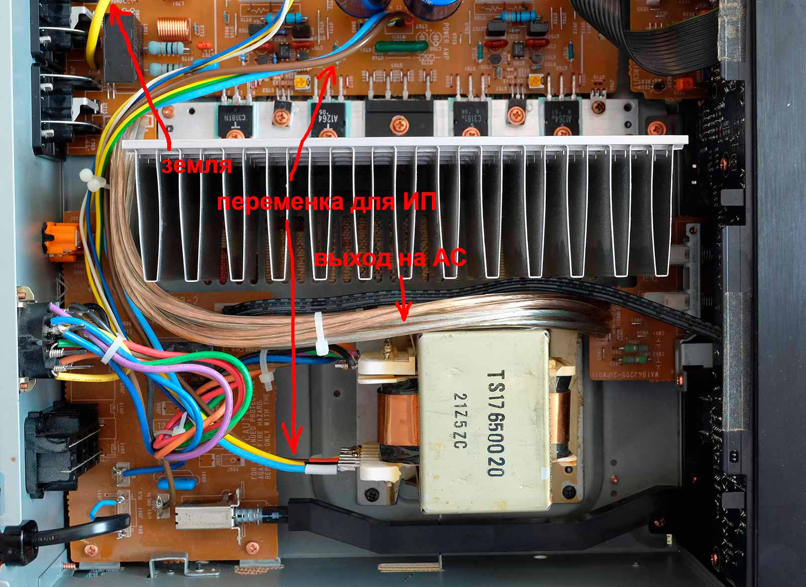

    2). Заменил проводники, идущие на АС. Удалил разъемы и шлейф из основной платы и платы выключателей АС. Места разъемов зачистил от зеленой маски, залудил и рассверлил контактные площадки до необходимого размера. И впаял туда проводники от акустического кабеля (думаю сечением 1,0 мм2, больше, пожалуй, не войдет).
    3). Заменил проводники от трансформатора до платы УМ. Тоже удалил разъем (там всего по 2 точечных контакта). Также место разъема зачистил от зеленой маски, залудил и рассверлил контактные площадки до необходимого размера. И впаял проводники сечением 2,5 мм2. Также заменил проводник соединяющие общий провод питания от ИП до выходов АС (он там черный – поверх платы) на более толстый.
    ---------- Сообщение добавлено 16:47 ---------- Предыдущее сообщение было 16:46 ----------
    4).(* устаревшая информация, см. далее) Заменил электролиты, через которые идет звук, на керамические конденсаторы. Припаял к smd-конденсаторам размером 1206 луженку и обтянул термоусадкой, чтобылуженка не отвалилась при пайке. С черной термоусадкой – 10 мкФ, с красной – по схеме 2,2 мкФ, я поставил 4,7 мкФ.
    ---------- Сообщение добавлено 16:48 ---------- Предыдущее сообщение было 16:47 ----------
    5). Ну, и заменил почти все остальные электролиты, хотя они непосредственно на звук невлияют.
    ---------- Сообщение добавлено 16:48 ---------- Предыдущее сообщение было 16:48 ----------
    Если кто-то решится это повторить – предупреждаю – будьте осторожны с печатными проводниками на плате. Они довольно легко отслаиваются. Выводы деталей загнуты, и выдирать их не рекомендую – повредите контактные площадки. Я собирал припой оплеткой, потом, прогрев КП, отгибал вывод скальпелем, а затем уже доставал деталь.
    Насколько можно судить по памяти о старом звуке, он стал более чётким и разборчивым, низы стали помягче, и стала ненужной регулировка тембра. Исчезли некоторые артефакты с пропаданием звука на малой громкости – они были связаны с окислением проводников в контактах шлейфа на АС.

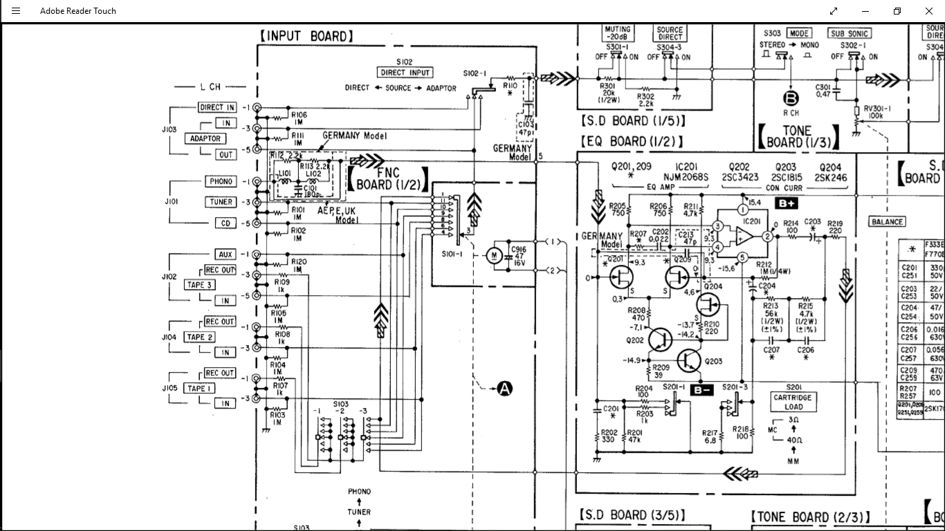

    Цитата Сообщение от BC Посмотреть сообщение
    Семён Семёныч, ну какая отдельно поканальная земля в серийном интегральнике? Нет и не нужна.
    Так на стандартном разъёме земля общая потом судя по фото каждый канал в своём экране и снова соединяется. Зачем земляные петли? Что улучшили? Что ухудшили? Какая общая идея?
    На входном разъеме земля не общая. Общая идея - не вносить изменений кроме способа коммутации.
