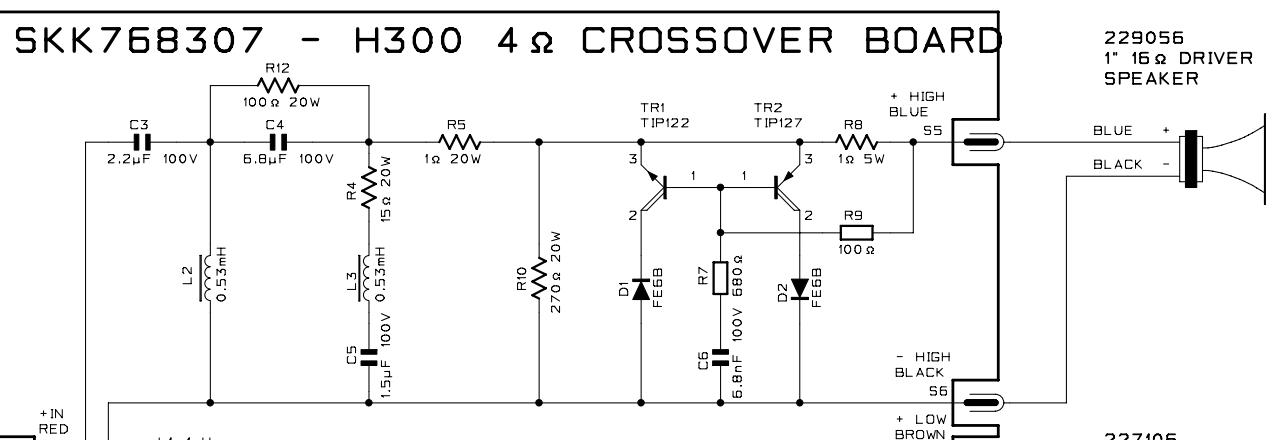

    LEM HURRICANE

    peshexod, Благодарю за схемку.У меня ВЧ дин на 4 Ом, надо бы над перерасчетом подумать.

    А вот в "динакорде", накрутили такого, что можно голову сломать и всё равно, лампочки горят постоянно.
    http://3byk.com/manuals/D12_D12W_EDS.pdf
  13. #52
    13.08.2013
    Russian Federation,Tula
    837
    По умолчанию Re: Защита динамиков от перегрузки встраиваемая в АС
    Да в теме уже была подобная схема, мне она не нравится, имхо лампа вносит нелинейность. Или реле или метод шунтирования думаю для ВЧ дина самое то.
