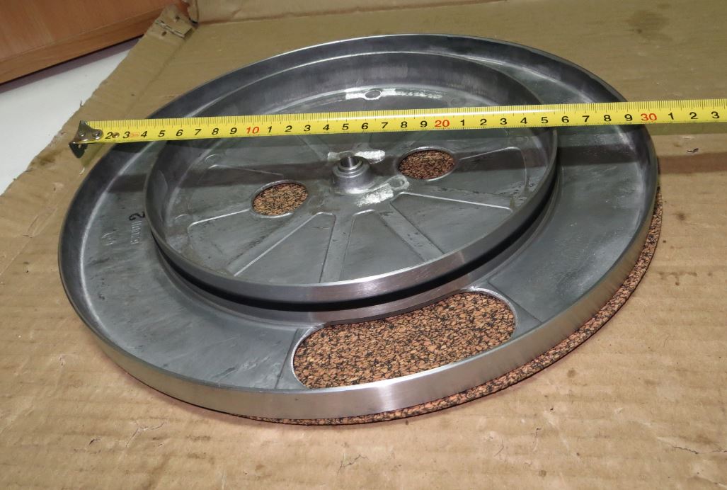

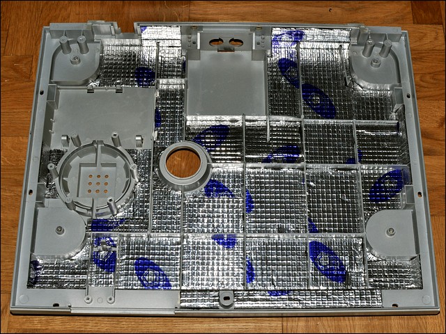

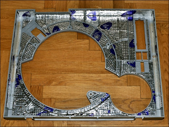

    Корпус вначале я хотел не трогать. Но потом нашел вариант доработки этого проигрывателя, который посеял зерно сомнений. А не сделать ли полностью новый деревянный корпус? Препятствием является то, что с деревом я никогда не работал и ничего в этом не понимаю. Как вариант, рассматривал лазерную резку фанеры, а затем склейку пакета. После обработки торцов все это дело оклеивается натуральным шпоном и покрывается лаком. Все шильдики гравируются лазером на двухслойном пластике. Я даже набросал дизайн-проект, который на одном из форумов раскритиковали.
    Design6.pdf
    Весь этот вариант под большими сомнениями. Очень трудно компоновать новый корпус, востанавливая линейкой и штангенциркулем чертежи ЭПУ G-2021 с габаритами всех деталей и координатами отверстий. Когда дело дошло до завес верхней крышки, так и вообще процесс застрял. Их конструкция с вязким демпфированием и торсионами разгрузки вписывается только в тонкостенный пластиковый корпус. Трудности также с расположением ножек, которые должны быть частично утоплены в поддон. Так пока выкройки для фанеры и не дочертил.
    Вариант использования старого корпуса пока не отбрасываю. Он очень красивый, но немного неприятный своей гулкостью. Над ним я тоже немного поработал, сделал регулируемые ножки, снял старую краску, проклеил внутри шумоизоляцией. Стал намного более тихим, в таком виде он вполне устраивает. Но впереди сложный и сомнительный в плане результата процесс покраски.

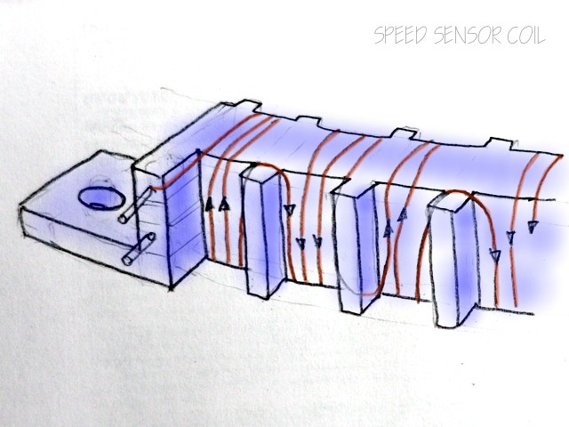

    При добавлении кварцевой стабилизации на основе ФАПЧ понадобится хороший датчик скорости. Аналог такого датчика есть в Fisher MT-6250 и в Электроника ЭП-060. Правда, информации крайне мало, спрашивал на форумах фото датчика ЭП-060, но никто так и не откликнулся. В распоряжении есть только эта фотография и краткое описание в МРБ выпуск 1164, где сказано, что каждая обмотка датчика содержит 252 витка провода 0.1 мм (сопротивление 120 Ом).

    Катушки датчика скорости MT-6250 и ЭП-060 идут с шагом 6°, т.е. они все находятся напротив одноименных полюсов магнита. Не совсем понятна конструкция катушек: есть ли у них ферромагнитный сердечник, если есть, то какой формы? Зачем-то они оставили пропуск в месте под траекторией головки звукоснимателя. Не хотели размещать ферромагнетик в этой зоне?
    Как мне кажется, можно сделать подковообразную катушку датчика скорости, каркас для которой можно изготовить лазерной резкой оргстекла. Т.е. без ферромагнитного сердечника. Тогда ее можно размещать где угодно. Разбивать катушку на две нет необходимости, так как с цифровым управлением двигателем не составит труда сделать торможение на основе данных с датчиков положения ротора. Датчик скорости может занимать все свободное место. Чем больше охват, тем лучше, конструктивно получается охватить угол 135°. К сожалению, охватить все 360° нельзя из-за статора двигателя. Внешний диаметр магнита диска составляет 213 мм (радиус 106.5 мм). На всякий случай измерил катушки статора. На секторе можно измерить только длину хорды и расстояние от ее центра до окружности. Но этого вполне достаточно, чтобы вычислить радиус.
    R = 1/2 m + 1/8 n^2/m = 1/2 * 25.5mm + 1/8 * 141.5mm^2 / 26.5mm = 107.7 mm, т.е. статор рассчитан на зазор примерно 1 мм. С таким зазором можно сделать и катушку датчика скорости. Высота магнита 14 мм, высота катушки должна быть порядка этой величины. Например, можно взять 4 слоя оргстекла толщиной 3.5 мм. Нарисовал выкройку для лазерного станка. В ней предусмотрел углубления для секций обмотки, которые идут с шагом 3°, т.е. будут использоваться все полюсы магнита. Чтобы ЭДС секций суммировалась, соседние секции нужно наматывать в противоположные стороны. Такая катушка заодно будет иметь низкую чувствительность к посторонним магнитным полям. Намотку имеет смысл сделать в два слоя, тогда начало и конец катушки окажутся с одной стороны, что удобно для ее подключения и убирает паразитный контур из соединительных проводов. Каждая секция имеет ширину 4 мм, туда влезет примерно 16 витков провода 0.24 мм в каждом слое. Всего секций 45, суммарно получается 1440 витков.

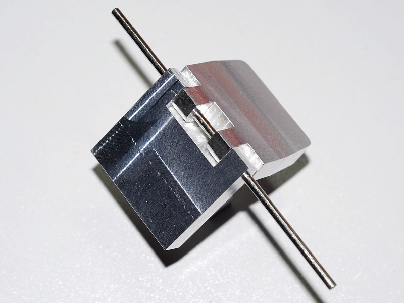

    Одной из проблем для перехода от пластмассового корпуса к деревянному были петли верхней крышки. То, что крышка необходима, это факт, иначе проигрыватель будет пылиться. А если эту пыль протрут несертифицированные люди, то проигрывателю придет конец. Оригинальные петли были сконструированы хорошо. Они имели демпфер, заполненный вязкой жидкостью, который придавал крышке приятную плавность хода. А разгрузка петель (частичная компенсация веса крышки) производилась с помощью торсионов. Эти торсионы имели регулируемое с помощью винта усилие, что позволяло добиться равновесия при любом желаемом угле открытия крышки.
    Недостатком штатных петель являлась их хрупкость. Изготовленные из пластмассы петли можно было сломать, если крышка вставлена не до конца, а к ней прилагается усилие. Хотя в моем экземпляре проигрывателя петли целые. К сожалению, их конструкция не подходит для деревянного корпуса. Торсионы располагаются параллельно задней стенке корпуса, что требует малой толщины этой стенки. Да и демпферы занимают много места, такие выборки сделать в деревянном корпусе просто нереально. Понятно, что петли нужны другие.

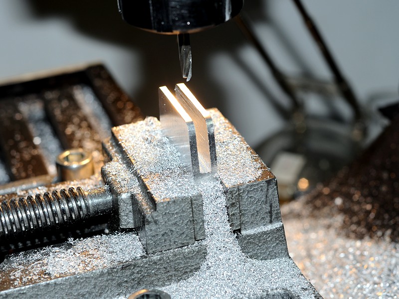

    Первым делом привел поверхность в надлежащий вид. Брусок продавался сильно поцарапанным. Поставил в станок расточную головку с резцом, чтобы за пару проходов выровнять всю поверхность.
    В результате из некрасивой заготовки толщиной 10 мм получилась красивая толщиной 9 мм. Торцы обработать проще, использовал двухперьевую фрезу диаметром 12 мм.

    Дальше заготовку разрезал на 4 части длиной 40 мм. Эти части будут составлять 2 завесы. Резать заготовку проще, быстрей и экономичней обычной ножовкой. От ножовки Bahco я просто тащусь, как и от их полотен. На вопрос: "Легко ли ломаются биметаллические полотна Bahco?" я просто пожимаю плечами. Несмотря на то, что использую их уже несколько лет, пока не сломал ни одного. Покупка этой ножовки входит в мои личные "Top 10" лучших покупок в жизни. Поле ножовки, конечно, требуется обработка торца фрезой.

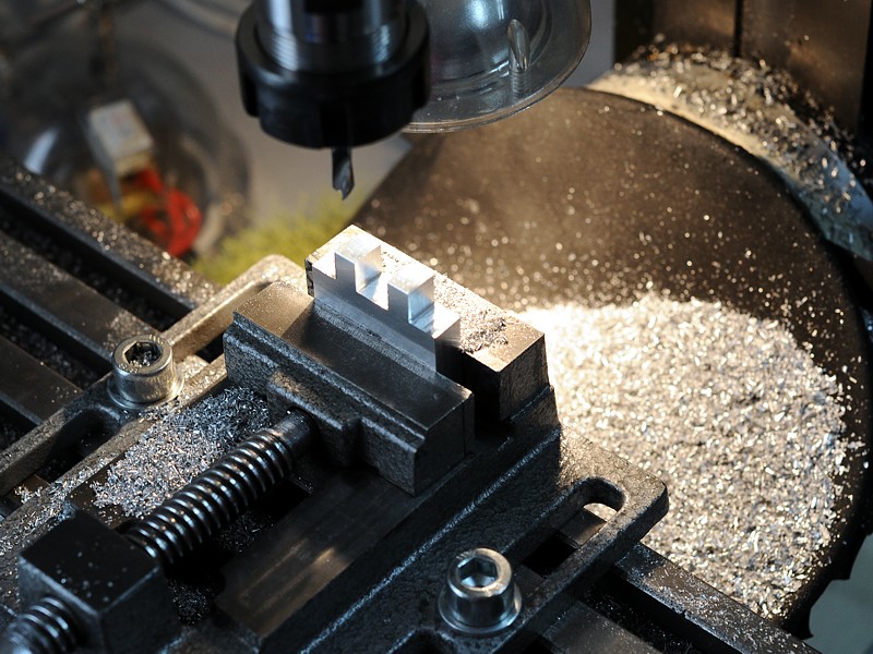

    Дальше идет обработка выступов, использую двухперьевую фрезу диаметром 6 мм.

    Самая муторная операция - фрезеровка паза шириной 4 мм и глубиной 22 мм под крышку. На горизонтально-фрезерном станке с помощью дисковой фрезы это можно было сделать намного быстрее. Но тут приходится работать концевой фрезой диаметром 4 мм, у которой жесткость - никакая, снимать приходится всего 0.3 мм за один проход, чтобы изгиб фрезы не разбил паз до неприемлемой ширины. Рука устала крутить маховик подачи.
    Остальные операции - сверление и выборка углублений под головки винтов уже не такие трудоемкие. И вот завесы готовы.

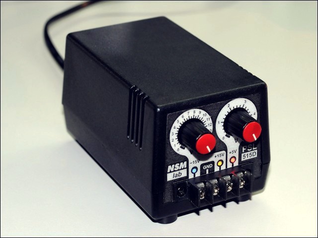

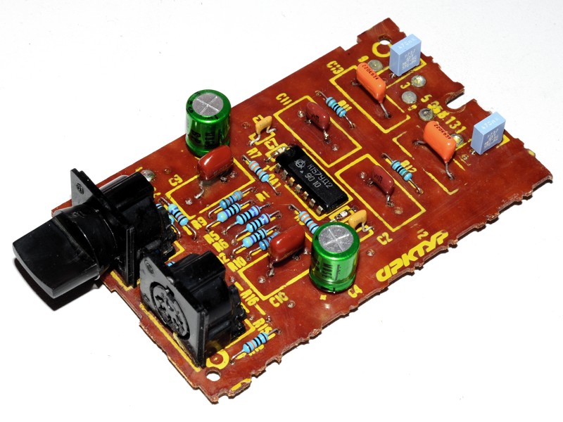

    Для проверки временно решил использовать штатный корректор Арктур-006. Так сказать, модель для примерок. Перебрал его, заменил практически все детали (кроме К157УД2, это нормальный ОУ, малошумящий, с низкими искажениями).
    По ходу дела исправил ошибку в схеме этого корректора. Там была неправильно установлена постоянная времени 3180 мкс, она была сильно завышена. При расчетах разработчики не учли, что емкости при таком включении надо суммировать. Для исправления ситуации R8, R9 (по схеме из инструкции) надо уменьшить до 240 кОм. Если быть точнее, до 235 кОм, а емкости C9, C10 должны быть 9.5 нФ, но это мелочи. R11, R12 лучше увеличить до 330 Ом. На графике АЧХ до переделки - зеленый цвет, после переделки - синий.

    Было бы интересно если бы вы привели марки всех замененных деталей. Такие платки фоно корректора есть у многих (у меня есть). И вы испытавли на звук этот корректор - с какой фоно головкой (Марка)?
    Качество звука фонокорректора сильно зависит и от качества блока питания. Если не трудно - расскажите о блоке питания корректора?
    Я вот тоже менял детальки на плате фонокорректора от Маранц 1060 и делал к нему блок питания - звук от переделок очень сильно
    поменялся.
    Изначальная плата от Арктура выглядит так:
    Да там ничего особенного, что было под рукой, то и поставил. Резисторы поменял на металлопленочные MF-25 с допуском 1%, конденсаторы в частотной коррекции пленочные TS03, выходные разделительные пленочные Vishay Type 375, электролиты в обратной связи - Nichicon Muse, корректирующие емкости на ОУ - керамика NP0 размером 0805, на входе тоже керамика NP0, блокировка по питанию - пленка 0.47 мкФ.
    Этот корректор я планирую использовать только для настройки (измерения детонации, рокота и т.д.), поэтому на его звук не обращал внимания. Головка у меня AT95E. В дальнейшем планирую установить встроенный корректор, выполненный по собственной схеме с токовым входом. Но он пока на стадии проектирования.
    Пока использую внешний БП, вот такой:
    В дальнейшем будет использоваться встроенный БП. Влияние БП зависит от схемотехники усилителя, в моем случае это влияние будет минимальным. Думаю, хватит LM317/LM337 с дополнительными емкостями на выводах ADJ. Можно, конечно, еще увеличить подавление пульсаций с помощью внешнего ОУ, но не знаю, надо ли.
    Самое плохое в исходном варианте этого корректора - плохое качество электролитических конденсаторов в ООС. После длительного перерыва в работе искажения заметны на слух, требуется время для формовки этих конденсаторов. Это даже отражено в инструкции:
