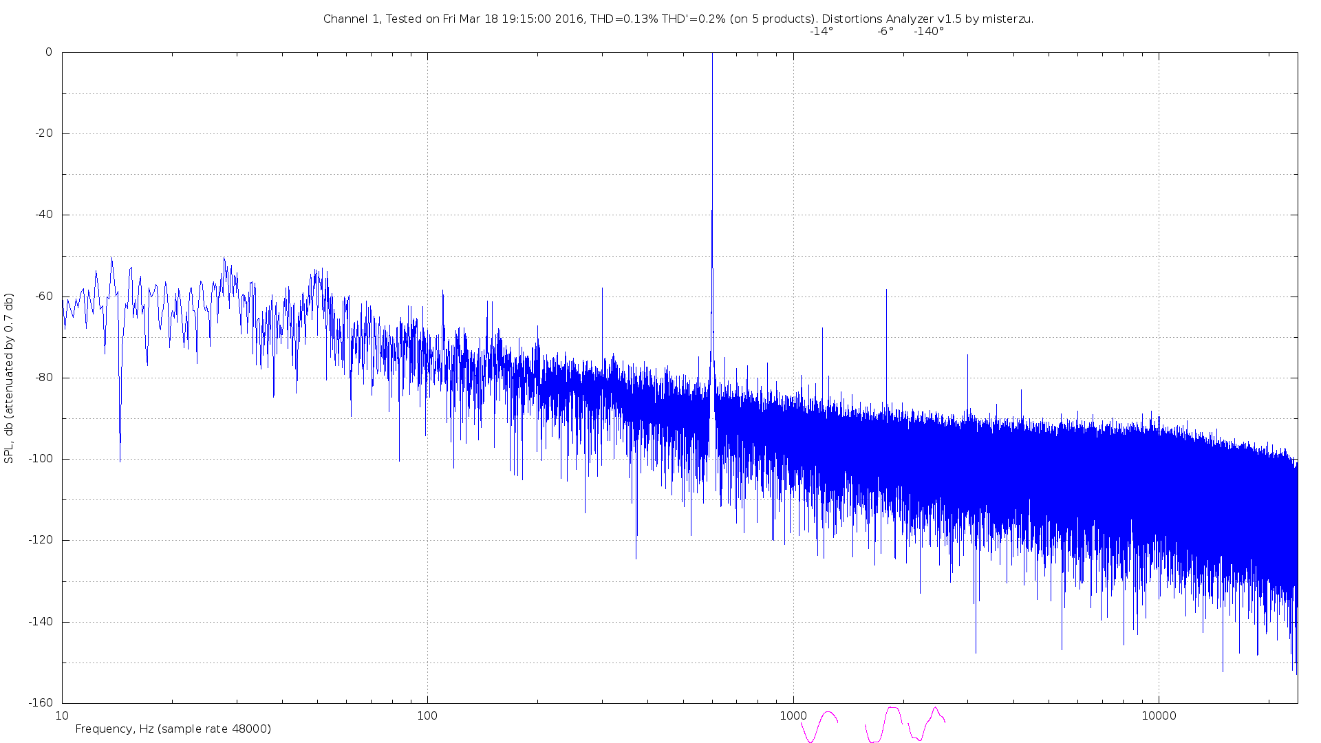

    Я тут исчез из ветки. Это потому писать было нечего. А тем временем я таки обзавелся ECM8000, на скорую руку сварганил из фотоштатива "стенд" и померял фазы гармонических искажений своих Mission m33i. И таки мне теперь появилось шо еще написать. Мое эмпирическое предположение основанное на наблюдениях "на слух" подтвердилось:Нажмите на изображение для увеличения.

    Разве что 3я гармоника оказалась неожиданно больше чем 2я... А фазы - как раз такие как я и думал (обратите внимание на схематические глифы снизу). Осталось сварганить соответствующий компенсатор и померять с ним..
