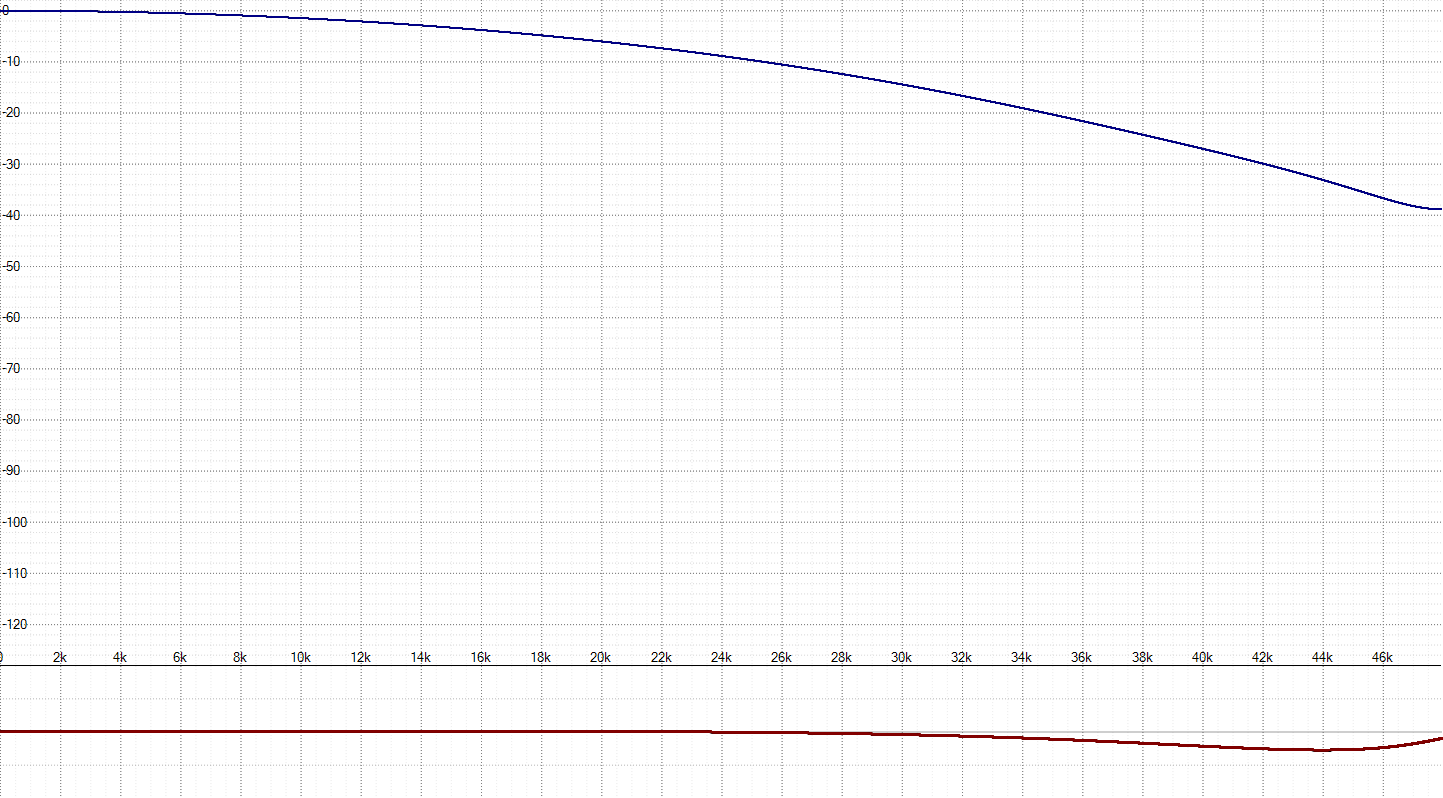

    Здесь представлены результаты передискретизации одиночного импульса 44.1кГц/16 в 96кГц/24 посредством аудио-плеера foobar версии 1.3.9 с использованием нескольких разных ресемплеров.
    Поводом послужила вот эта статья, авторы которой, на мой взгляд, не совсем корректно провели анализ.
    Стандартные:
    PPHS и SSRC
    PPHS:

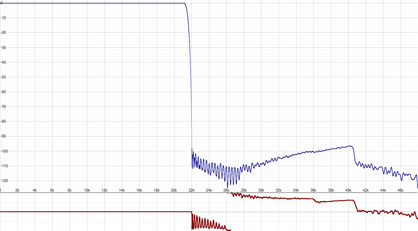

    PPHS в режиме Ultra:
