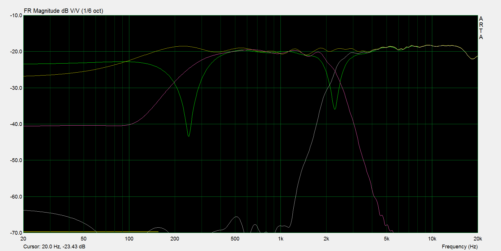

    128 т. Тапсов это правда круто?
    Встроенного индикатора крутизны нет, поэтому как с ней, непонятно

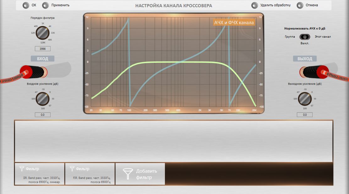

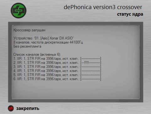

    Посмотрите, пожалуйста, правильно ли я понял?:
Название:	Кросс статус.JPG

    По умолчанию Re: Цифровой программный кроссовер II
    Немного не так.
    1. FIR фильтр после линеаризованного IIR не нужен - он уже присутствует в неявном виде.
    2. В анализаторе ФЧХ каналов в полосе пропускания должна быть линейной.
    3. Для линеаризации возможно окажется недостаточно taps - будут выбросы в точках перекрута ФЧХ (хотя нужно смотреть в анализаторе). Рекомендую включить FFT FIR и установить 8k-16k taps.

    Цитата Сообщение от Traktorist3d Посмотреть сообщение
    я у себя поставил,пока предварительно дефонику настроил, играет очень неплохо, штука нужная, правда еще АЧХ И ФЧХ настраивать и настраивать, главное что все эти возможности есть.
    А зачем вы ставите 128к? Вы хоть меряете с микрофоном импульс и АЧХ? Оно ж звенеть будет жостко.
    Для коррекции на 100гц нужно около 2000 тапков, чем выше по частоте, тем еще меньше. Попробуйте, не меняя настроек, снизить количество тапков до каких 8к. Поездите послушайте разницу. Я допустим выше 8к слушать уже не могу, утомляет.
