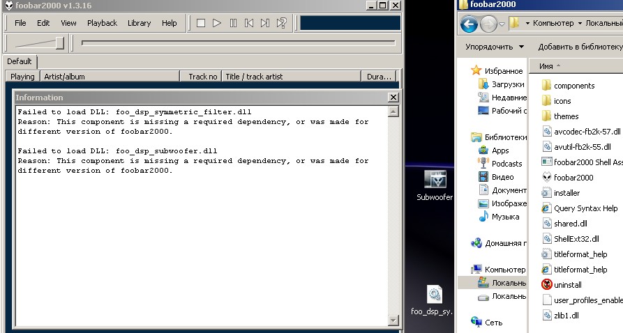

    По умолчанию Re: Фазолинейный сабвуфер для Foobar-а
    Попробовал ничего не ставится,пробовао несколько версий выше 1,3(1,3.6 1.3.8 и 1.3.16)
    при установке пишет:
    Failed to load DLL: foo_dsp_symmetric_filter.dll
    Reason: This component is missing a required dependency, or was made for different version of foobar2000.
    Failed to load DLL: foo_dsp_subwoofer.dll
    Аватар для E.Sokol
    17.01.2015
    Урал
    1,386
    Фубар случаем не самопальной сборки от неизвестно кого?
    Можно попробовать вручную закинуть dll-ки в папку components, чтобы проблем с правами доступа не было.

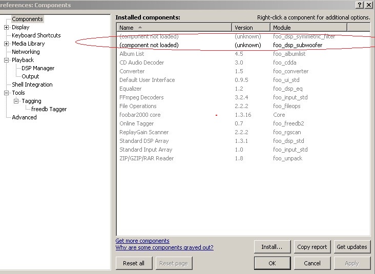

    Старый знакомый Аватар для shap2770
    28.05.2014
    РОССИЙСКАЯ ИМПЕРИЯ
    838
    фубары с офсайта,самое интересное что пробоую прям сейчас на трех компах ,на одном карта 7+1,и на тацкаме 144 и на родных реалтеках,
    везде одна и таже ошибка!Винда на всех одинаковая .

    Аватар для E.Sokol
    17.01.2015
    Урал
    1,386
    Можно ещё вот это попробовать установить.
