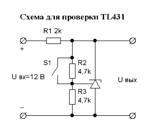

    Привет!
    Проверял напряжение на стабилитронах VD1: 7,4-7,5 В, пульсирует, на обеих каналах. Чтобы проверить ток на 2VD1, отпаял лапу(катод) из общей шины и прицепил сразу тестер на катод и общую шину. Потом включил блок питания. Из резистора 2R4 пошел дым. Резистор почернел. Тестер показывает 615 Ом на нем. Стабилитрон живой. Тестер отклонился на деление около 0,1 и сразу встал на 0.
    Возможно нужен резистор R1 не на 3,9 кОм, а больше, если стабилитрон сильно нагревается или нужен стабилитрон помощней?
    ---------- Сообщение добавлено 22:48 ---------- Предыдущее сообщение было 22:46 ----------
    За что спасибо?)
    За поддержку
    Когда собирал детали и впаивал, проверял все детали, кроме КС170А. Эти стабилитроны не проверялись тестером. А TL431 проверялась схемой Нажмите на изображение для увеличения.

    11.09.2009
    3,975
    По умолчанию Re: Мощный стабилизатор двухполярного напряжения для УМЗЧ
    Вот так прямо и пульсирует? Я бы сказал, проблемы с тестером.
    Никогда так не делайте. Впаяйте резистор 1..10Ом и на нём смотрть уже.
    Где-то ошибка. Через него течёт 7мА, он греется почти незаметно.
