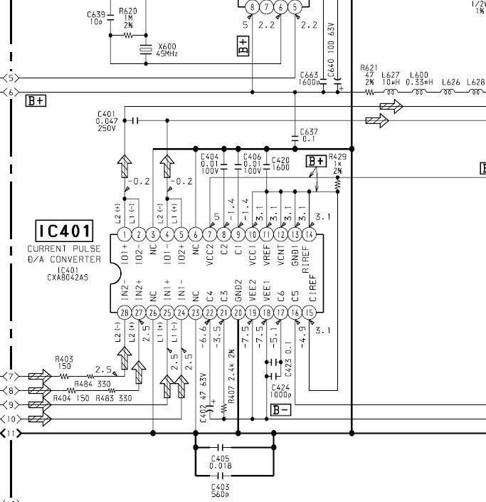

    Меня интересуют конденсаторы в 2200пФ на выходах токовых ЦАП о которых идёт речь. Их надо ли во всех токовых ЦАПах ставить: AD1955, AD1853, особенно интересует SONY CXA8042AS ?

    Меня интересуют конденсаторы в 2200пФ на выходах токовых ЦАП о которых идёт речь. Их надо ли во всех токовых ЦАПах ставить: AD1955, AD1853..?
    Ну как надо/не надо.. Раз куча конструкций обходится без этих конденсаторов - значит не особо надо.
    Я исхожу из того, что скорость сигнала на входе I-V стоит ограничить. Если совсем грубо (а лучше и не требуется), то для типичного модулятора с током половины шкалы 1-5 мА (соответственно максимальным 2-10 мА) емкость 2 нФ ограничивает скорость нарастания где-то на уровне единиц вольт/микросекунду. Т.е. для 1853 и 1000 пФ хватит, для чего-то можно и до 6800 пФ поднять.
    .. особенно интересует SONY CXA8042AS ?
    У меня нет никакого опыта с ним, какой смысл связываться микросхемой, на которую нет датащита.
    Но то, что на их выход вещают десятки Ом сопротивления, по идее явно указывает на то, что им малое входное сопротивление I-V не нужно.
    Скрытый текст
    Опять-же, глядя на совершенно конские емкости (C401) (это 2 х 0.1 мкф на каждую линию) понятно, что тут нужен несколько иной подход.
    Ну а раз низкое входное I-V никому не интересно - логично поставить обычный ФНЧ на MFB, подключившись к его входной емкости (и без входного резистора). Зверские емкости - в плюс, входное сопротивление - в минус.
    Это все чистой воды спекуляции (понятно, что это только базис, разрабатывать нужно заново, имея информацию в несколько большем объеме, чем два урывка схем),
