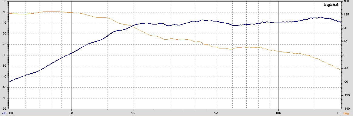

    Вот измерения в АС. Для начала бывшая карбоновая версия:

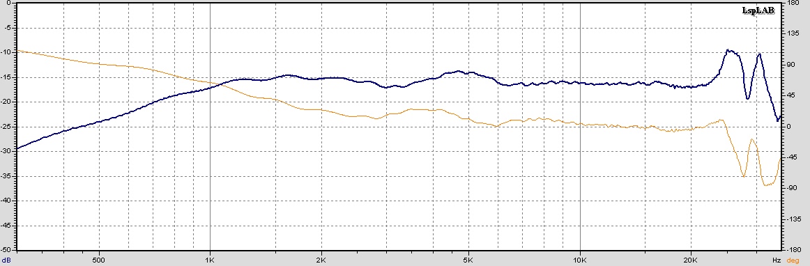

    А вот керамический:

    Как уже упоминалось (в теме Сергея Давыдовича), у него очень широкая диаграма, от того на 4.5к такой горбик от симметричного расположения на бафле.

    Да, Transducer нужно смещать. Вполне вероятно, что в этом проекте приживется HiVi.
    Послушаете, измерите, сравните и потом отпишите что решите.
    Возможно у Вас возникнут идеи нового проекта со смещенным Transducer(ом)
