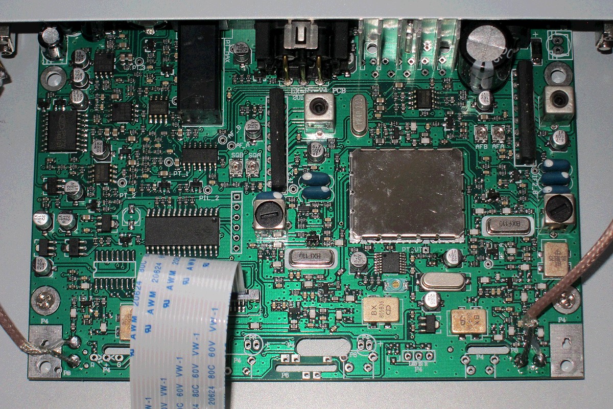

    Как там по поводу ремонта? Продвинулась работа? В чем причина была? Еще вопрос - гудит (ло) при микрофоне в мют режиме (включенный передатчик, замутированный мик)? в режиме выключенного передатчика?
    Если постоянно гудит - думаю 7808 (9-12) менять нуна.

    Тута она в заднуюю стенку прикручена возле кондера большого. Иногда садиться на плате прикручивается к крепежному винту вниз.
    А если гудит только в момент включения самого передатчика - то рыть глубже нуна.

    Semion спасибо за советы. Оказалось, что это импульсный блок питания наводку в 100Гц по сети пускает. Взял от старого шура трансформаторный,
    Стало все нормуль. Единственное что, чуйка дикая. Поставил переключатель на -10 дб, без толку. Все таки надо настраивать, как тут писал человек!!!
