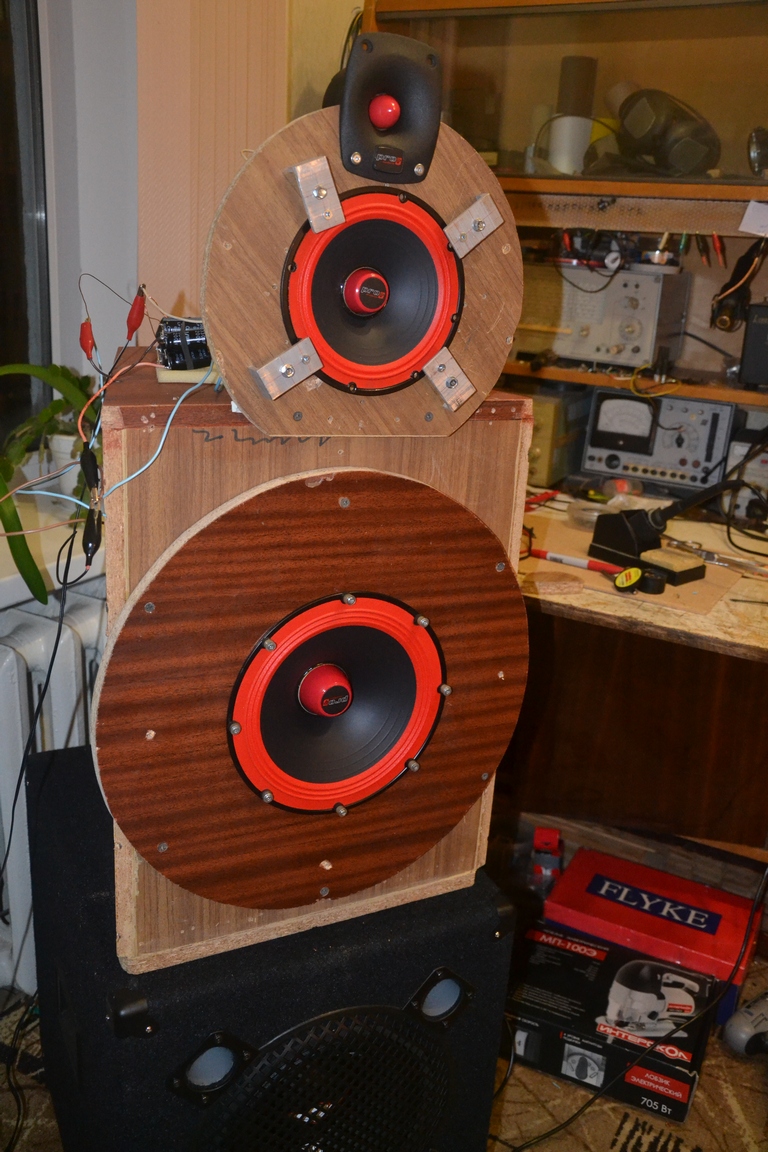

    Взял сегодня Кервинов поиграться,твиттер,мидрейндж и мидбас,пищала обычная,с 1мкф не ядовитая,средник
    один в один по звуку Сонидо175 без виззера,десятка мидбас никакой,душу не колотит,хотя и движка не тяжёлая и диф криволинейный и магнит ф-190мм,но катушка всего 2",как в PS12,но я его не юзал,продавалы говорят-дрянь не возим,поэтому возможность попробовать только купить его,а у вас TS на него есть?

    Явно вы не в теме,поясню,будет так:
    1.Активный саб-М1861 зя 150л ( сабофильтр+ум классД 500вт)
    2.Активный МоноМидБас 2 подходящих головы в зя по 30л ( низ_биамп+ум классД 500вт)
    3.Сателлиты с пассивным кроссом между ПХЛ2530 и Радиан 450 в щитке( верх_биамп+ум ламповый РР 20вт)
    Ищется именно хороший и недорогой мидбас(буду пробовать маг м1231 и магнум mpw 12-4dc)

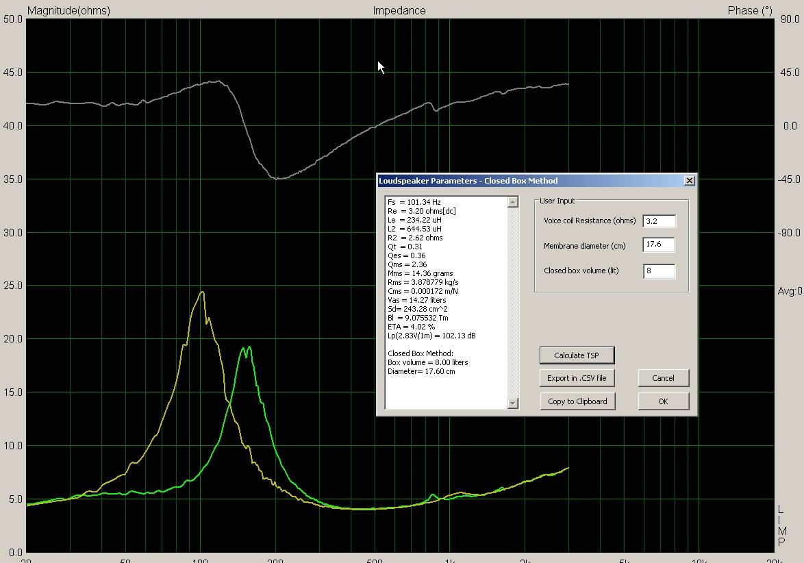

    Конкурент на мидбас- http://www.cerwinvegamobile.com/prod...specifications (советовали как хлёсткий хороший мидбас),оказался никаким мидбасом,но шикарнейшим средником(для чего и был создан),
    середину играет очень натурально,переигрывает ПХЛ2530,но Кервин 4ома
    ачх и TS кервина прилагаю

    попросил данные ТС у изготовителя,прислали,может кому пригодится.
    Мне динамики понравились,двенашка чистейший фундоментальный мидбас,
    по звуку на маг м1201 похожа.
