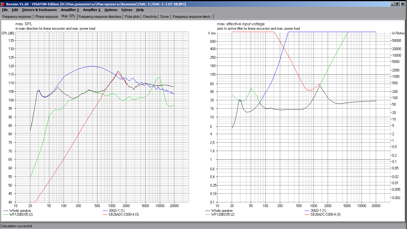

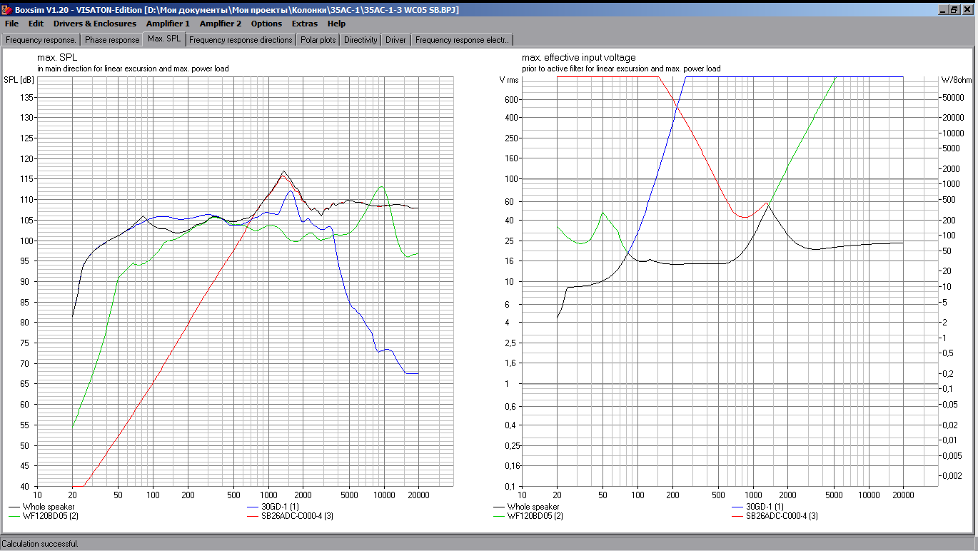

    Нет, пожалуй, в 4х нормально. Я смотрю на ход. Хода НЧ часто начинает не хватать, когда мид фактически не движется. Слабое место в плане смещения - явно НЧ. Особенно, если речь идет о какой-нибудь 1812
    Это в ЗЯ. Фи не хочу, поскольку с 10** он будет слишком влиять на рабочую полосу.

    Безспорно. Очень хорошо этот момент показывает BoxSim, больше нигде не встречал. У них называется Max SPL - левый чёрный график
ID:	217927 Max SPL с 30ГД-1
Название:	Мах spl d.png
ID:	217928 Max SPL с Dayton ST255-8
    У BB это Acoustic Power

    Да. Принцип тот же. В BB для конкретной мощности, в BoxSim для максимально допустимой.
    В BoxSim есть и номинальная АМ, для всей полосы, и с учётом фильтров, частоты раздела и т.д. и т.п.

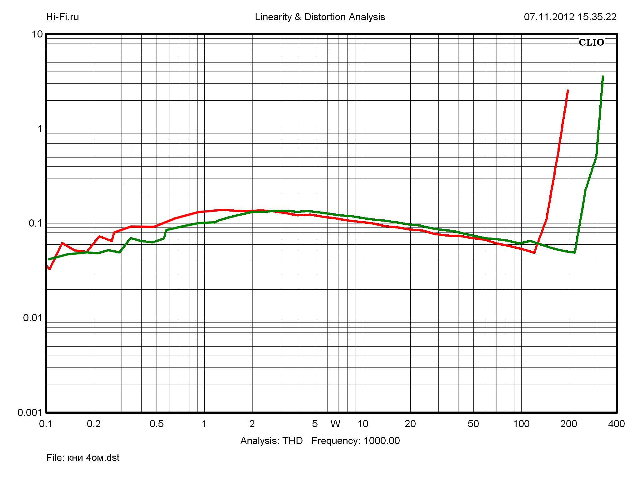

    Прежде чем отвечать послушал первую половину на очень тихом уровне и на предельном:
    На большой громкости интереснее, но разницу пока списываю на низкую чувствительность.
    Вот мои слабоосые искажухи на которые я повёлся после того, как

    Они, искажухи, совпадают с победителем по СОК
    Надо послушать Вам тихо UcD на средних, может теория не совпадёт с практикой.
    Спалить динамики 15W UcD 250W не боюсь, т.к. ресивер градуирует шкалу по звуковому давлению при настройке. При всём желании ручку дальше здравого смысла не выкрутить. К хорошему быстро привыкаешь
    Китаёза с бубном ничего себе так
    А вот наступить на провод - запросто
    О да. И победил лампач с 0.8 Кг
    Этот издохнет как муха под катком на тяжмете, 100%, уже проверялось.
    Все, что субъективно, сильно зависит от ситуации. Поэтому - фтопку и СОК, и ее баллы
    Это точно. При чем, на любой музыке слышно, даже на камерном трио. Ламповики, что мне встречались, кашеварили все.
    Если головка в своем лучшем режиме может дать 0,03% гармоник, то все остальное, чтобы влияние было несущественным, должно быть хотя бы на порядок лучше. Меня учили, по крайней мере, так. А не хуже в 30 раз.
  19. #58
    24.07.2012
    2,543
    По умолчанию Re: Металлическая четырехполосная АС с биампингом.
    Правда 0,8 кг взяли не из той колонки, давайте тогда из той же колонки 9,8 кг возьмём для транзисторного.
    И дело не в лампах, а в шумовых интермодах.
    И всё это привёл к тому, что UcD, или лампы, и линейные, "одним миром мазаны" - надо слушать.
    Не стоит отказывается от D-класса, потому что он D-класс.
    А если планку совсем высоко поднять, то "всё .авно, кроме мочИ".
