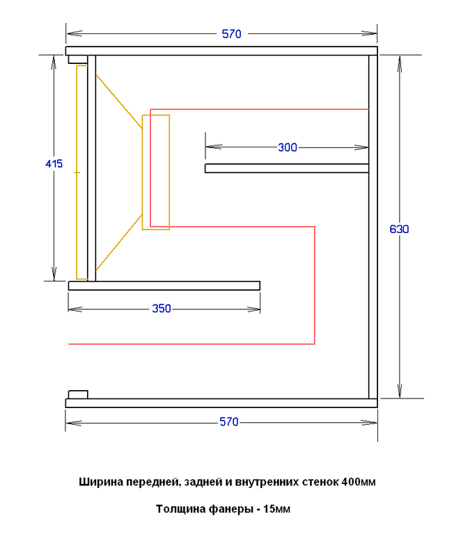

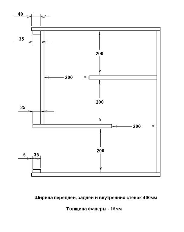

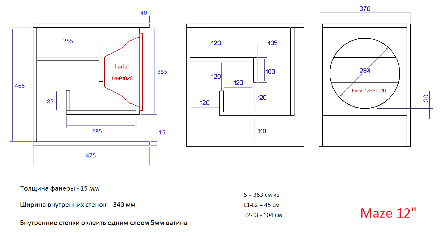

    Три страницы уже написано, прошли реальные измерения и тесты в работе. Добавлю в первый пост чертежи для 18" и 15" версий сабвуфера. Первый чертёж для 18" второй и третий для 15".
    Добавил версию 15" компакт.
    Обновил список вложений - теперь в первом посте все 6-ть чертежей для 18", 15" и 12".

    Вот чертёж для 15" про версии, настройка на те-же 50 гц (уверяю, ниже и даром не надо)
    На графике светлосерым излучение порта, темным - суммарное при подаче 1 ватта и саб лежит на земле. Динамик EVM 254c26. Можно ставить практически любой, но для дина со сверх большим БЛ советую сначала расчитать, возможно они будут хуже. Максимум в этот дин можно вкачивать 900ватт, при этом честное давление будет 129...130дб без вылета подвижки из "магнита"
    PS: внимание место под посадку динамика на передней панели всего 400х400мм учитывайте это, большинство динамиков имеют габаритный диаметр 385мм.
