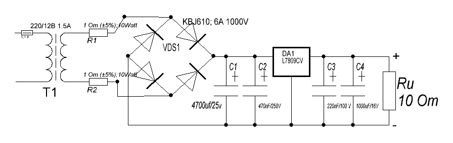

  14. #54
    14.11.2013
    448
    По умолчанию Re: Помогите довести до ума по питанию роутер
    Пока так.
    резюки советовали, так как немного помехи гасят

  18. #58
    02.09.2006
    3,499
    Цитата Сообщение от berkovsky Посмотреть сообщение
    А по существу?!
    А по существу берем в руки учебник и считаем эту схему для нагрузки в 1А. Убеждаемся, что импульсник лучше, он хотяб работает.
    WBR, Michael.
  19. #59
    Завсегдатай Аватар для Vovk
    24.12.2004
    Зеленьій клин
    2,855
    А по существу?!
    12 В вторичного напряжения не хватит, чтобы этот стабилизатор нормально работал. Разве что, диоды использовать - Шоттки, и транформатор с хорошим запасом по мощности (и выбросить резисторы перед диодным мостом).
    Итого: если нужно сохранить какое-то количесво резисторов до стабилизатора, транформатор нужен, скорее всего, минимум на 15 Вольт.
    Резисторы по 1 Ому заменить на один резистор, 0,1-0,47 Ом, а то будет сильно греться и опять же, падать напряжение. Один Ом до диодного моста - это, ориентировочно, как 3-4 Ома после моста, т.е. 3-4 Вольта потерь.
    Вместо С1 С2 использовать два электролита меньшей емкости (2*2200, например), и уже между ними втулить резистор (0,1 .. 1 Ом).
