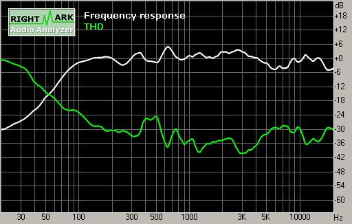

    АС Alphard HW1200 4Ом + 3 х 5ГДШ-4
ID:	218598 Нажмите на изображение для увеличения.
ID:	218600 Нажмите на изображение для увеличения.
ID:	218601 Нажмите на изображение для увеличения.
    Все замеры с 1м.
    Сильно прошу не "пинать"

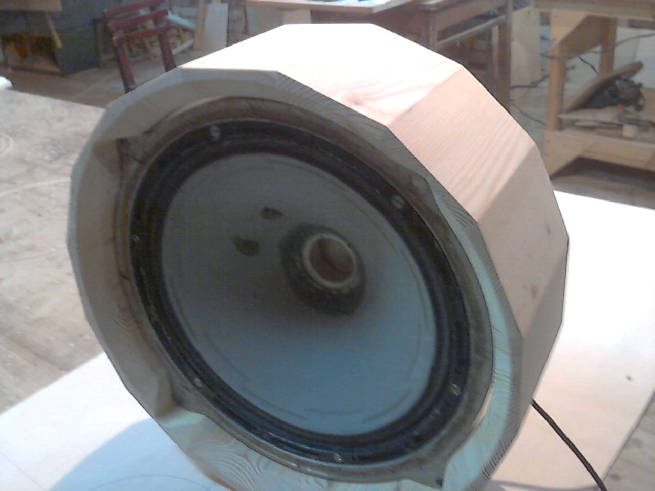

    На примере сделанного акустического оформления для 2ГД-22

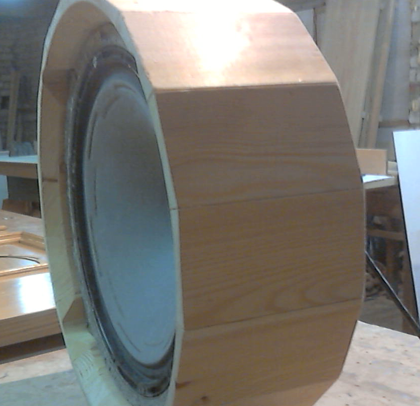

    Решил запилить подобное для 4А-32, вот пригодился и опыт в изготовлении бочек
    Бас-бочка
    На ух басит так же как и в прежних вариантах, на днях замеряю.
    Что интересно, с каждым разом (по мере уменьшения кол-ва дров в оформлении) увеличивается "объемность" звучания....
    ---------- Сообщение добавлено 21:55 ---------- Предыдущее сообщение было 21:44 ----------
    А если так??
    Вы хотите использовать готовый щит? Без переделки.
    Если сделать, как Вы нарисовали получится "акустическое замыкание". (перед диффузором должна быть некоторая масса воздуха.... диффузор должен быть в цилиндре)
    Тогда попробуйте так :
    Последний раз редактировалось anpir; 15.07.2014 в 22:09.

    Без него - вся затея теряет свой смысл. Диффузор должен быть в "цилиндре".

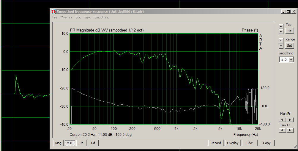

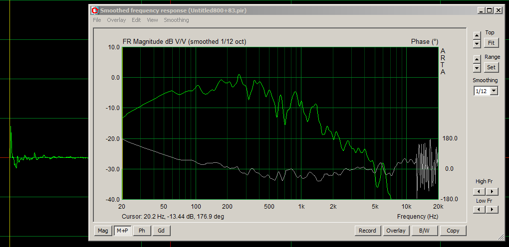

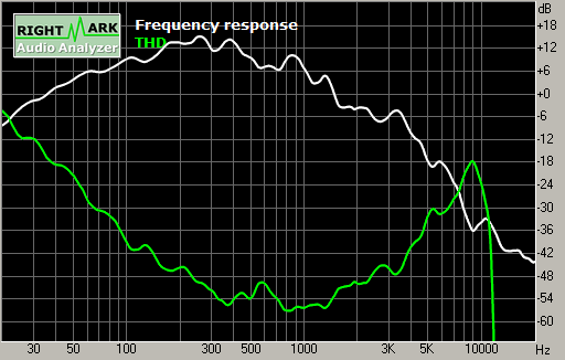

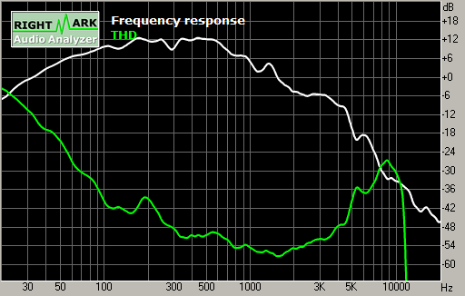

    Замерял эту "бочку"
    Довольно интересные результаты, выход 5 вольт
    0.8м
    +8Дб НЧ , 0.8м
ID:	213675 Нажмите на изображение для увеличения.

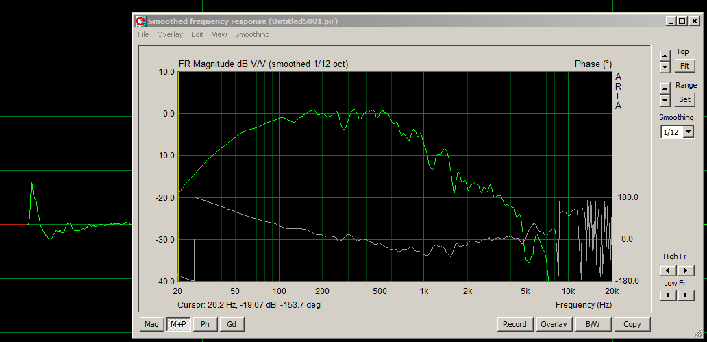

    0.5м
ID:	213678 Нажмите на изображение для увеличения.
    +8Дб НЧ , 0.5м
ID:	213680 Нажмите на изображение для увеличения.

    Мне так кажется, что "цилиндр" к тому же еще играет роль "бесконечного щита". (Ну я так думаю )

    По умолчанию Re: Акустическое оформление с низкими линейными и нелинейными искажениями.
    anpir, а если зазор заткнуть ветошью? Чтобы вычленить влияние зазора? Такого измерения не делали для этой бочки?
    Смотрите выше, там есть замер 6мм, 3мм - в принципе то же самое.
    Заткнуть совсем наверное не получится, будет время попробую сделать глухую "морду".
    И можно спросить, что здесь "((явно антинаучные ))" ?

    Да все просто (ну я так думаю ), в цилиндре получаем массу воздуха движущуюся одновременно с диффузором и виртуальное увеличение излучаемой площади S2 (смотрите сверху), плюс цилиндр возможно как "бесконечный щит", а формулы в любой книге по аэродинамике (как авиамоделист я курсе ).
    К сожалению нет ничего кроме 4А-32, а он не самый удачный вариант для моей конструкции - очень большой размер от диффузора до края корзины. Хотя .... можно попробовать фрезернуть зазор в корзине, но это время нужно.

    Я пробовал на том что есть, в принципе это открытое оформление, но возможно "подгрузить" динамик массой воздуха с тыльной стороны, нужно пробовать.
    Хочу попробовать 10ГДШ, но сначала закончу АС на 4А32 + 3 х 5ГДШ.

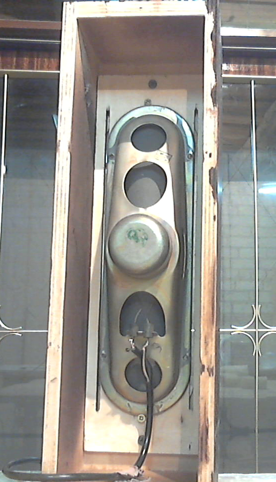

    Вижу так:
    4А32 + 3 х 5ГДШ
    А 4А32 - мне не нравится широкое литое кольцо вокруг диффузора, но все равно работает.

    Для 5ГДШ нашлась в закромах подходящая картонная труба (толщина стенки 8мм) от бухты с кабелем, для 4А32 сворачивал из полос 3мм фанеры в два слоя, для 2ГД-22 просто короб (фото выше) , последнее по технологии изготовления бочки (кадки).

    угу, но лично у меня остался вопрос, а насколько этим измерениям можно верить? Не врёт ли методика? По опыту знаю, что при MLS измерениях в НЧ области часто получается ерунда. Начинаешь измерять скользящим синусом и видишь совсем другую АЧХ.

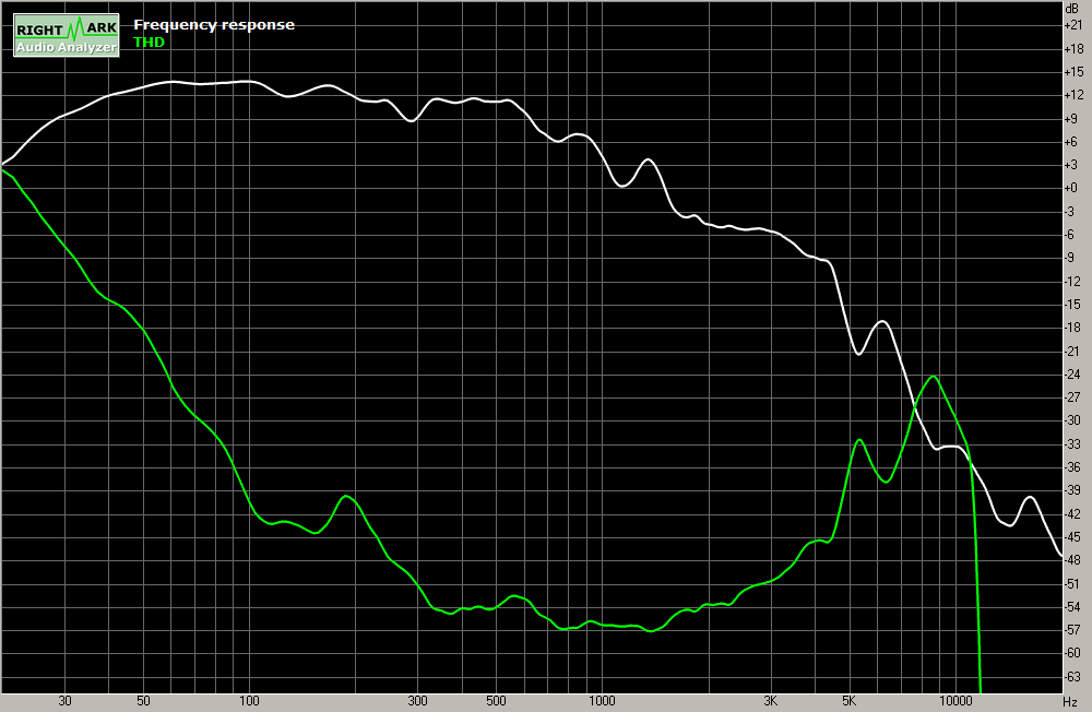

    Добрый день.
    Измерял и MLS,sweep,per. noise, RMAA резултаты везде почти одинаковые, тем более измерение не одно и результаты разные, все в одном месте и на одной системе.
    Погрешности в любом случае присутствуют, но в общем .....

    Я, собственно, по теме. Прочитал всю ветку и не нашел измеренных линейных (что это?) и нелинейных искажений. В чем тогда смысл ухищрений? Имеющиеся у меня программы позволяют измерить НИ. А вот для "линейных" искажений нету...может , автор подскажет?
    Линейные - неравномерности АЧХ, фазовые искажения звука. Не линейные - гармонические искажения, интермодуляционные искажения ....
    Google нам помогает , вот первое что попало http://grimmi.ru/iskazhenie.html .
  20. #59
    09.03.2007
    2,142
    Да я про измерения.
  21. #60
    Аватар для anpir
    28.03.2014
    Нижний Новгород
    688
    Да я про измерения.
    Arta показывает АЧХ и ФЧХ, их неравномерность и есть "линейные искажения".
